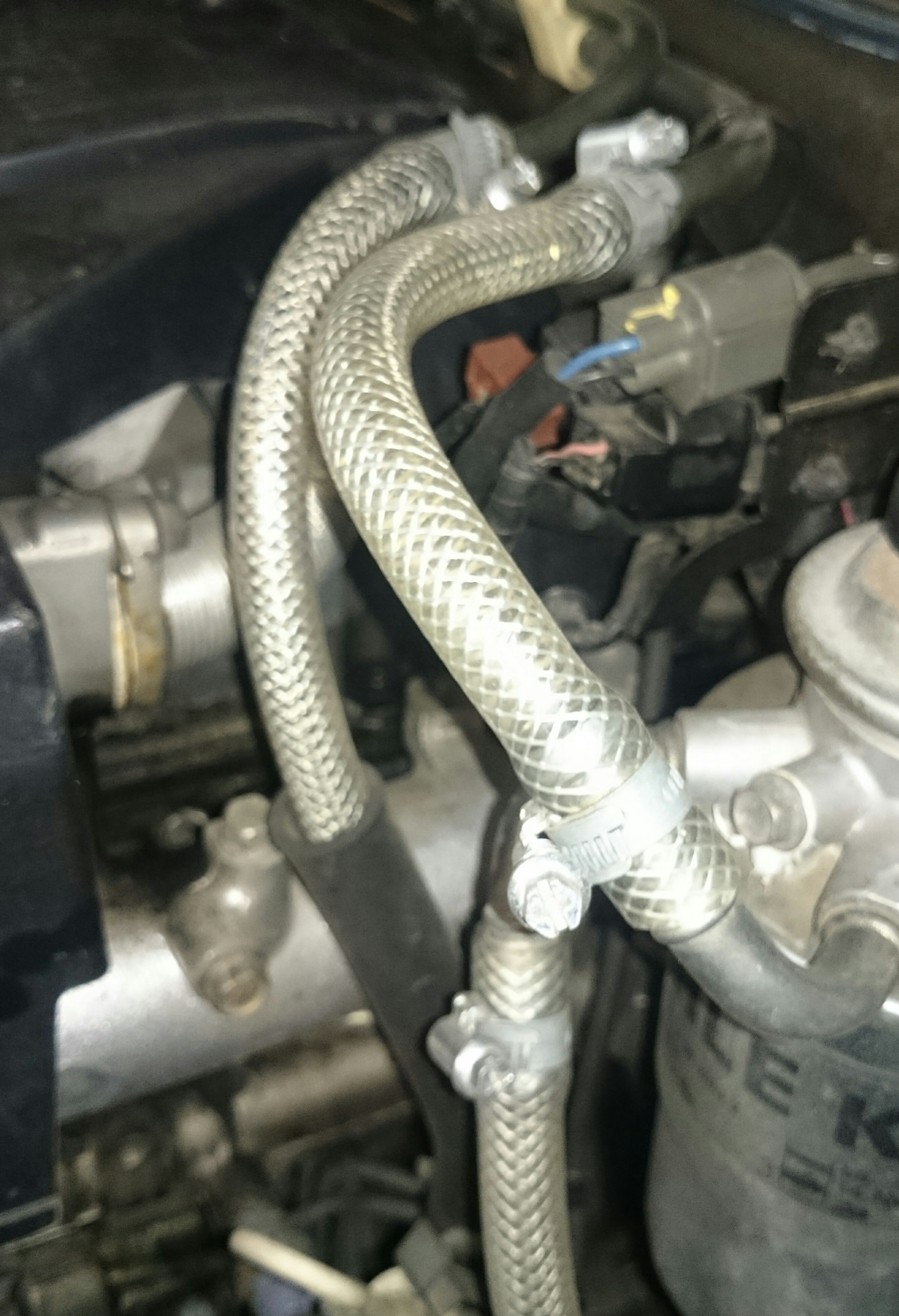

Первым делом надо проверить подсос воздуха, это сделать не сложно поставив прозрачные шланги (подача -обратка). Лутше найти шланги REHAU, третий год стоят.ampod писал(а):На ходу машина пока работает ровно, не глохнет, динамика хорошая, проблемы именно в момент запуска. Но с каждым запуском дымит все сильнее (или просто мне кажется) . Опасаюсь сделать хуже.

Re: 4m41 заводится 10-20 секунд
Обновленная информация о моей проблеме... После проделанных работ по замене свечей (denso) и форсунок (zexel) запускаться мотор не захотел. Затем я через несколько дней заглушил ЕГР - не запустился. Промыл заслонку - запустился. Слили соляру - залили новую - не запустился... плюнул оставил машину во дворе и уехал в командировку на 5 дней. По приезду записался на комп. диагностику и решил пойти помучить Паджеру, что бы ехать своим ходом, первый поворот ключа несколько оборотов стартера и он запустился как ни в чем не бывало. Диагностика показала ошибки 41 и 51. Неделю после этого машина ездила без всяких нареканий, запуск хоть на холодную, хоть на горячую не более 2-3 секунд. А сегодня утром на холодную запустил (запуск 2 секунды) выгнал машину из ограды, пока закрывал ворота он заглох и ВСЁ!!! Прогрел двигатель электрокотлом на горячую тоже никаких признаков жизни, стартер крутит отлично, АКБ заряжены. Куда копать, такое ощущение что отходит какой-то контакт и все... Где искать???
