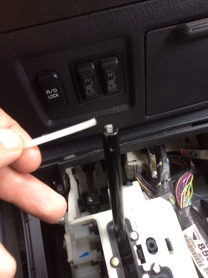

Ребята, прошу совета. При разборе пластикового кожуха селектора нашего коробаса, отцепив контакт я потянул панель на себя и не заметил как она зацепилась за этот пластиковый штырёк, результат на фото (( Теперь ломаю голову как решить этот вопрос, всякие моменты отпадают сразу ибо плотность контакта слишком мала, заказывать всю кулису новую = 20000, на разборках по 4-5, но неизвестно в каком состоянии она ко мне доедет, может быть можно как то припаять или сразу замена?

Сверло 0.8-1.0мм и аккуратно пальчиками просверлить обе части вдоль на глубину 10мм. Потом отломать винтовую часть сверла и соединить шток на клей используя сверло как арматуру.
Случай не единичный,к сожалению, и данный способ работает уже не на одной машине.

Соглашусь с таким вариантом. А еще можно попробовать от Чупа-Чупса или же от ушной палочки палочку приспособитьFEDOR писал(а):Сверло 0.8-1.0мм и аккуратно пальчиками просверлить обе части вдоль на глубину 10мм. Потом отломать винтовую часть сверла и соединить шток на клей используя сверло как арматуру.

Ну а если совсем не заморачиваться, то собрать как есть, вставив просто сломанную часть обратно в ручку и аккруатно не выронив поставив.
Единственный минус, в голове не будет состояния феншуя от факта сломанного штыря).
Примерно на 5-ти приезжающих паджериках в ремонт, у трёх эти штыри сломаны и не сделаны никак.

Я именно так и сделал. Всё работает норм. Не заморачивайся. Некуда ему там деться. Собери аккуратно и забудешь через пару дней, пока вновь снимать не надумаешь;))Neos писал(а):Ну а если совсем не заморачиваться, то собрать как есть, вставив просто сломанную часть обратно в ручку и аккруатно не выронив поставив.
