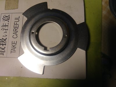

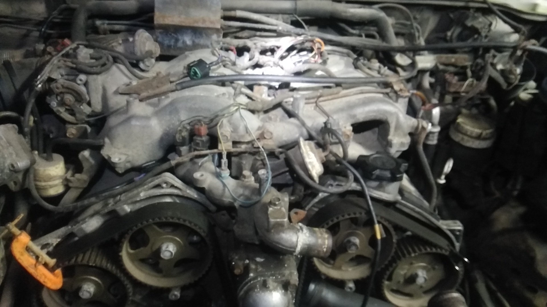

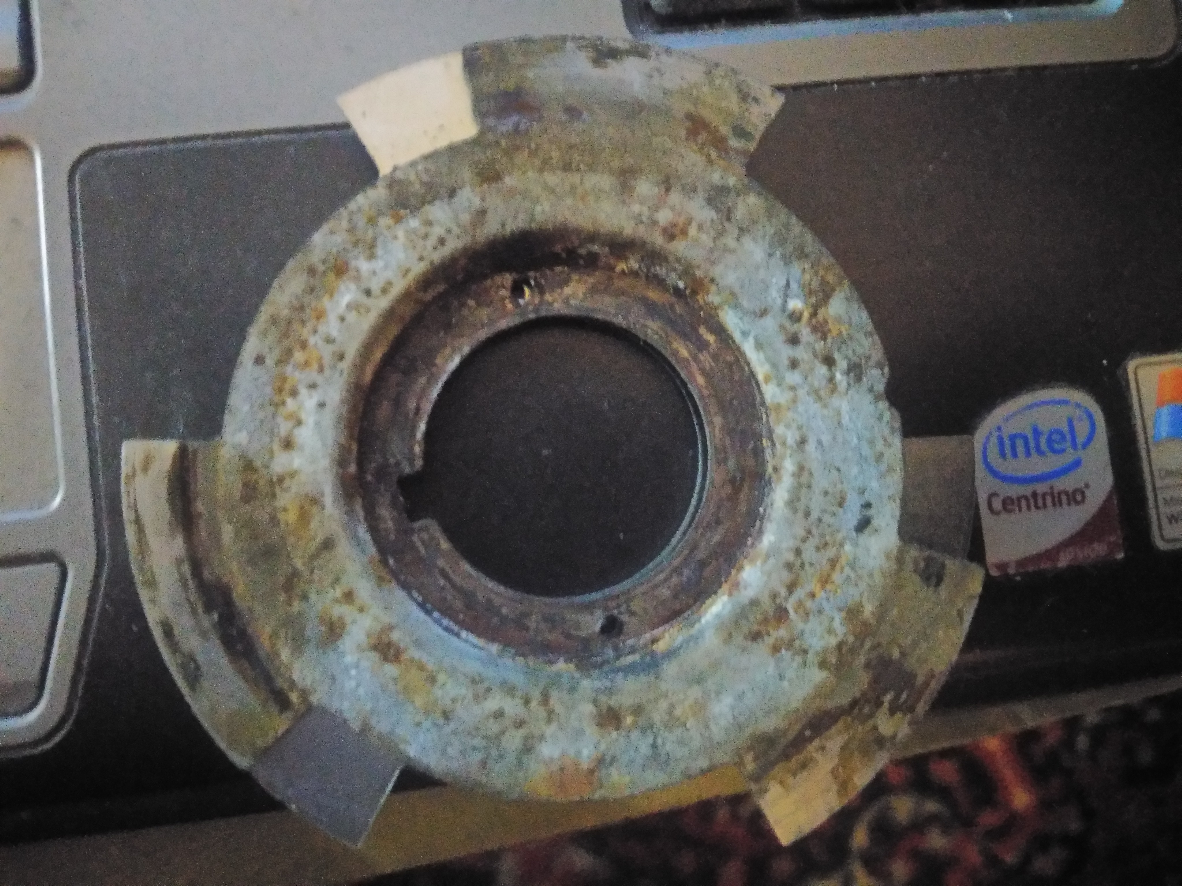

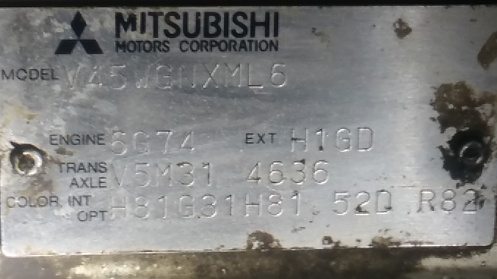

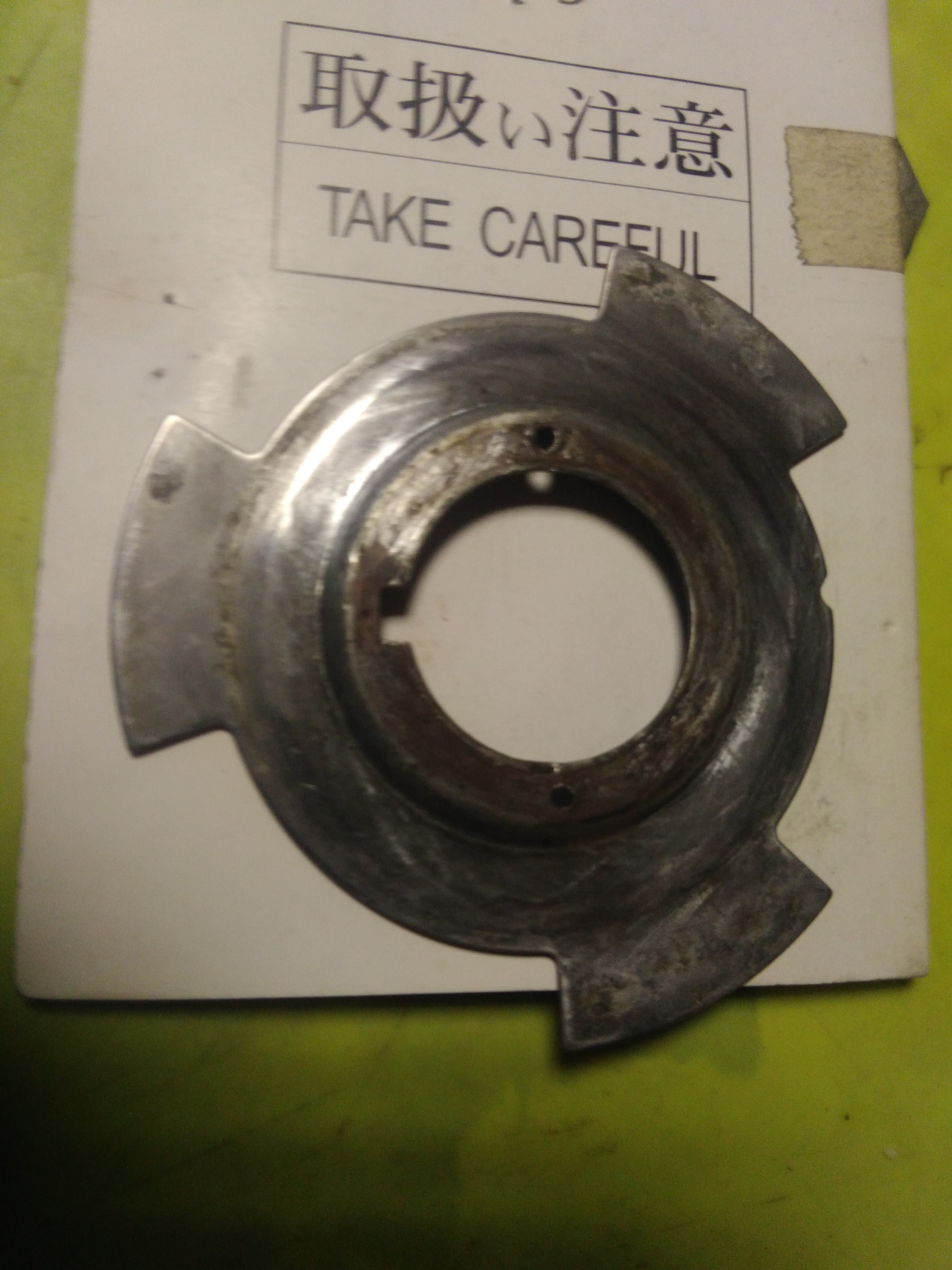

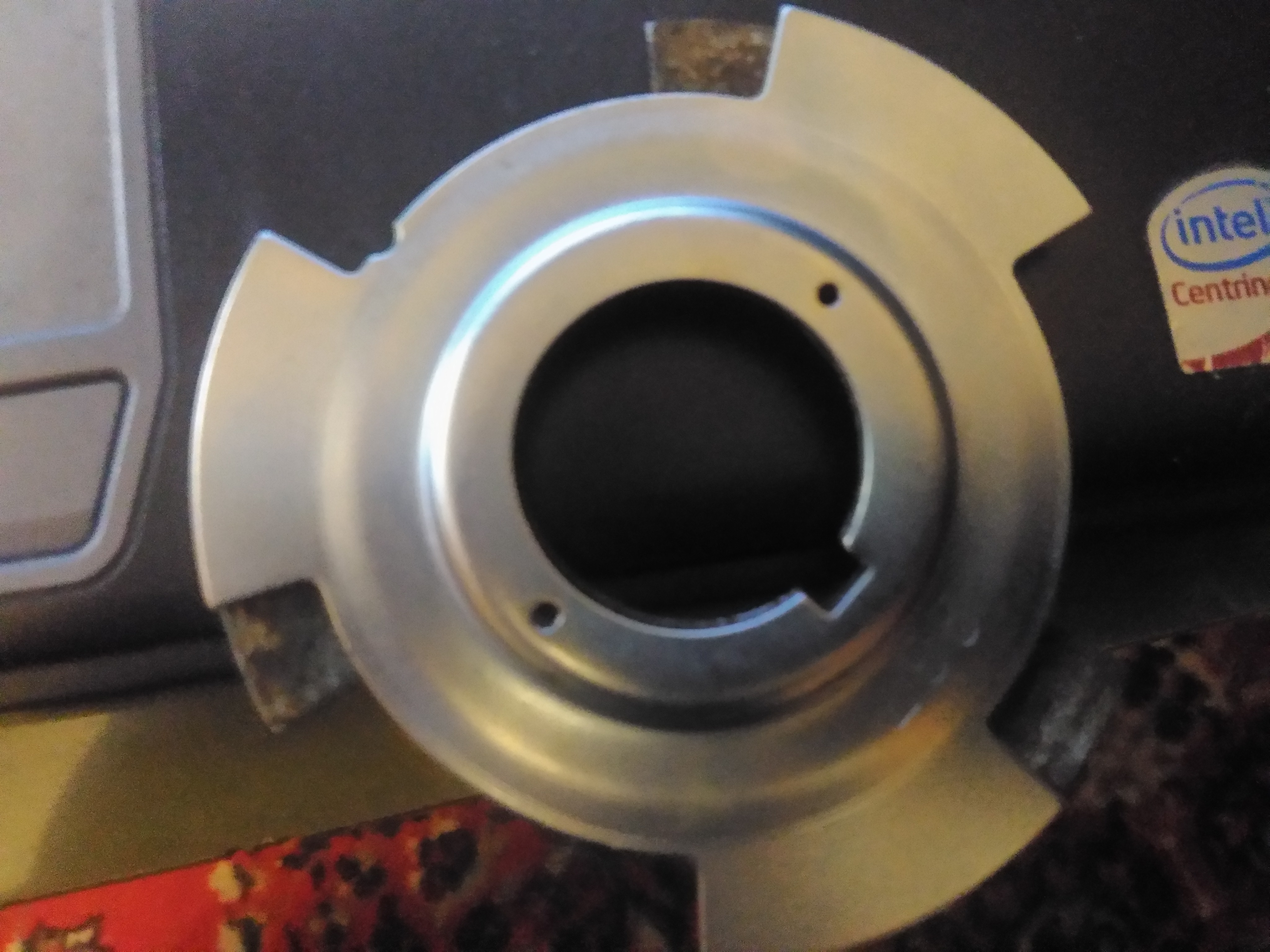

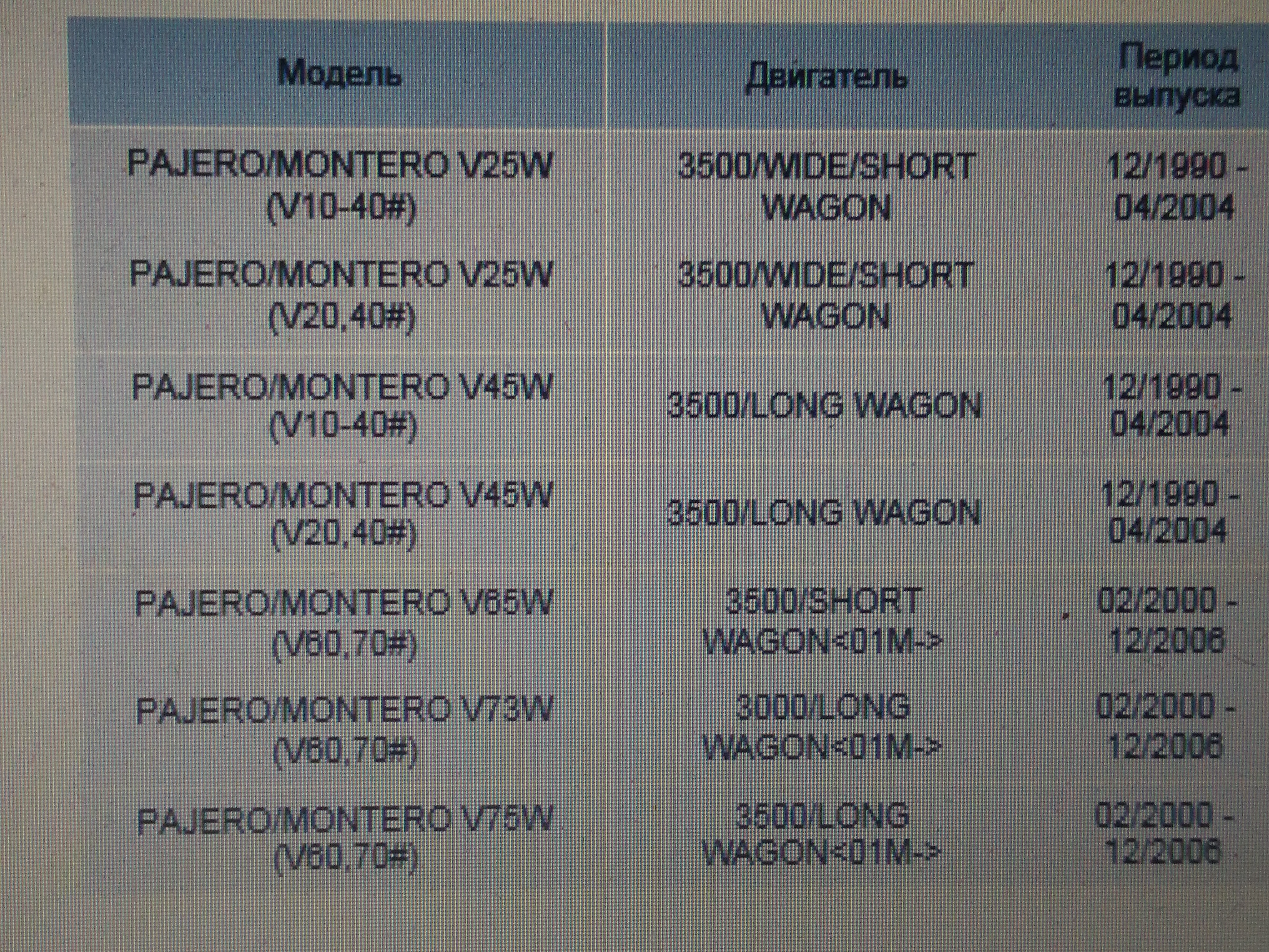

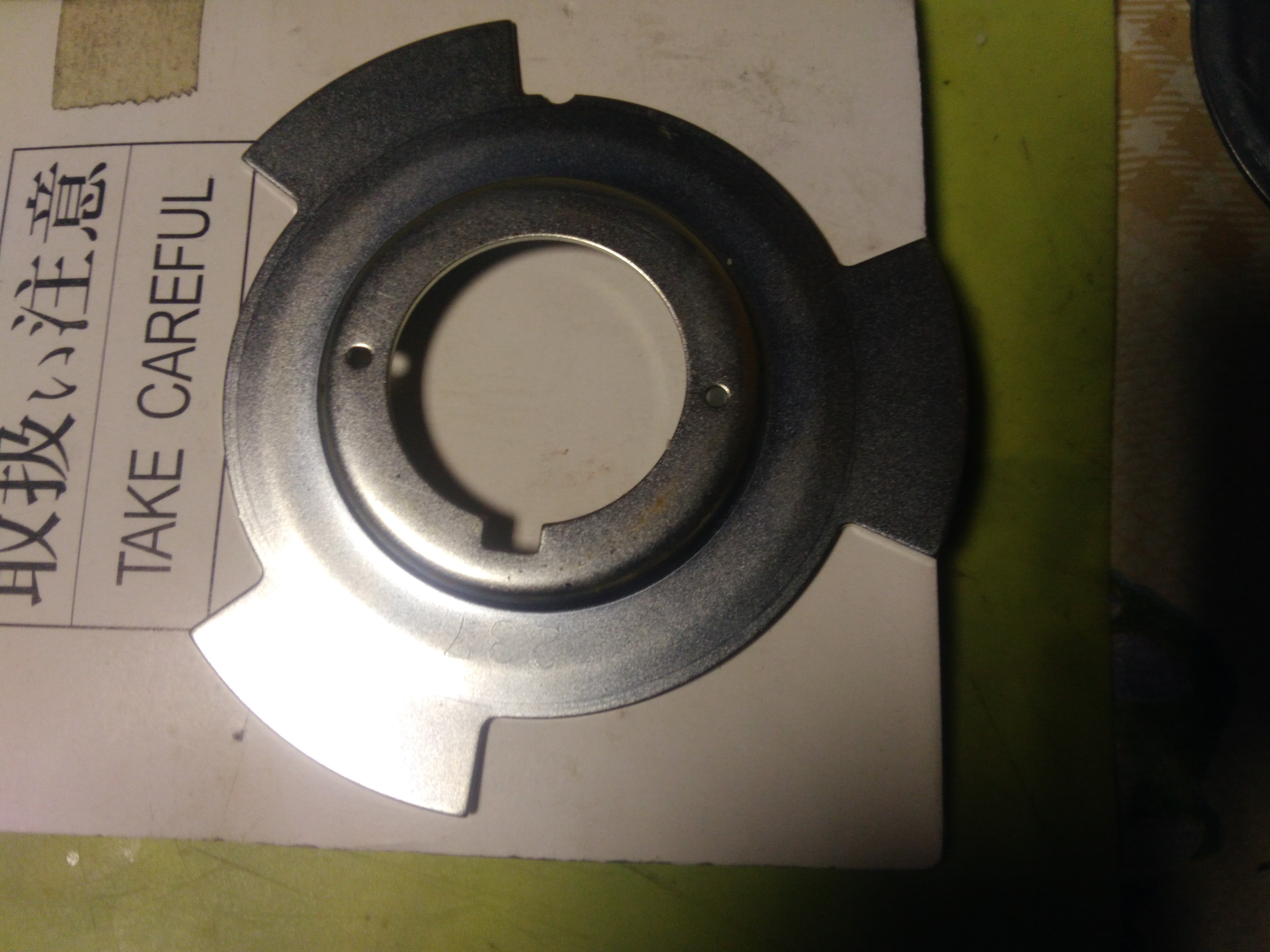

Всем доброго времени суток. купил паджерика который стоял два года, по словам бывшего хозяина не завелся после замены ремня ГРМ, провел самодиагностику, выдаёт ошибку ДПКВ, поменял датчик, та же история, разобрал шкив, звездочку, ротор , шайба...все собрано кое как, ротор ДПКВ приклеен к звездочке, вместо шпонок, гвозди...заказал все, непонятки с ротором ДКПВ новый и старый на фото(сложены по направляющим, но оч большое несоответствие...выложил все картинки по этому поводу...заодно, может подскажет кто что за мотор GDI или нет?

мотор не джидай, обычный DOCH, 74й 208 кобыл, по секторам хз какой должен стоять, при установке не того зажигание будет не правильным, машинка не поедет ;) заводится то она будет. но ехать не, тут уже нужно смотреть стробоскопом. Поставь и попробуй, как правильно проверить знаешь?? или пояснить??

Лучше пояснить...я с этими моторами впервые сталкиваюсь...на фотках может быть плохо видно,но метка ВМТ у них совпадает...и ещё вопрос:как правильно собрать и затянуть весь этот узел чтоб не посрывать шпонки, а то старую(объемную) из звёздочки еще предстоит выковырять...
Старый ротор...
Старый ротор...
Новый,датчик увидит лепесток градусов на 10 раньше чем на старом

Если на фото сверху Ваш мотор. То Вам нужен MD185237
Вы купили пластину для SOHC тоесть более свежего мотора.

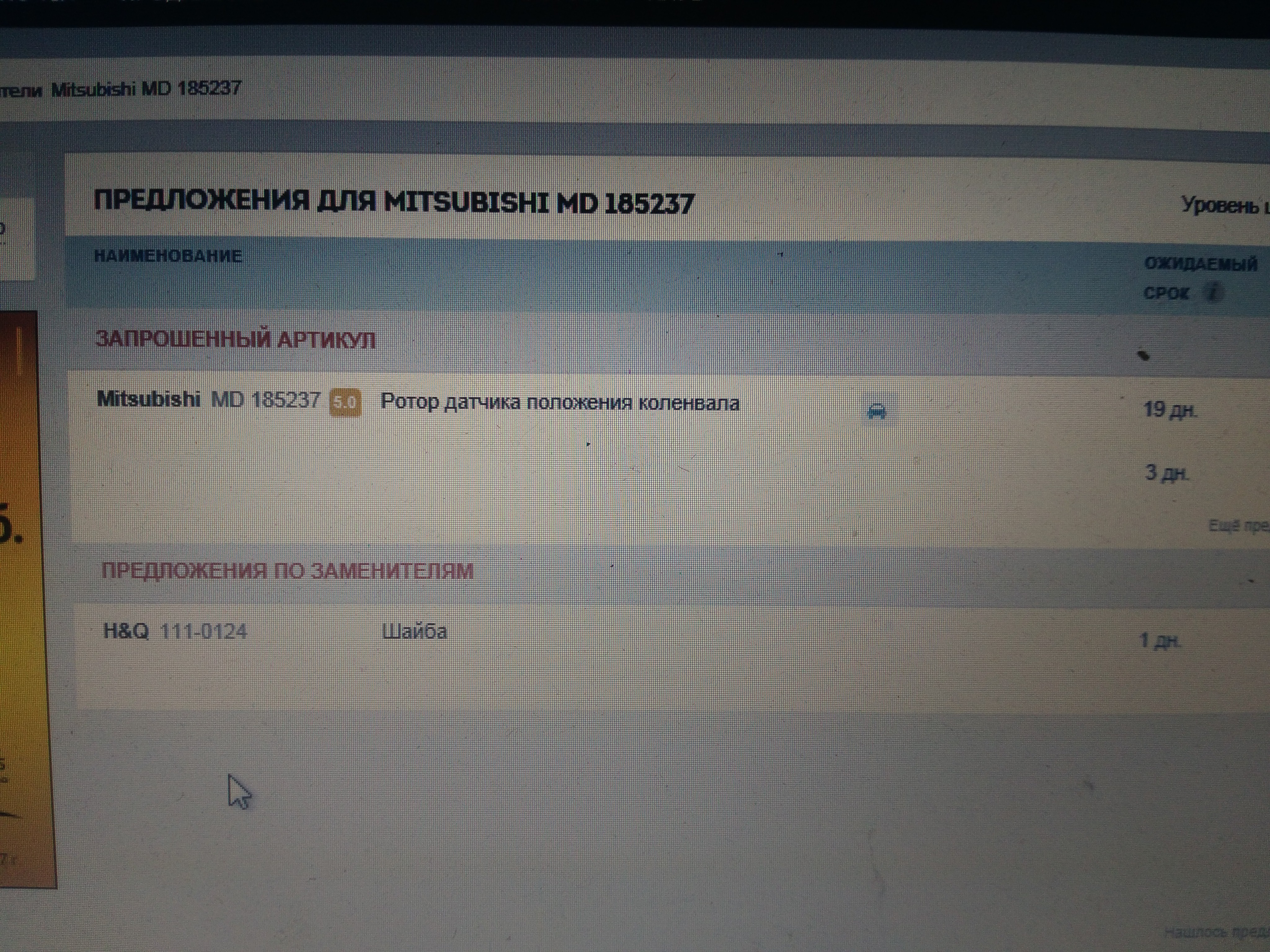

Так я и брал me 185237 это разве не она?

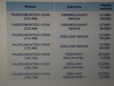

Так я и брал md185237 там же есть фотка заказа, это разве не она? На какой-то из фоток видно что на ней выбито 237...в Питере где?

Сорри невнимательно посмотрел.
Да пластина Ваша.

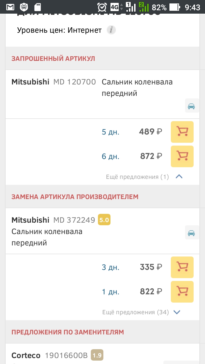

Решил заодно и сальник колена заменить. Вопросик MD 120700 , можно ли заменить на MD 372249? Вот фотка с экзиста...просто MD 120700 ждать долго...

Да можно.

Пасиб, за такой оперативный ответ, заказываю...
