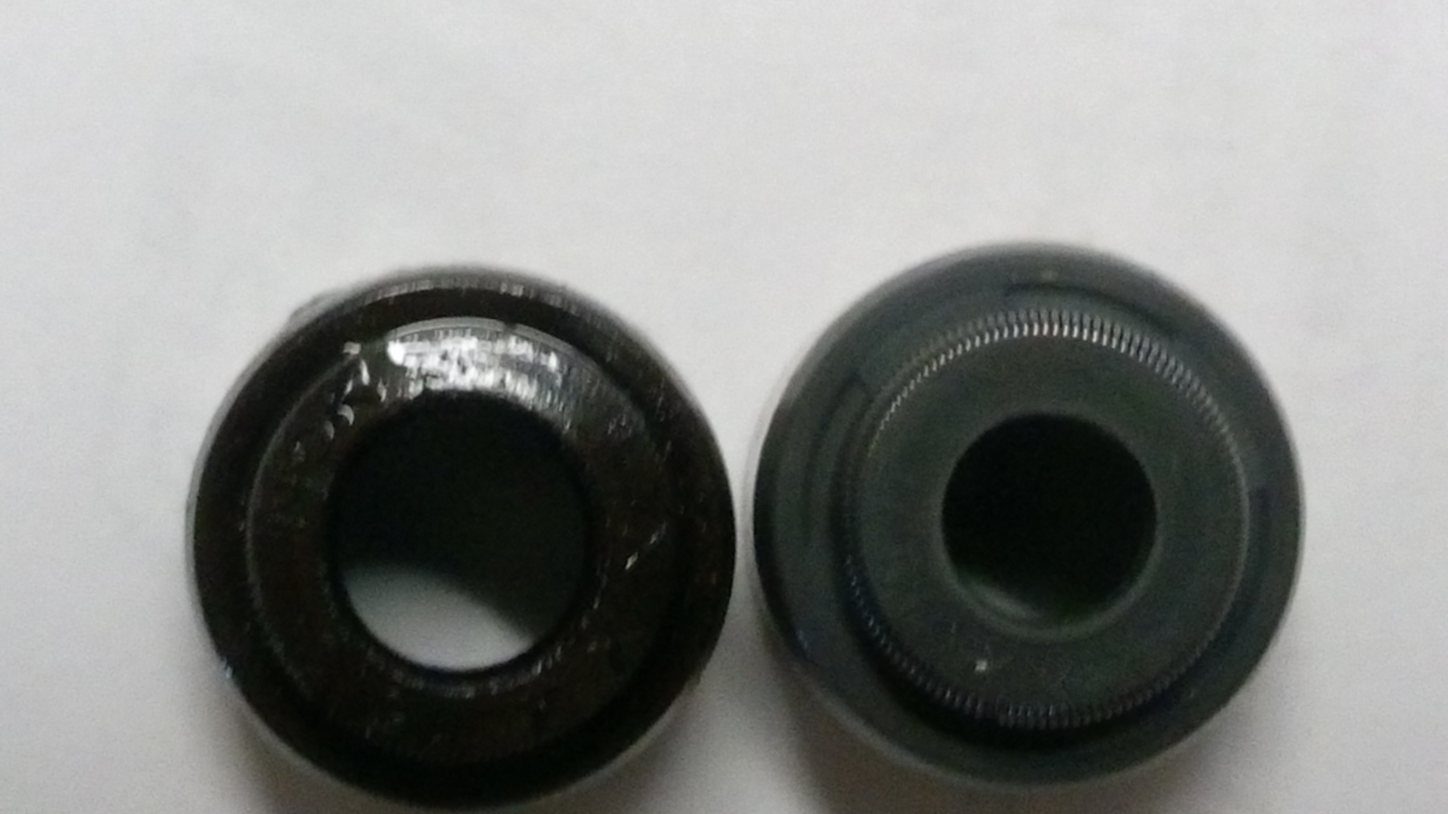

ZAMPRED писал(а):У меня 07 г.в. съел 2 литра за 10000, но я так понял - это норма на этих движках (типа как на немцах :) ) про более свежие авто не могу сказать - не мониторил.
Пора маслосъемные колпачки менять)
На моем после замены 150-200 грамм/10000 км расход стал а был около литра.
Не должен 6G масло жрать!;)
