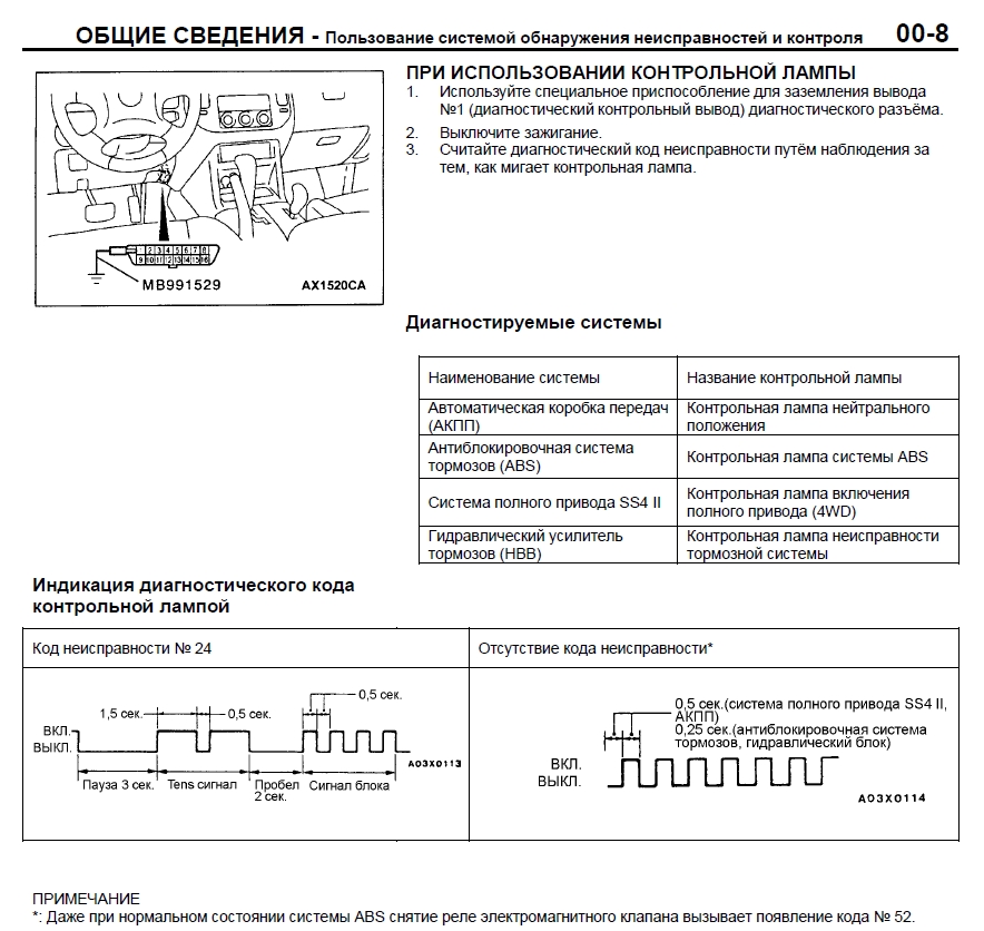

Ну возьмите скрепку или контрольку на крайний случай и прочитайте ошибки мотора самодиагностикой.
