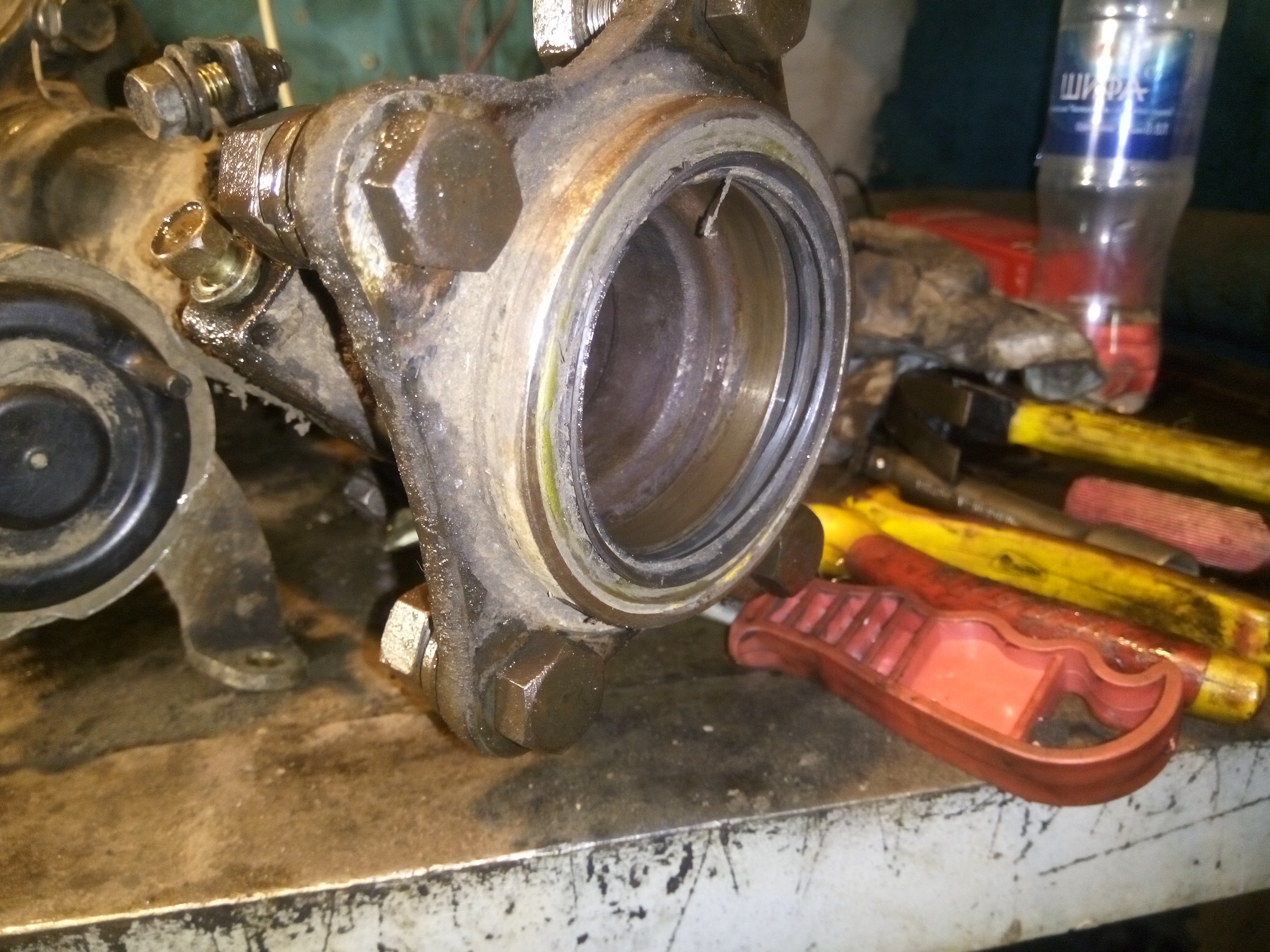

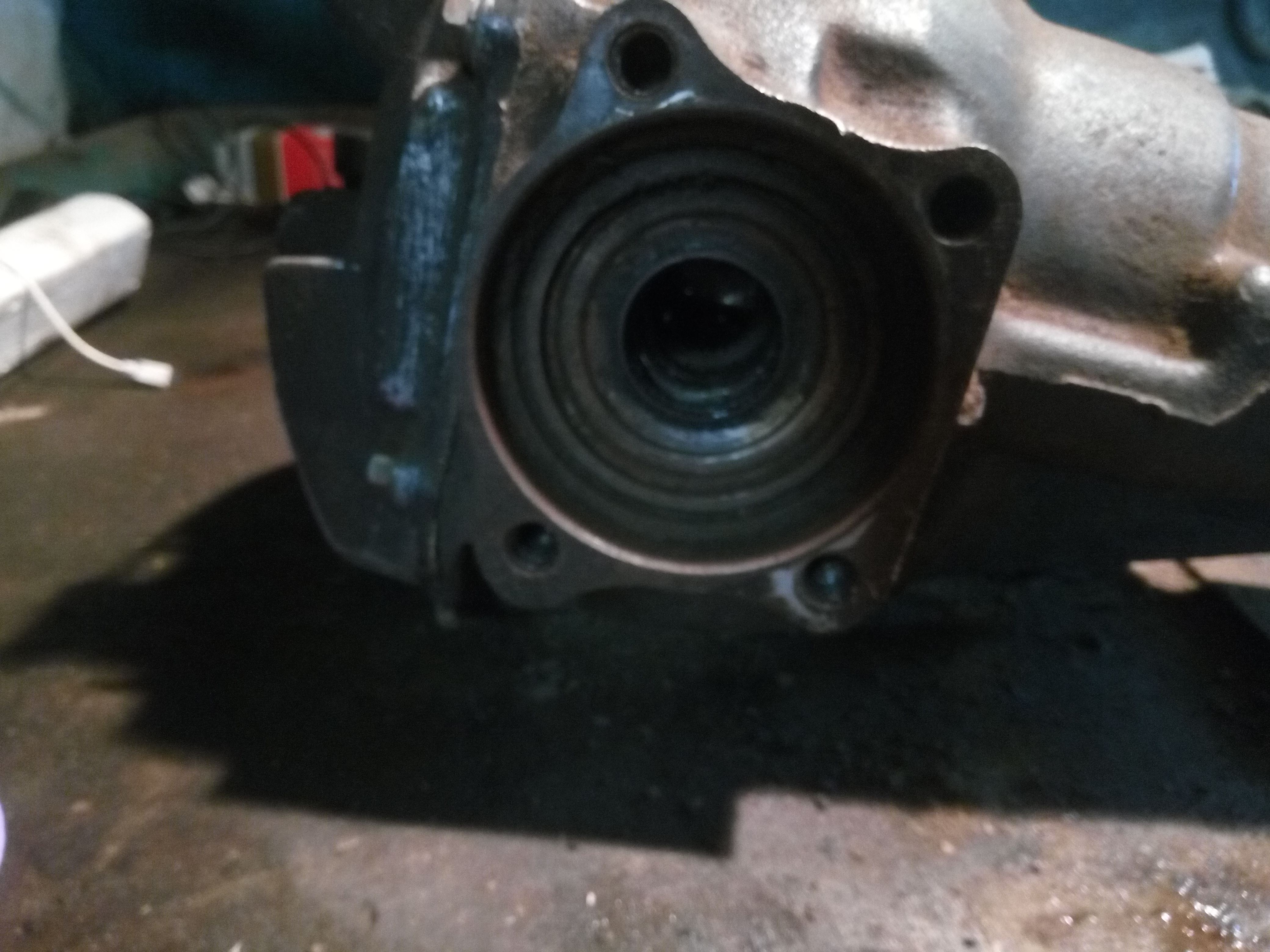

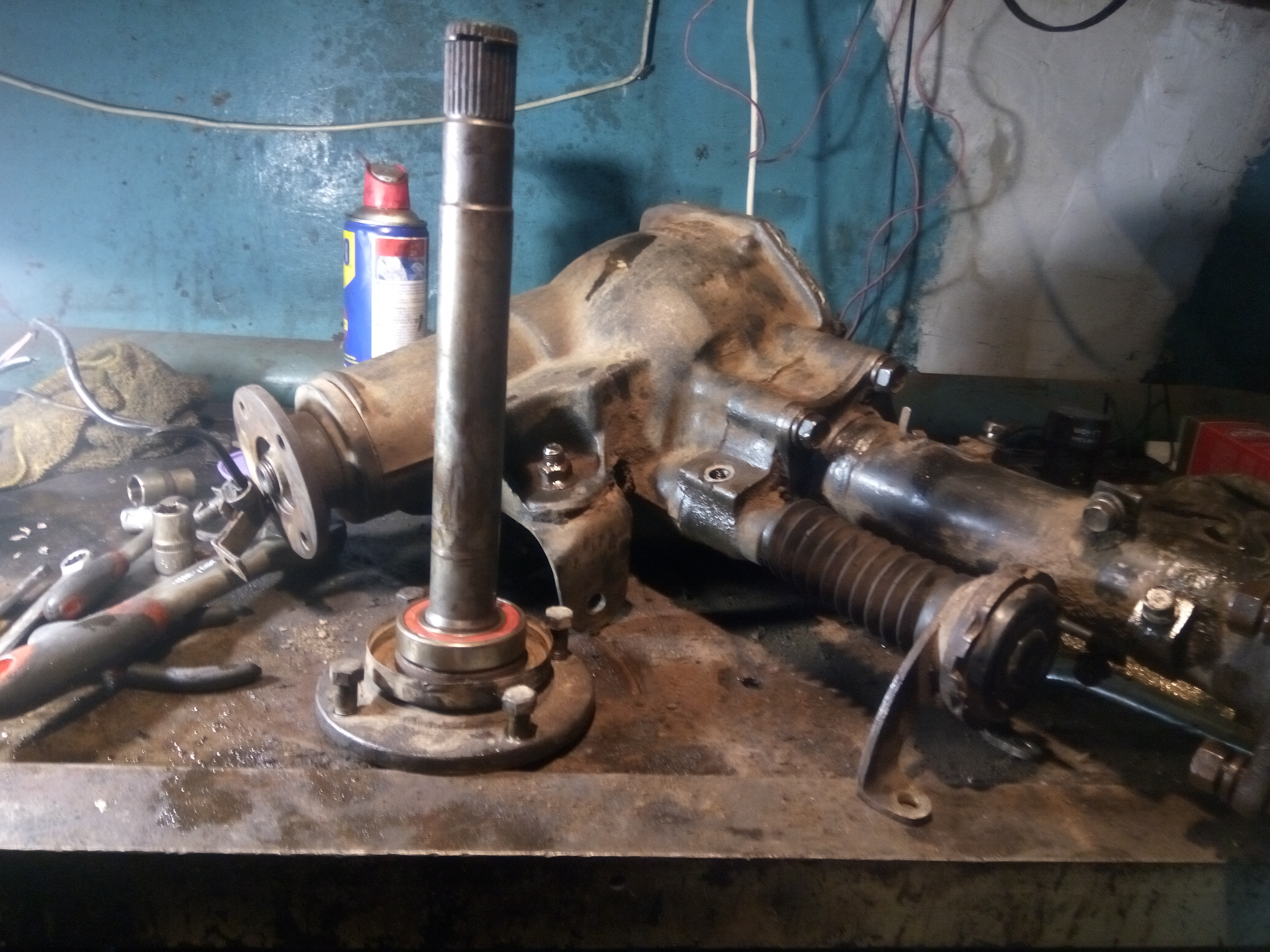

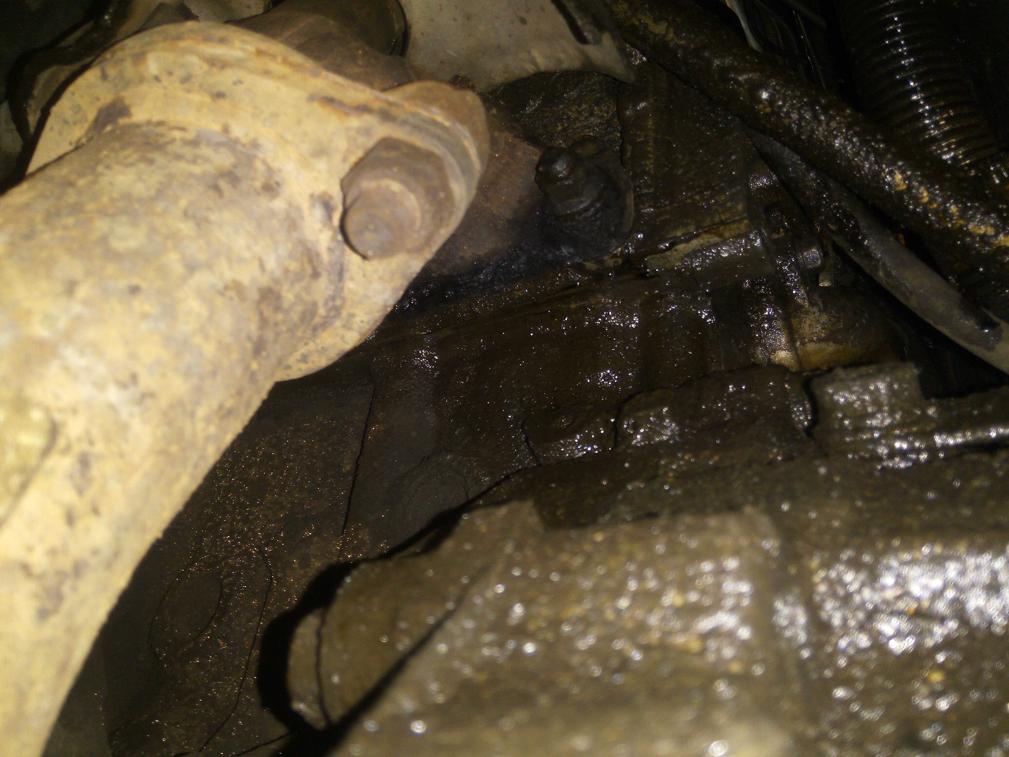

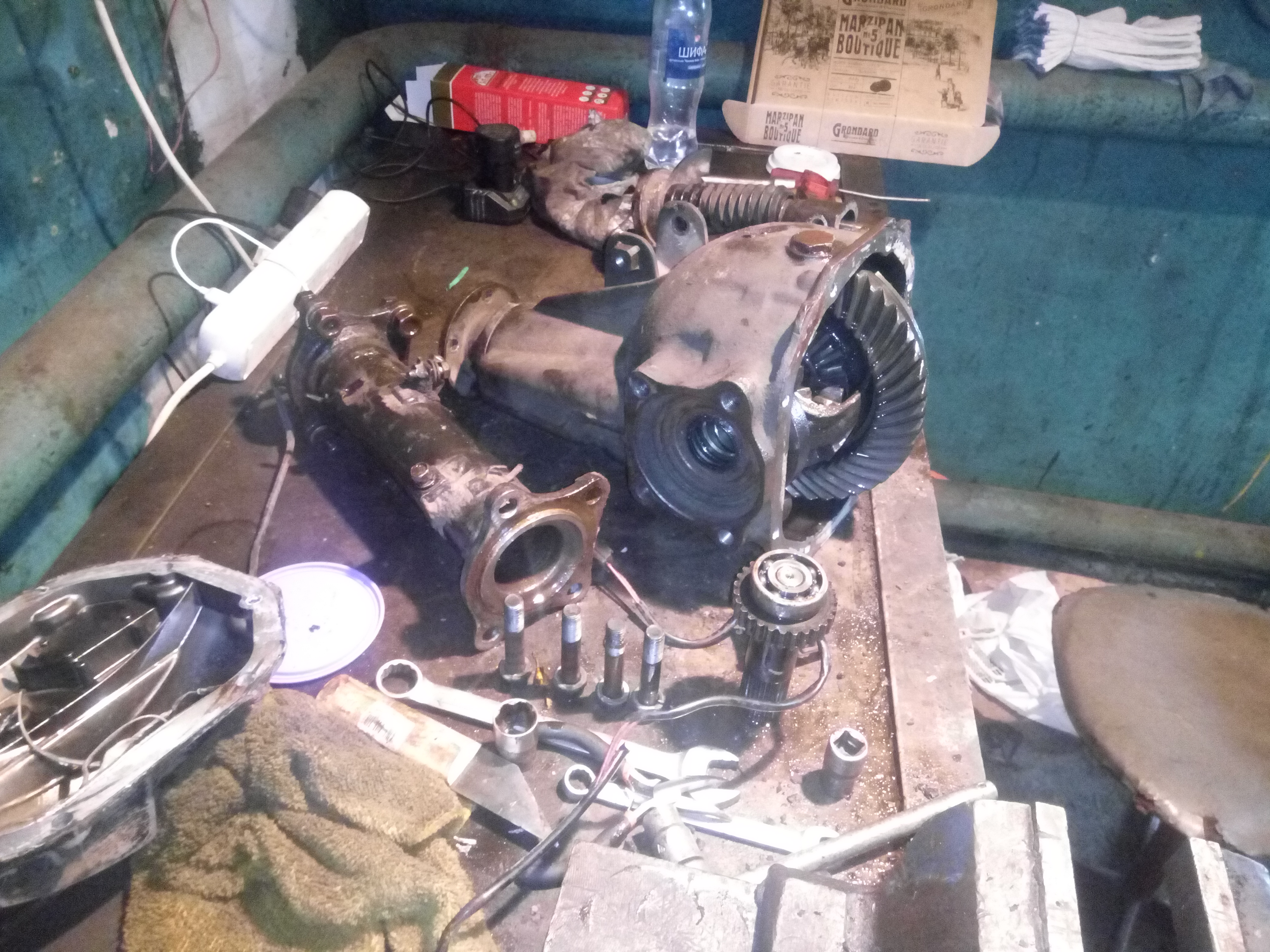

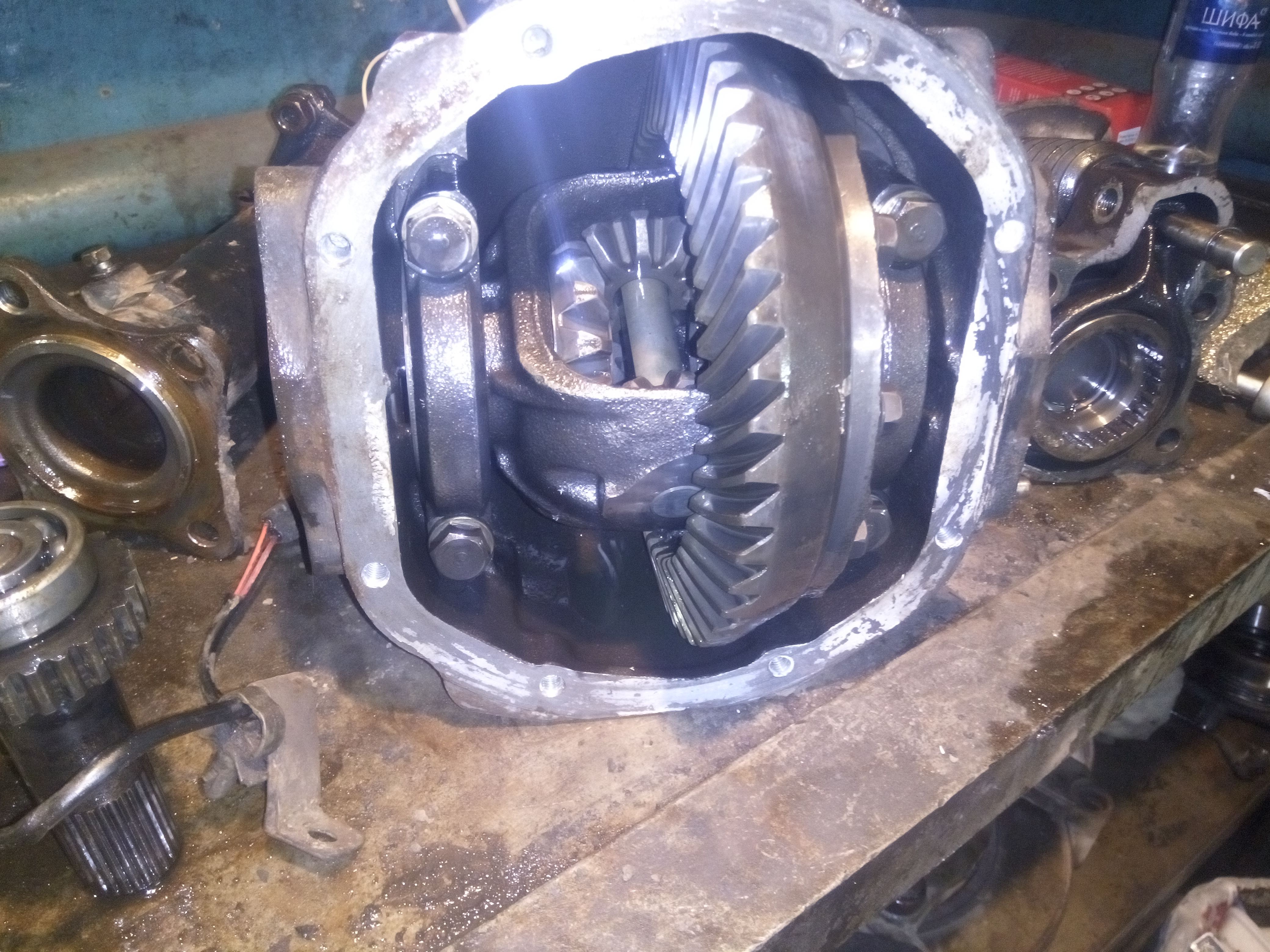

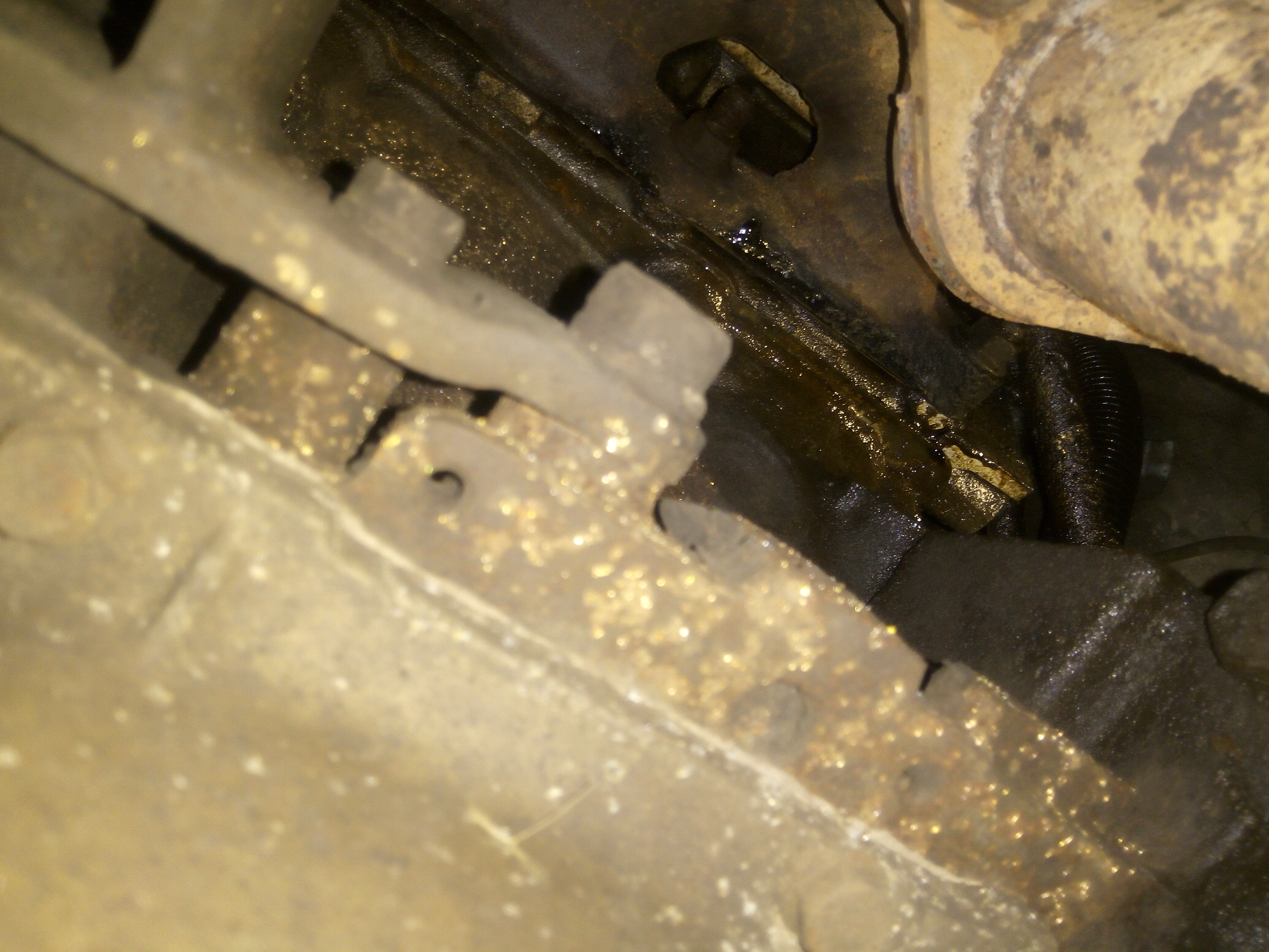

Вчера скинул передний мост. Психанул и раскидал его полностью. Никаких люфтов не нашел. Привода работают отлично. Хрустов нету. Даже подшипник в правом чулке целый, хотя я думал что он то точно будет в хлам... Единственный люфт, не более 0,5мм это в сателитах. Они немного шумят када их крутишь. И в гипоидной паре тоже есть зазор примерно 0,5-1мм. Но мне кажется что эти люфты в приделах нормы.алексей - Маленький Мук писал(а):Тряси приводана люфты и закусы
и крестовины смотри
Но вот еще что увидел из подозрительного:

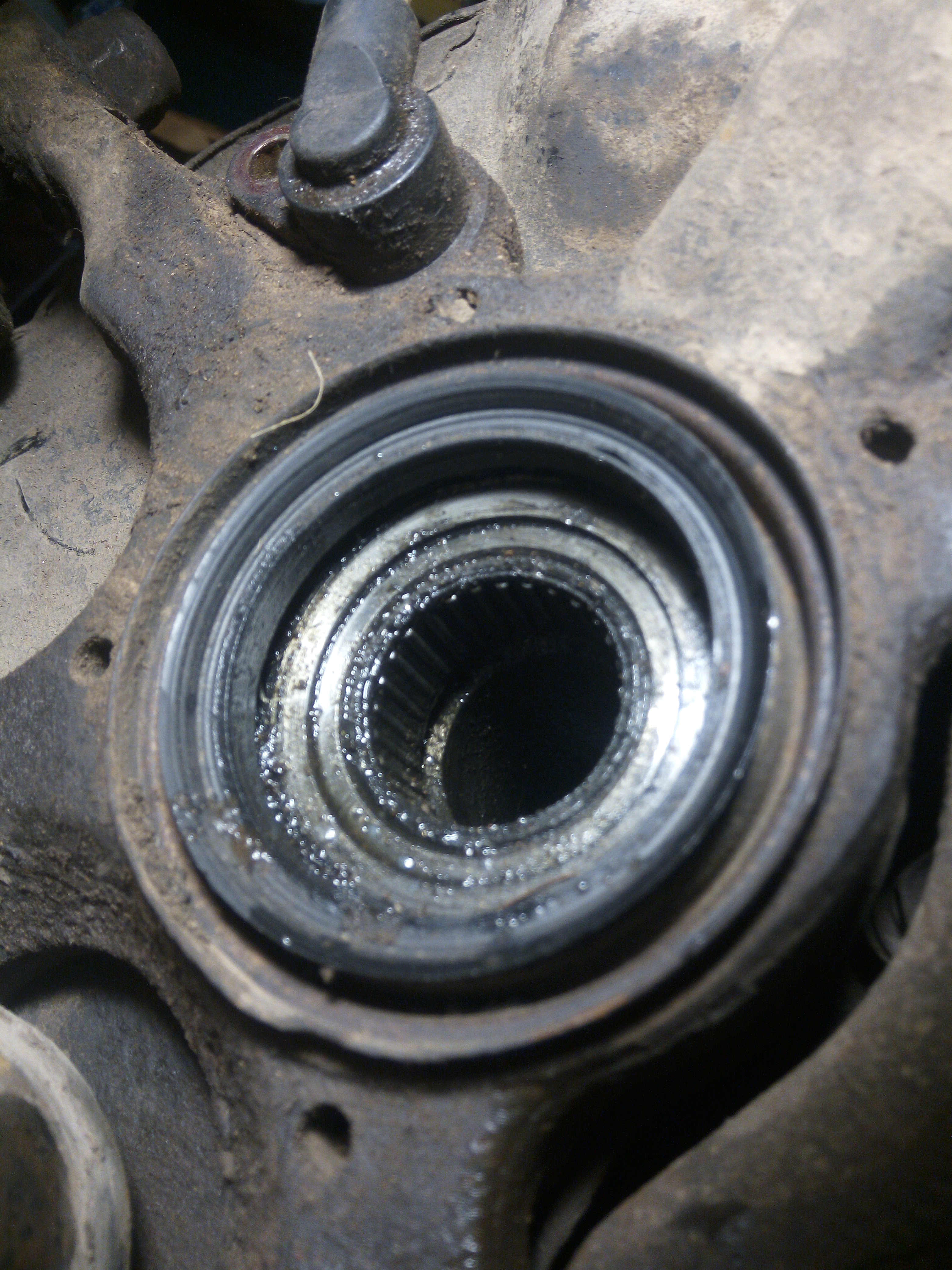

1)масло в редукторе было ниже уровня приводов? Это нормально? В правом чулке подшипник закрытый, но в самом чулке масла или смазки не было вообще...
2)Слетела трубка с бачка что на поперечине которая под передним мостом. За что отвечает это маленький ресивер? Может изза него у меня постоянно моргал передний привод на приборке и не гас никак? Может не до включалась блокировка переднего моста?

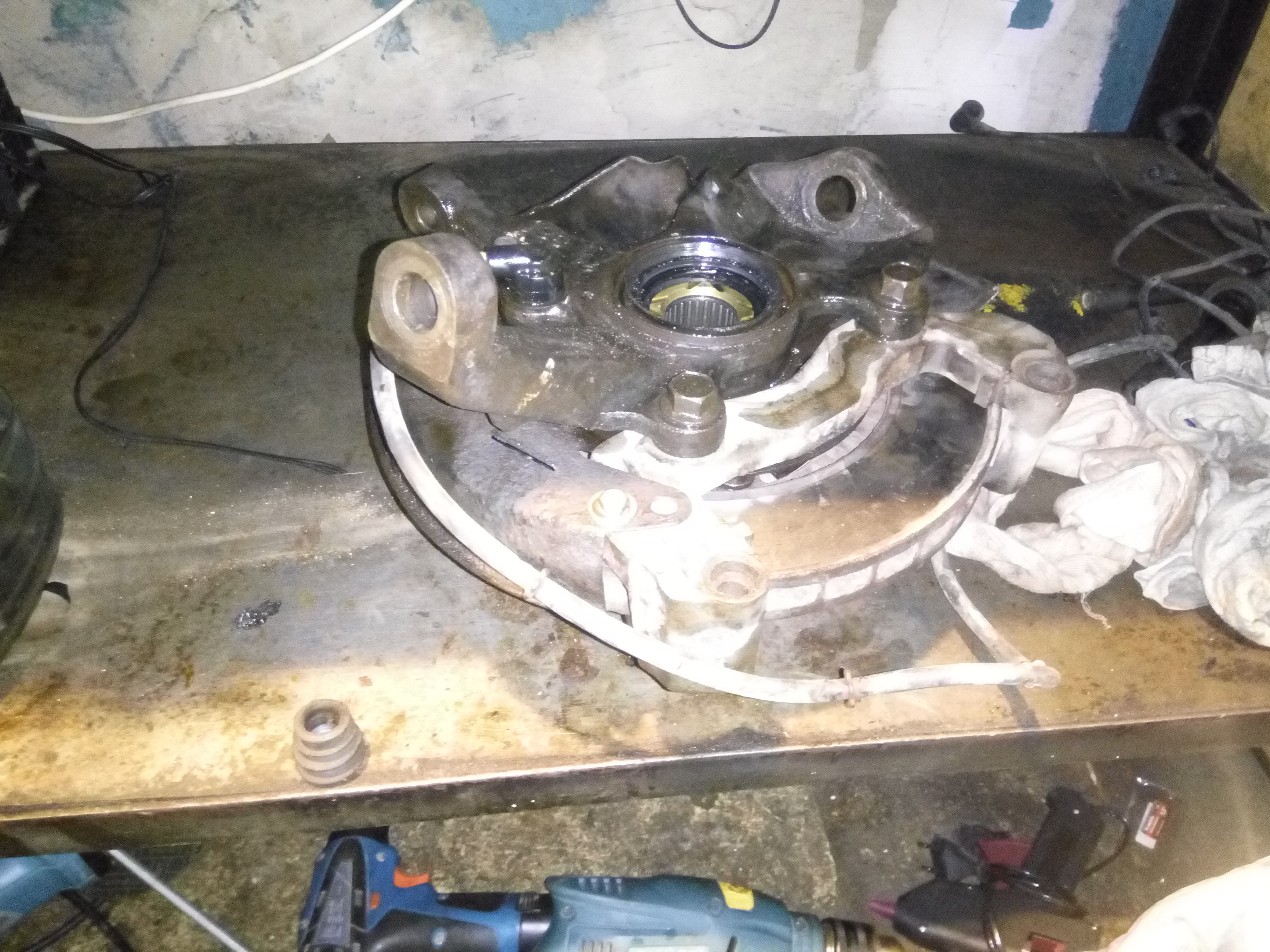

3)На правой ступице нет бронзового кольца которое удерживает игольчатый подшипник в поворотном кулаке. Это нормально? Там на фото ступица с бронзовым кольцом и без него.
И из попутного:
-на фото я постарался зафотать место на выпускном коллекторе, где мне кажется сечет. Можно ли при снятом переднем мосту подлезть туда что бы поменять прокладки выпускного коллектора? Или может быть просто попробовать подтянуть...? Прокладки ждать долго, а можно их на что нить другое заменить?
Заранее спасибо что не обошли вниманием мою кучу вопросов)

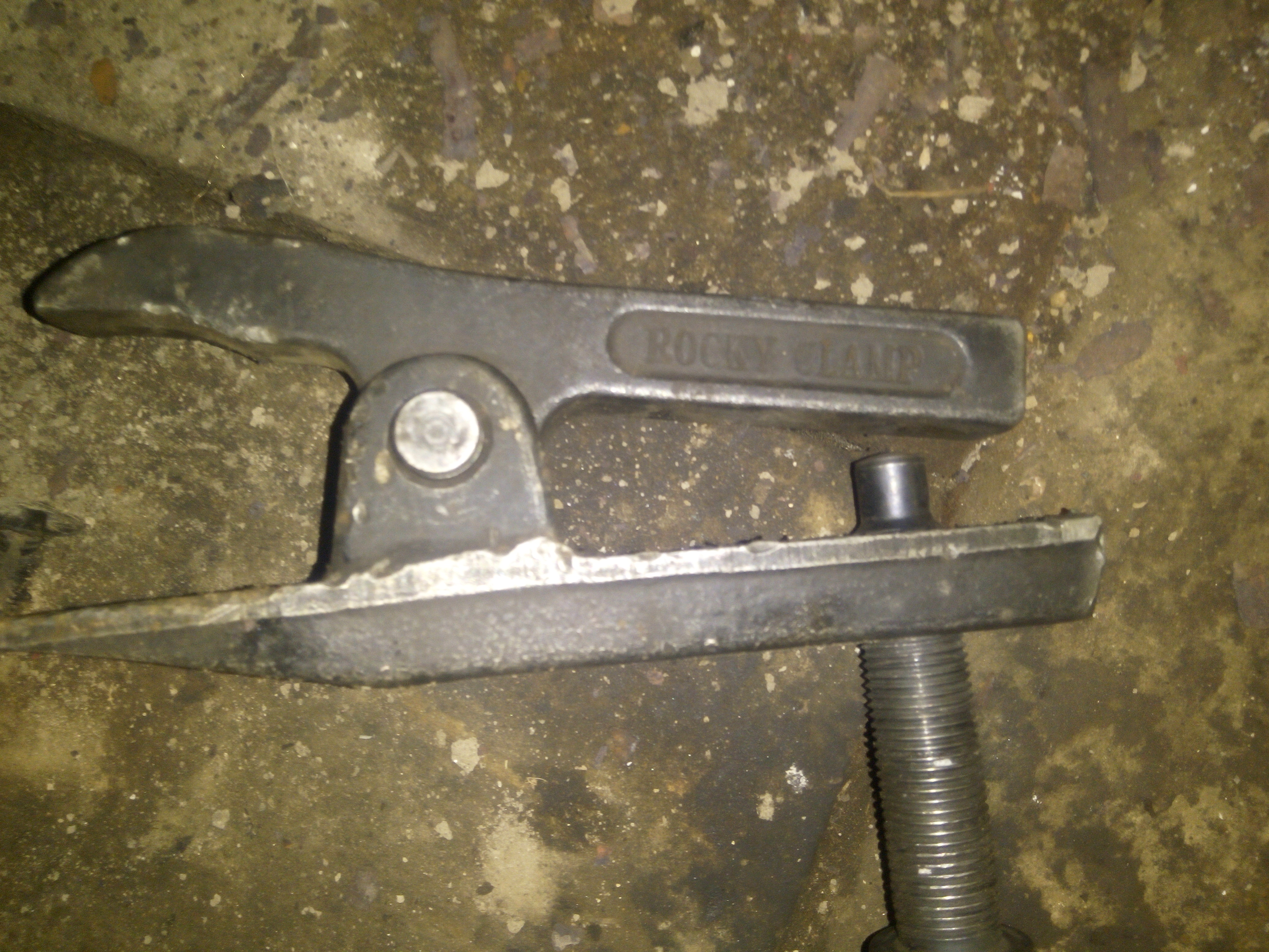

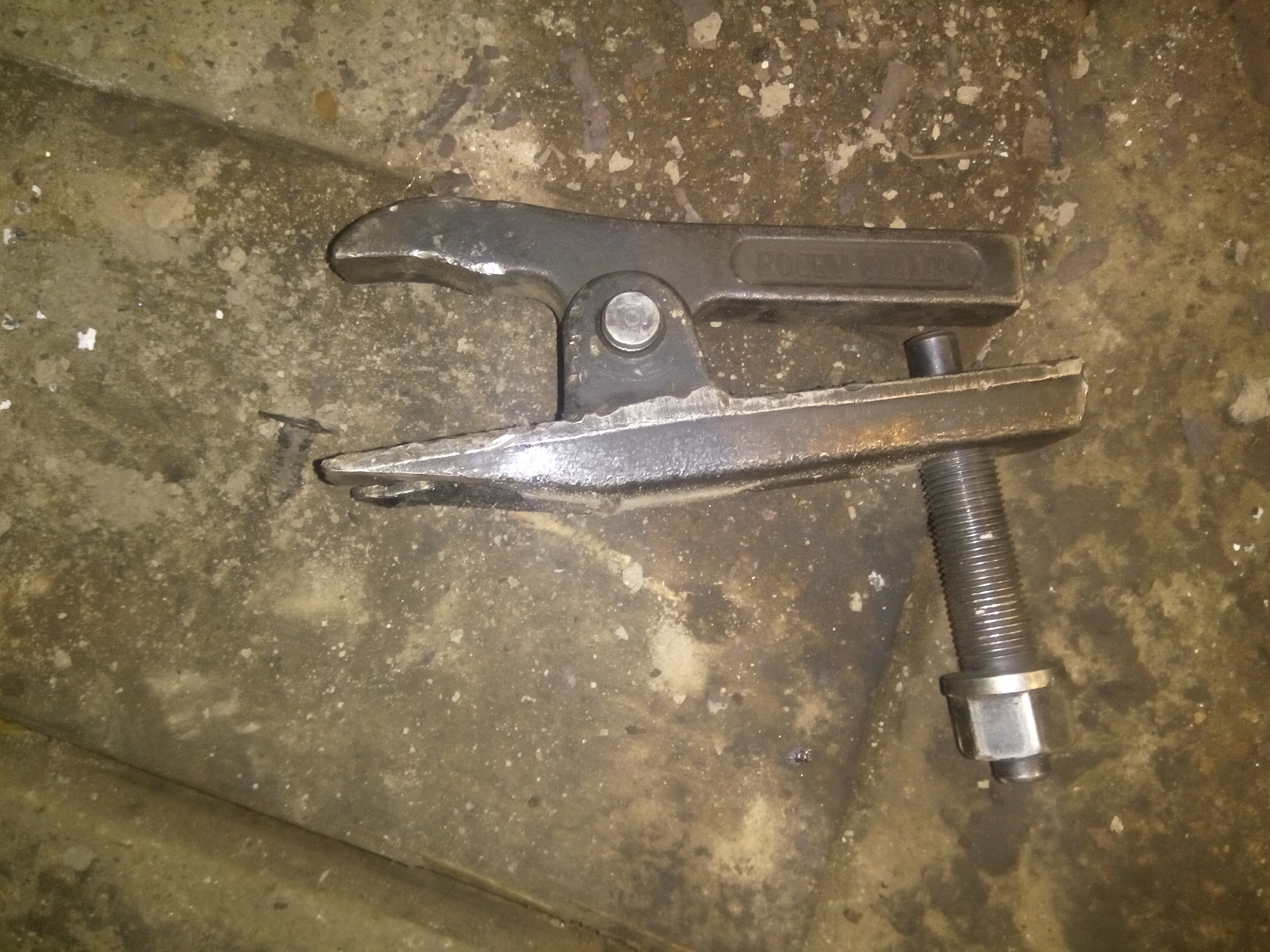

Дяденьки может кто знает еще каким съемником можно выбить шаровую?
С левой стороны я ее просто поставил на доски и опустил машину, пару ударов и все. А на правой стороне хрен! ни в какую не выходит. Пробовал съемником, которым рерхние шаровые снимал и рулевые, не подходит, на нижних шаровых размер значительно больше...

токо молотком, порой нужен хлесткий удар и все
бронзовое кольцо нужно( масло упорное) в правой трубе масла быть не должно, бочек тот что на реме ккак раз для вкл переднего моста
масла в мосту 1.1 литр
кольцо мож на приводе осталось?

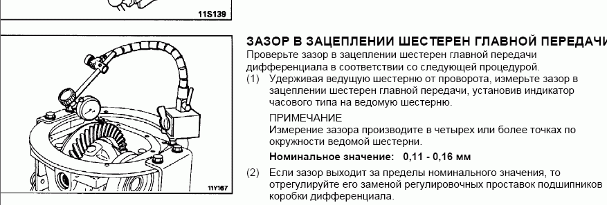

Вот и хорошо, что не было!Lev1982 писал(а): В правом чулке подшипник закрытый, но в самом чулке масла или смазки не было вообще...
Когда оно там появляется, то закрытому подшипнику каюк наступает (как ни странно это звучит), потому что густую смазку из него вымывать начинает.

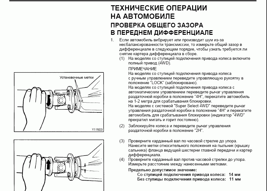

Нет, не в норме!Единственный люфт, не более 0,5мм это в сателитах. Они немного шумят када их крутишь. И в гипоидной паре тоже есть зазор примерно 0,5-1мм. Но мне кажется что эти люфты в приделах нормы.
Сателлиты - 0,2 предел, в ГП- 0,16.
А вообще нужно было до снятия общий зазор проверить, было бы нагляднее...
Всё ж в мануале есть!
ЗЫ
Кольцо в приводе должно быть обязательно! Иначе будет осевой люфт очень большой (толщина кольца 3 мм).
ЗЫЫ
Нижнюю шаровую можно было и не скидывать, а просто открутить... Правда она вылезает не совсем по фен-шую, но всё же вылезает

По первой картинке у меня не более 14мм проворачивается кардан. А вот замерить расстояние в главной паре мне пока не представляется возможным... Изза отсутствия приборчика.dvm99 писал(а):Вот и хорошо, что не было!Lev1982 писал(а): В правом чулке подшипник закрытый, но в самом чулке масла или смазки не было вообще...
Когда оно там появляется, то закрытому подшипнику каюк наступает (как ни странно это звучит), потому что густую смазку из него вымывать начинает.Нет, не в норме!Единственный люфт, не более 0,5мм это в сателитах. Они немного шумят када их крутишь. И в гипоидной паре тоже есть зазор примерно 0,5-1мм. Но мне кажется что эти люфты в приделах нормы.
ЗЫ
ЗЫЫ
Подскажите где можно найти инструкцию как можно подтянуть (регулировочными шайбами) подшипники?
