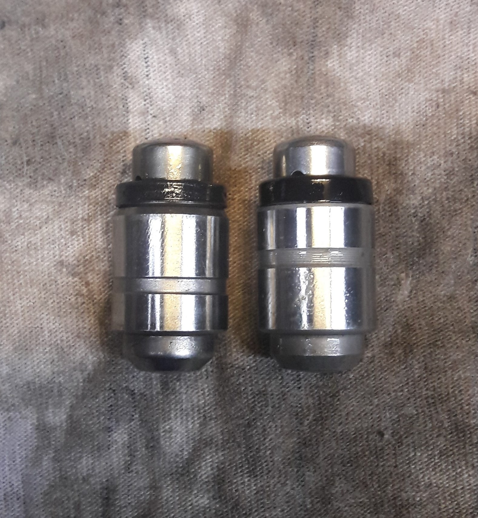

Владею Mitsubishi Pajero Sport 2007 г.в. пробег 210 тыс. км. Ситуация казалось бы обычная начали постукивать гидрики причем только на холодную, а именно только когда погода 0 и ниже. Купил новые не оригинал фирмы ajusa поменял все 24 штуки. Несколько дней катался вроде было нормально потом стало тоже самое даже хуже. С началом лета менять не стал так как выше +5 стук пропал вообще. С приходим осени когда температура опустилась до 0 и ниже снова начали стучать. Сейчас заказал оригинальные, но еще не менял пока лежат.
Так же заметил, что запустив двигатель начинается стук гидриков, тут же глушу запускаю снова стука как небывало. И так каждый раз.
В чем проблема и в какую сторону смотреть не пойму. Может кто сталкивался с такой проблемой?

Потратил день поменял гидрокомпенсаторы фирмы ajusa на оригинальные с надеждой что всё таки стучали именно они.
Собрал всё обратно, завел, гидрики около минут 20 подстукивали потом вроде прокачались стало тихо. Немного проехался поехал домой поставил машину, заглушил. Никаких намеков на беду. На утро сажусь заводить, не заводится, даже не схватывает. Пишет ошибки p0335 и p0340. Стечение обстоятельств? В какую сторону искать? Как проверить датчики распредвала и коленвала? Не могли же гидрики поджать клапана настолько что они перестали закрываться полностью?
