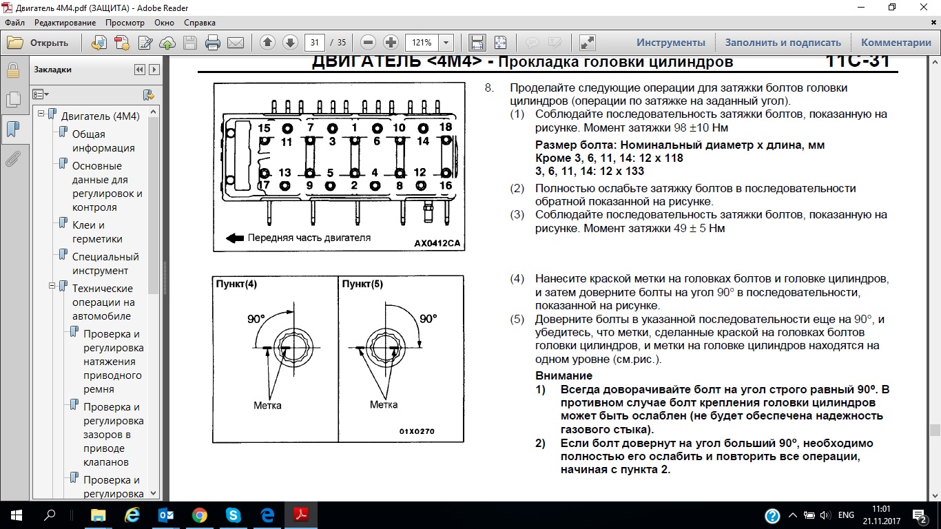

BobShugar писал(а):Всем привет! Вопрос специалистам! Обязательна ли замена болтов при переборке ГБЦ? И какой регламент "дотягивания" после работ по замене прокладки ГБЦ? Спасибо заранее за ответы!
Если Вы уверены что мотор до Вас не разбирался, то регламент допускает до 3 раз использование, но каждый раз обязательно маркировка.
