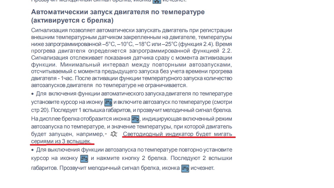

Может я что то не понимаю. Но там написано.
Что будет мигать сериями по три вспышки, пока активна функция.
Включи, посчитай.
Включи, посчитай.

Саша, это из инструкции Старлайна? Если так, то что же этот установщик ,,,,,,(не номативно) падла, совсем не понимает? Спасибо. Найду эту книжку и поеду ткну ему.

Не а, я так нашел по приколу. Вдруг прокатит....
http://www.autosecurity.ru/upload/2/147 ... dialog.pdf

Спасибо.Дождусь морозов попробую сам активировать и дождаться запуска. Пока не по Северному тепло у нас, каша на дороге.

Однако, у меня такая же плюс-минус (толи А толи В) сигналка - тоже моргает часто синим.
Предыдущий владелец говорил, что умеет запускаться по температуре/таймеру.
Возможно, режим активирован, пойду читать, как отключить.
