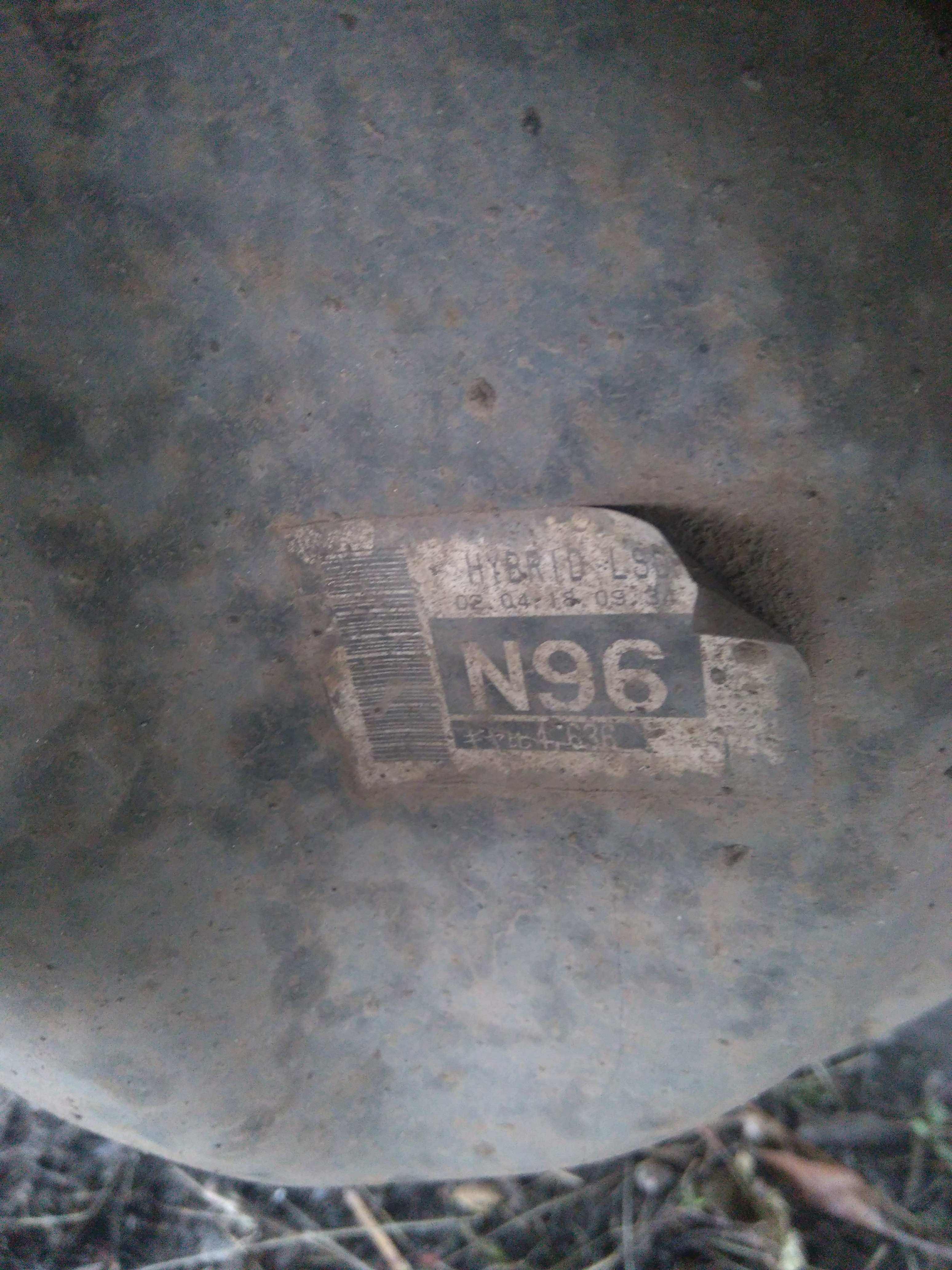

Всем здравствуйте!!!!!
Принимайте новичка:)
Машина как пару дней, помогите разобраться....
Авто МПС 1 2002 г.в. 3.0 Механика. Почему-то не работает самоблокирующийся дифференциал....пытаемся разобраться в причине неисправности...
Скажите кто знает -
1.Можно ли поставить на МПС 1 редуктор от МПС 2 поколения или как предположили на разборке, что подойдёт и с Паджеро Вагона мост и редуктор? т.е от каких других моделей может подойти редуктор или мост целиком с самоблокирующимся диффом?
2.Какой дифф лучше Гибрид или ЛСД? (на моём есть наклейка Hybrid LSD N96 4.636)
3. Были отзывы что гибридные ЛСД не проверяются путём поднятия моста и прокрутки одного колеса...вопрос тогда каким образом?
Пытался найти эти ответы в поиске по форуму, но толком ничего не увидел, киньте ссылку если недоглядел))

Re: Hybrid LSD PAjero Sport 1 не работает. Нужна помощь.
Что значит не работает? Крутится только одно колесо?
Какое масло залито в диф?

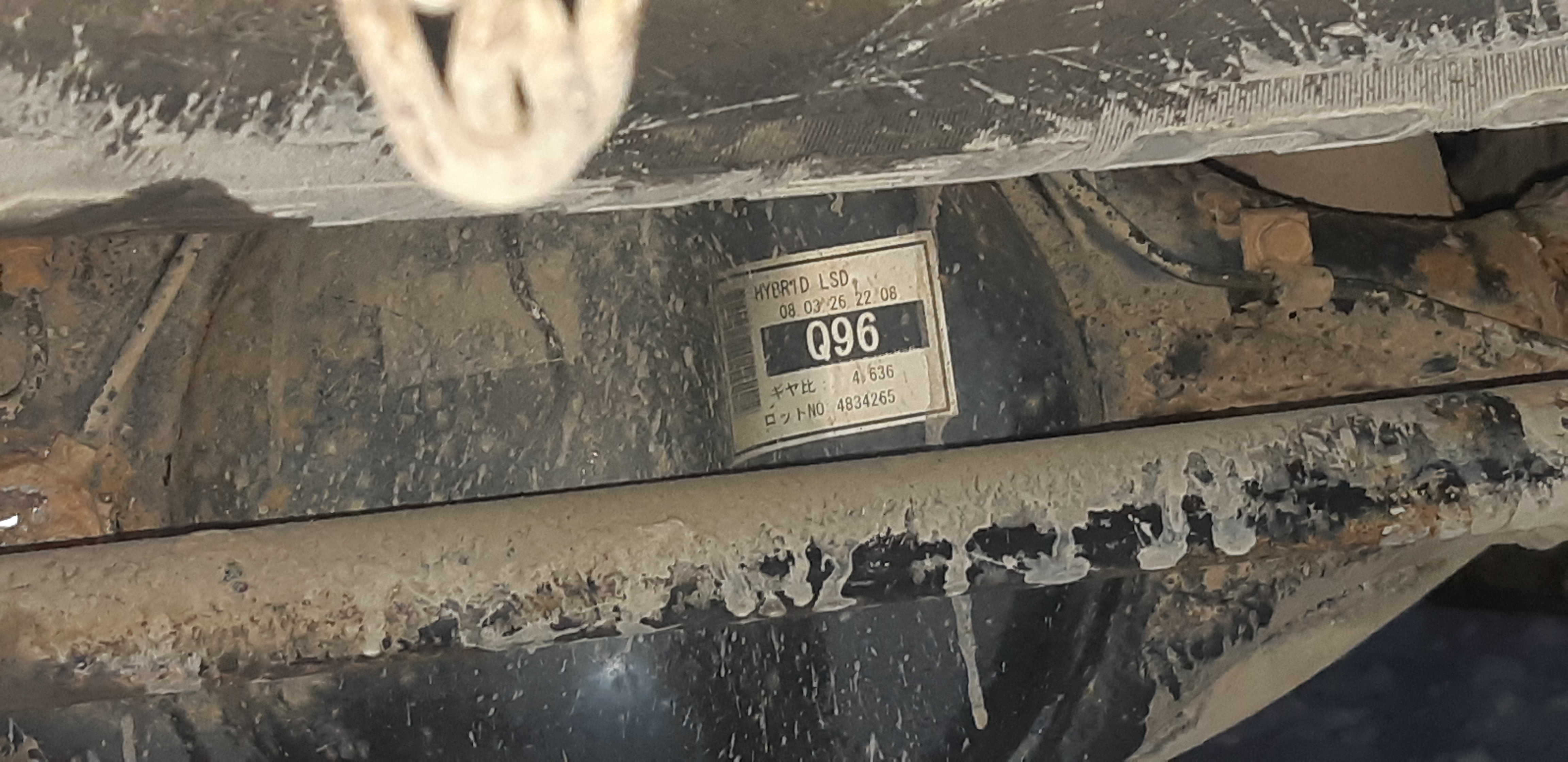

Что значит такая маркировка, нигде не видел Q96
Задний мост домкратите чтобы оба колеса вывесить и крутить одно колесо, если второе крутиться в ту же сторону ЛСД работает, если крутиться в обратную сторону, то ЛСД нет или оно неисправно.
У него червячный ЛСД - не будет он крутить в одну сторону.
