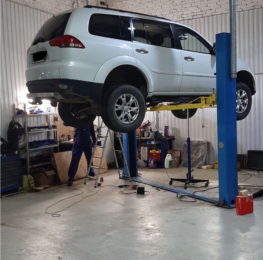

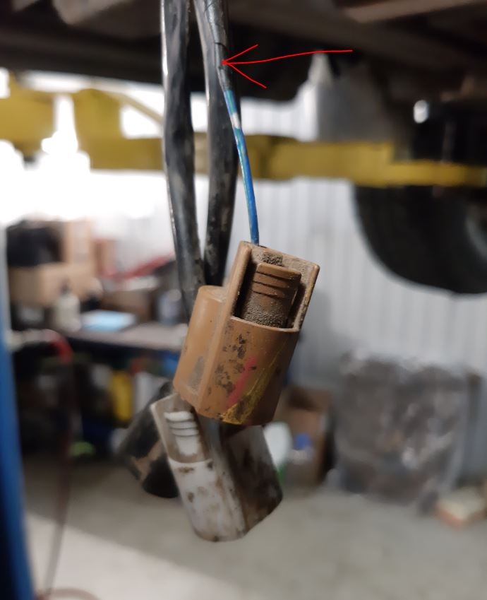

Вчера нашли где собака порылась - прогнил внутри синий провод датчика с коричневой фишкой. Датчик по ходу движения расположен справа на коробке передач.
Что за датчик - не разбирался. После восстановления провода индикация блокировки меж-осевого дифференциала возобновила свою штатную работу. :)

В общем не срабатывал датчик МО блока, снял- промыл. И + прохудился провод этого же датчика у входа в днище. Очень не удобно паять ,,на потолке". За подсказку по этому 2му датчику спасибо опять Саше ,,снуперу".
