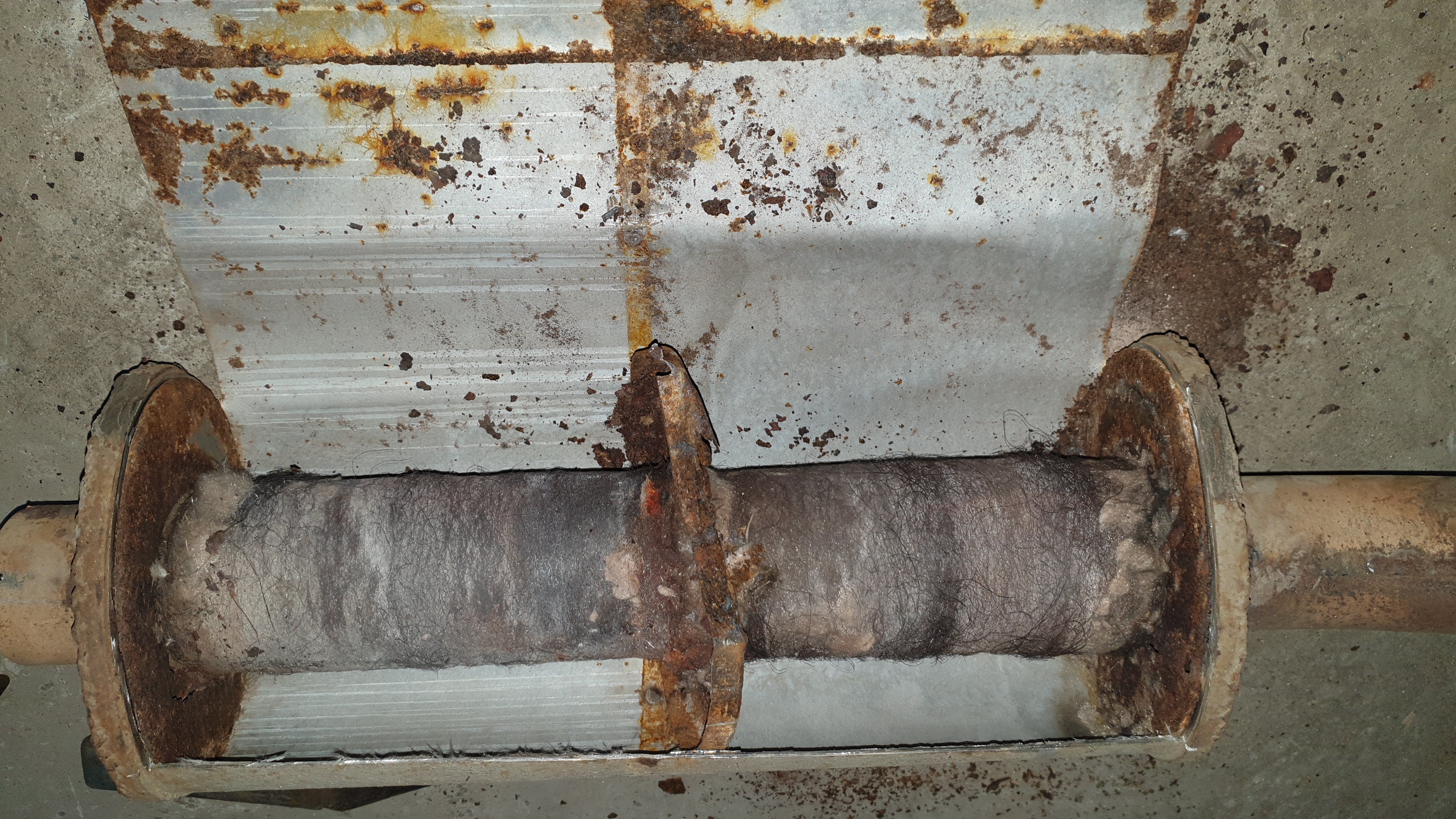

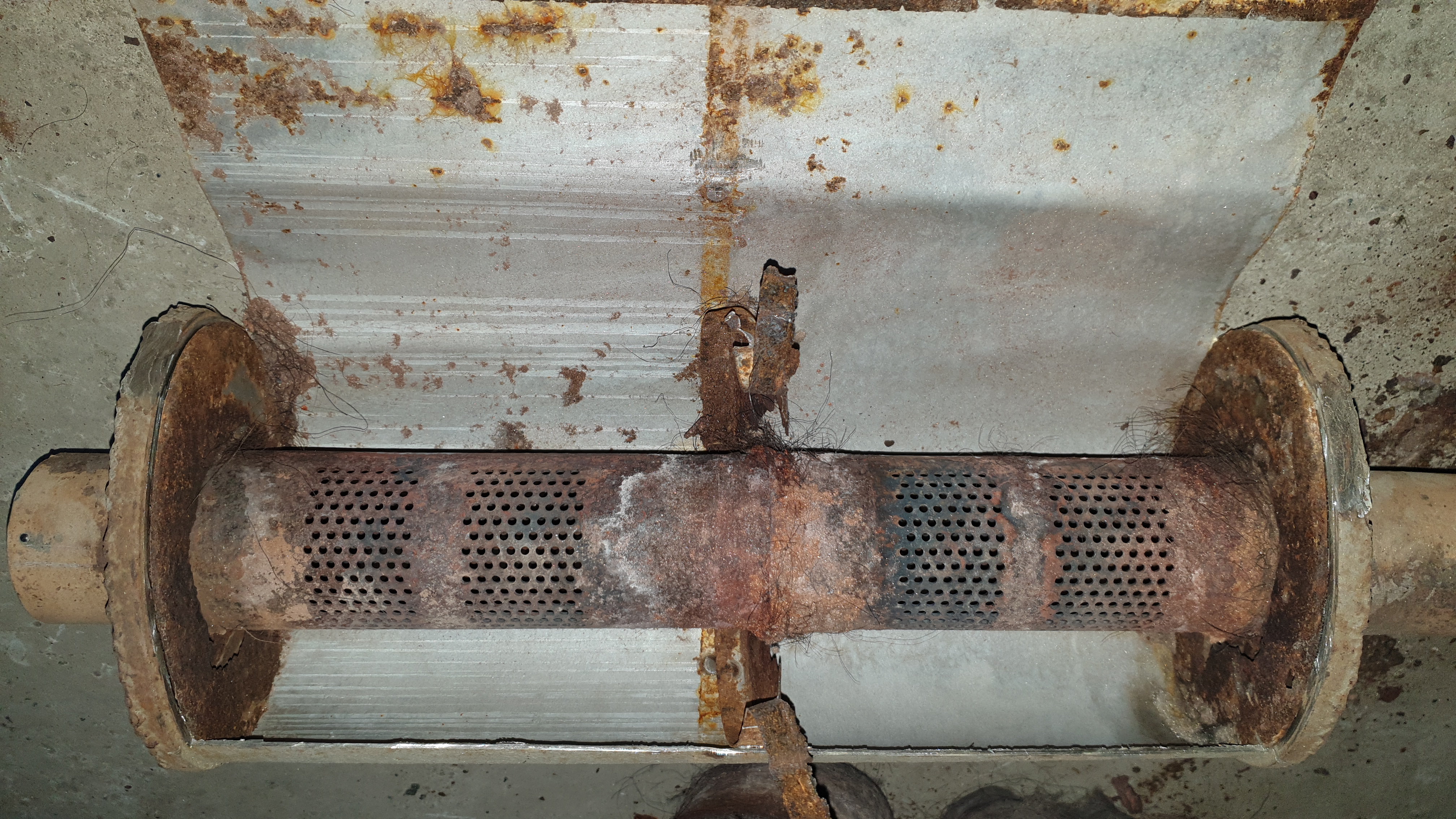

год прошёл с момента вопроса. Себе неделю назад отрезал эту банку и вварил просто трубу. Машинка шепчет, звук не изменился.
Резонатор устроен следующим образом: В трубе вварено кольцо, перед и после него насверлены отверстия в полость корпуса.

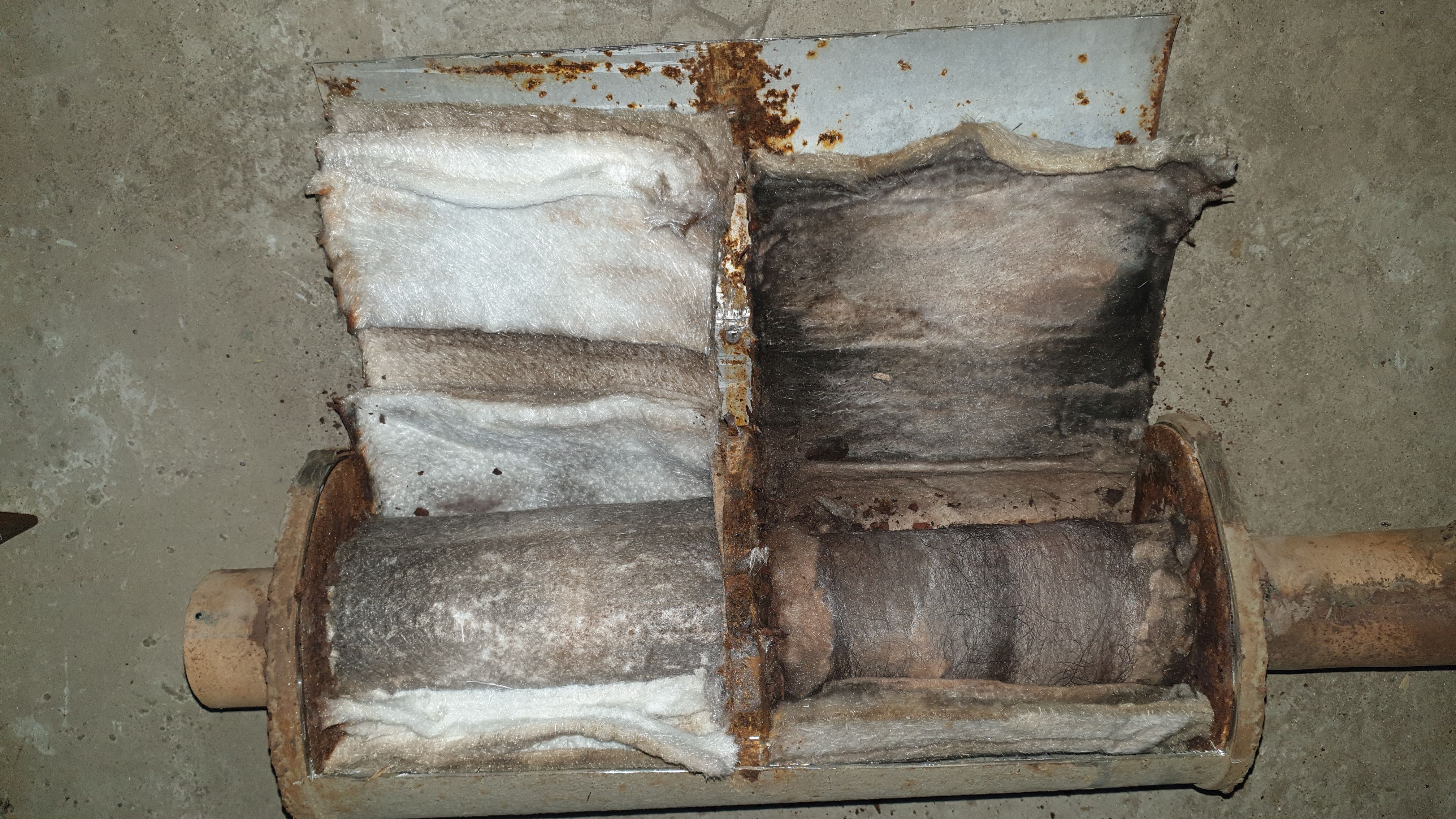

Резонатор (отражатель) - это банка, разделенная интерференционными перегородками. Трубы, соединяющие их, иногда тоже имеют раструбы или зауживания.
Смысл - в резонировании потока газов, многократном отражении и как следствие - затухании звука.
Например, от дизеля ты резонатор не поставишь на бензин - получишь пердёжь, т.к. полости эти четко рассчитываются под объем двигателя, такты и т.п.
Глушитель (поглотитель) - частный случай пламягасителя. Труба с дырками проходит насквозь банку, наполненную пористым материалом (обычно каменной ватой). Звуковая волна вызывает колебания волокон, которые за счет трения друг о друга преобразуют звук в тепло. Это завершающий этап глушения звука, и глушителем обычно заканчивается выпускной тракт. У нас это именно задняя банка и есть. Кто их пилил - тот видел как это все устроено. Лично я - пилил.
наш резонатор внутри: Изображение

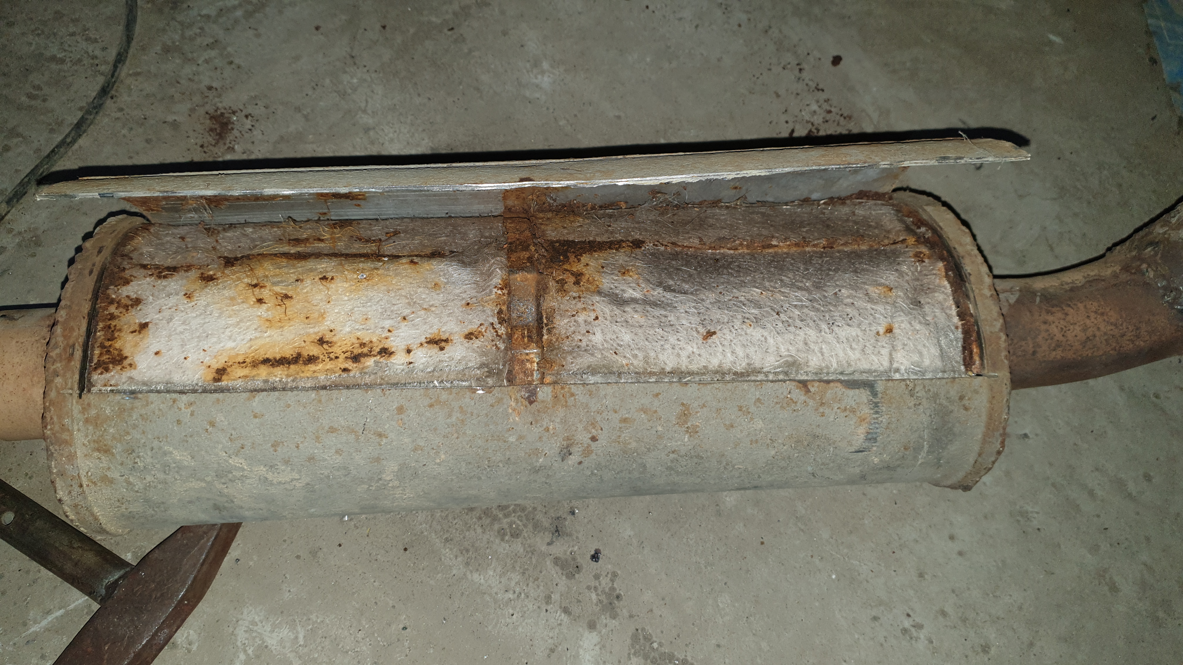

Средний глушитель (резонатор) на коротком:
