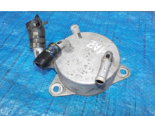

Столкнулся я с такой проблемой как "тупение" акпп v4aw2 из за морозов , так как основа масла в ней минеральная а морозы у нас -36 -45 , и в связи с этим озадачился я с поиском устройства для прогрева масла в акпп (Так как утренний коробкодрочь подзнадоел) , я планировал использовать маслоохладитель от тойоты (рис 1) , но потом меня осенила мысль ))) Можно же собрать устройство с термостатом которое будет холодное масло пускать через маслонагреватель а горячее через маслоохладитель ! (Летом меньше риск перегрева, Зимой не надо прогревать акпп)
Уважаемые гуру коробочного ремесла , подскажите а лучше на пальцах раскидайте , а еще лучше ткните лицом как лучше реализовать эту идею ,и может быть существуют готовые решения ?
Или может кто сделать такую штуку под ключ ?

Вообще то подогреватель есть в нижнем бачке радиатора двигла. А эта хрень от тавоты баловство. Термостат можно прикрутить, хуже не будет. Можно купить термостат от акпп табурега и закомутировать его в штатную систему.

А можно схему где он расположен ?ZILLA писал(а):Вообще то подогреватель есть в нижнем бачке радиатора двигла. А эта хрень от тавоты баловство. Термостат можно прикрутить, хуже не будет. Можно купить термостат от акпп табурега и закомутировать его в штатную систему.
И если он есть у меня его видимо не хватает =( А может и масло мне попалось хреновое ..
- Сообщения: 20453
- Благодарил (а): 101 раз
- Поблагодарили: 1348 раз
Re: Тюнинг V4AW2 (Маслоохладитель/маслонагреватель)
он в нижней банке основного радиатора, к нему подходят два шланга от коробки
там в нутри стоит тепло обменик

Дык пока основной термостат откроется, времени прилично уходит. А ТС походу нужно, чтоб КПП одновременно с мотором прогревалась (что в общем-то наверно не лишено смысла при его погоде).ZILLA писал(а):Вообще то подогреватель есть в нижнем бачке радиатора двигла.
У меня термостат от ауди стоит
брал в экзисте за 1000 р
Номерок - TO 975
он идет без штуцеров, которые с резьбой подобрал в Резинотехнике, которые просто дыры под резиновое колечко-точил на токарке.
Номерок - TO 975
PiraTb, лучше не гадать, а поглядеть.
dvm99, а акпп сама себя тоже греет пока на хх работает. Транс масло подогревает.

Дык при -35 и ниже этого теплообмена не совсем достаточно. Считай, греется только от КВ.ZILLA писал(а): dvm99, а акпп сама себя тоже греет пока на хх работает. Транс масло подогревает.
А 56-й мотор и так не сильно горячий.
