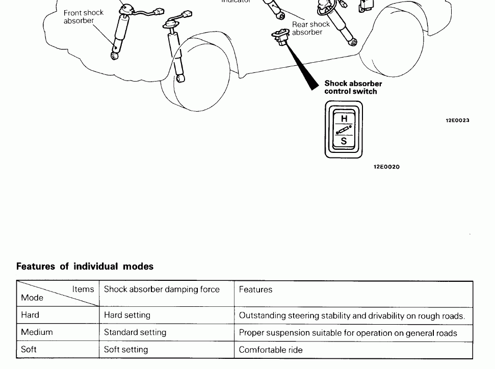

Да, Юр, я согласен, что оптимальная настройка от многих факторов зависит.Жипер писал(а):Я наоборот - по кочкам максимум мидл, а то и софт.
Ну это если пустой или полупустой. Если загруженный конечно тоже хард.
В те выходные, когда я ездил, тяжёлые участки представляли из себя застывшую глину, которую перепахали ещё осенью вдоль и поперёк. Снега нынче вообще нет, поэтому ямы не присыпаны. Загрузка средняя. Я долго ехал на софте (честно сказать, забыл про переключатель
Самое интересное, что приехав домой, я начал рыться в мануалах и вон чего нарыл:
Потом ещё с Птеродактилем пообщались, он тоже, говорит, в лесу хард включает.

Парни, как считаете, можно ли внедрить регулируемые аморты в подвеску МПС1? И сколько стоят сами аморты?
- Сообщения: 20444
- Благодарил (а): 101 раз
- Поблагодарили: 1349 раз
Re: Козлит машина после замены амортизаторов
Все можно внедрить, но, перелопачивать проводку( ставить блок на управление) и сами аморты с моотрчиками стоят как чугунный мост( если новые)
примерно 20ку за комплект или вроде того

Ага, щаз....алексей - Маленький Мук писал(а):Все можно внедрить, но, перелопачивать проводку( ставить блок на управление) и сами аморты с моотрчиками стоят как чугунный мост( если новые)примерно 20ку за комплект или вроде того
35-40 только аморты и 30-35 - моторчики.
Это если новый оригинал.

но оно того стоит.. правда-правда..
город сейчас засыпало снегом.. катаю на S как на лимузине.. скорости маленькие.. комфортно.
как то так
