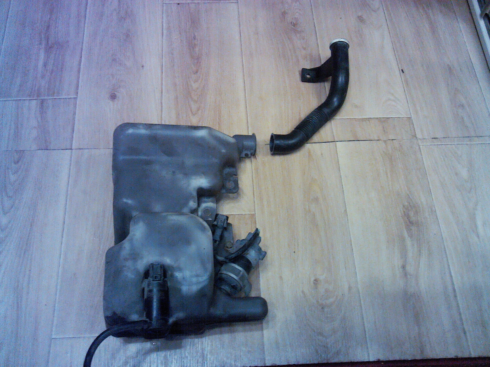

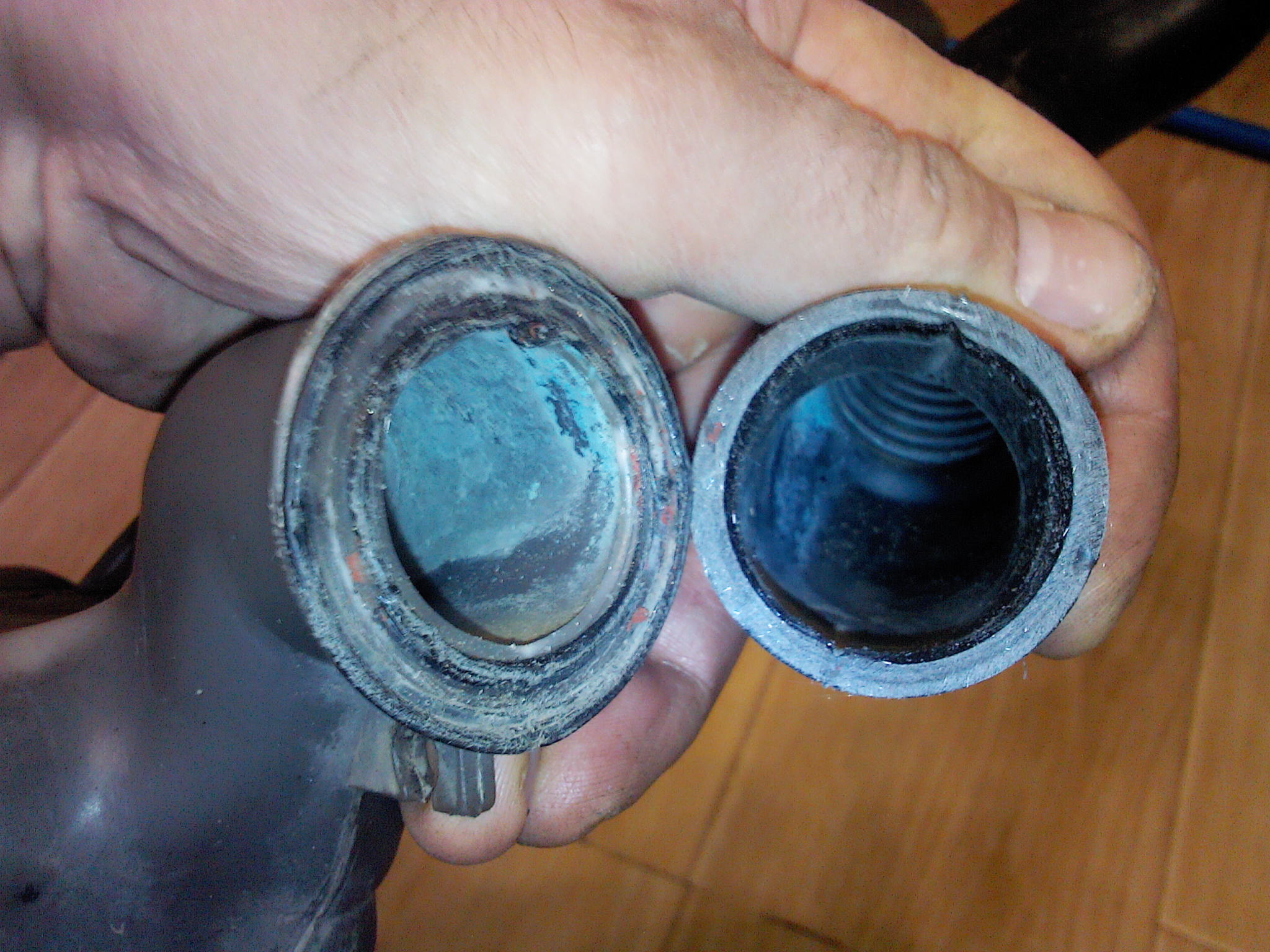

Уважаемые форумчане, возникла небольшая проблемка: отвалилась горловина бачка стеклоомывателя. Возможно ли энту самую горловину приклеить/припаять назад ?
Или лучше искать где-нибудь на разборках другой бачок с горловиной ?

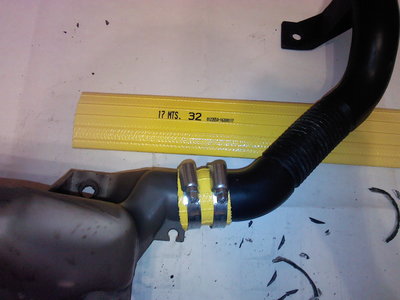

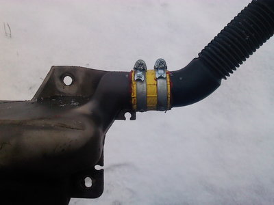

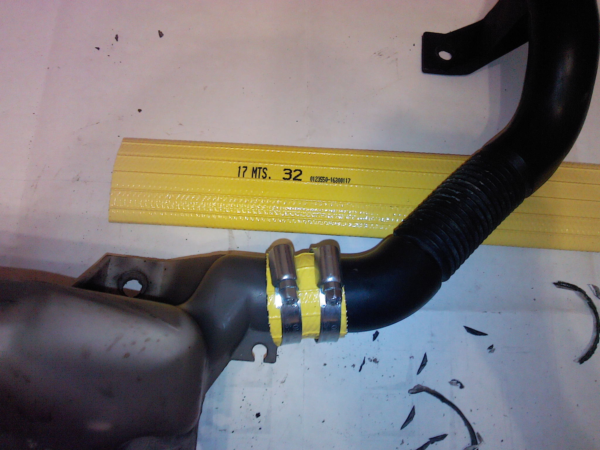

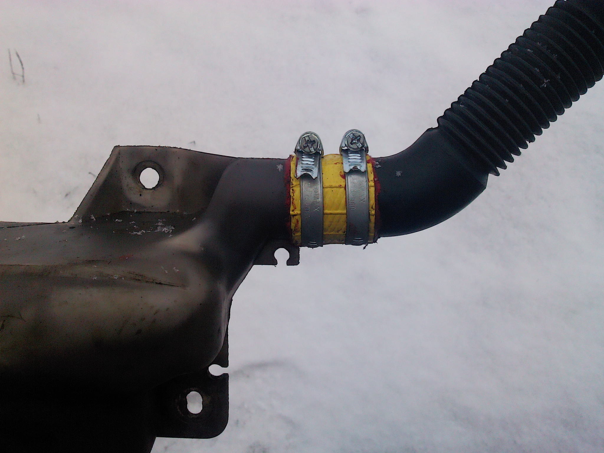

В итоге получилось очень даже не дурно!
ПВХ шланг (32мм) из касторамы и пара хомутов. Шланг налез прям в натяг. Естественно соединительные фланцы бачка и горловины пришлось срезать.
