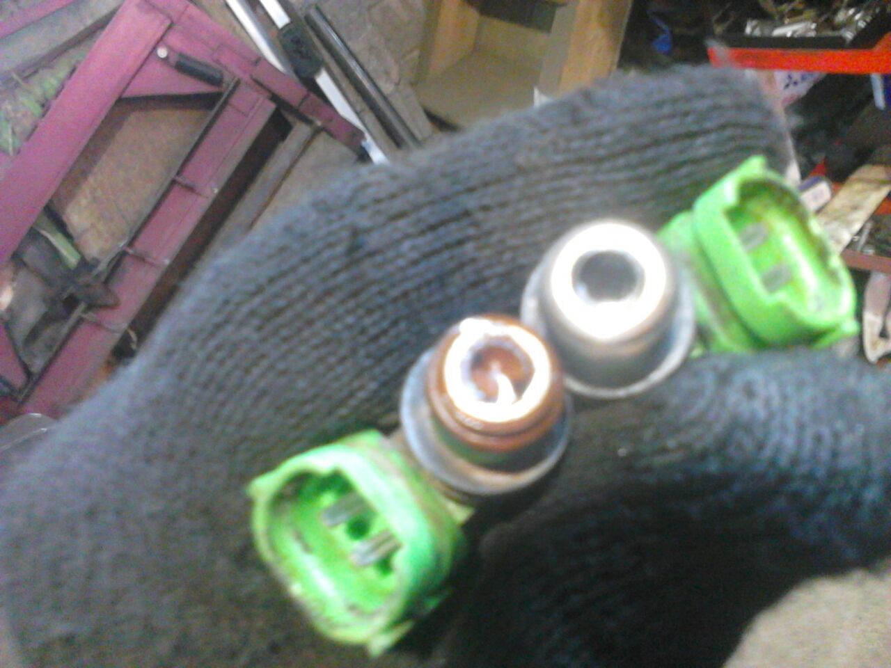

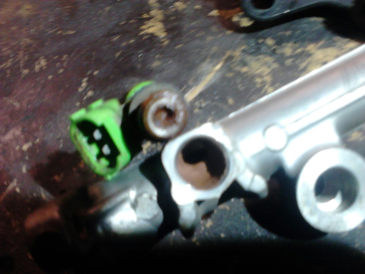

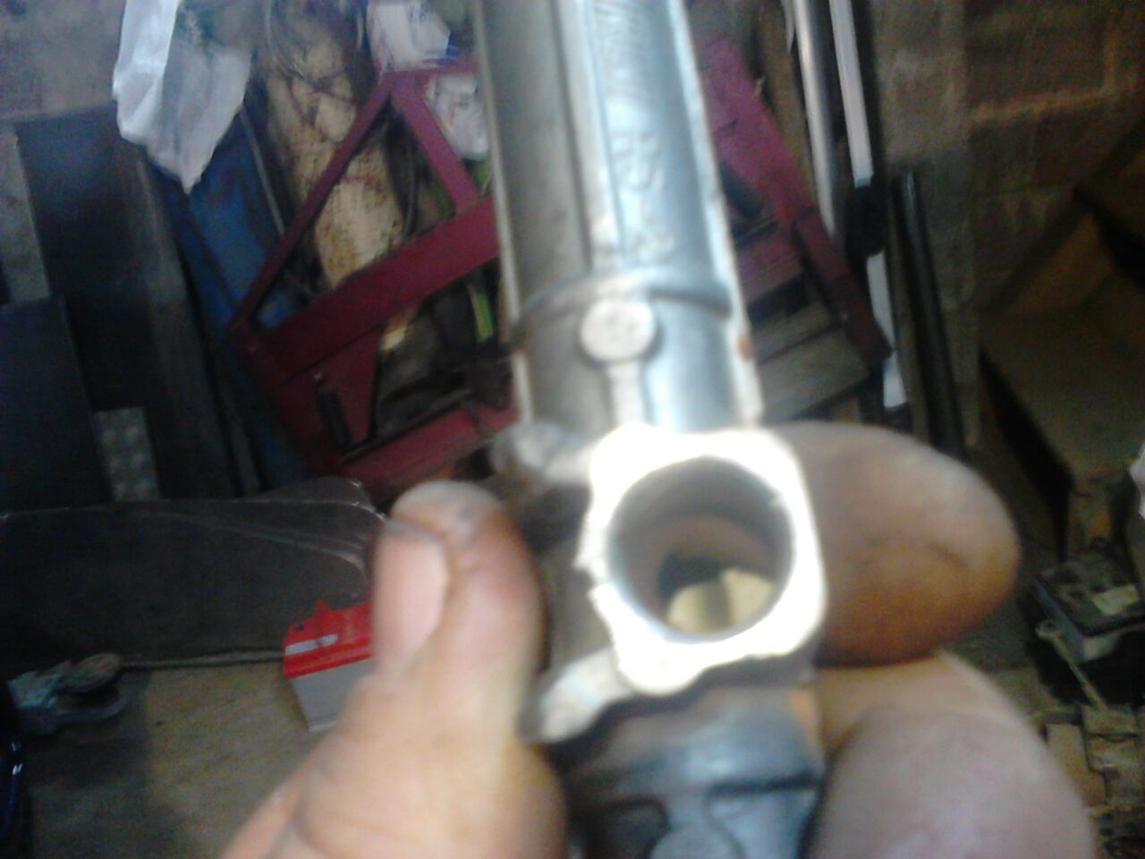

Проверте форсунки почистите или замените сеточки в них помойте топливную рампу. Возможно забиты ржавчиной из бака.

Сообщение Zelenii »
У меня та же беда. Только с 5ым. Ошибка вылазит когда двигатель в режиме GDI. Может сама погаснуть при размеренной езде. Фильтра заменил, насос в баке тоже. Все в ржавчине! в новый бак кто то додумался просто переставить фильтр с насосом из старого.))) Из возможного, сталось только в форсунках сеточки заменить и прокладки под впуском.
