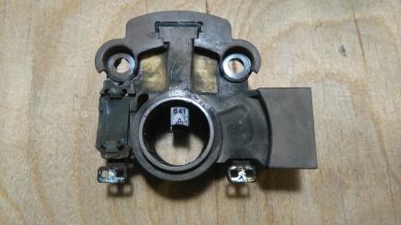

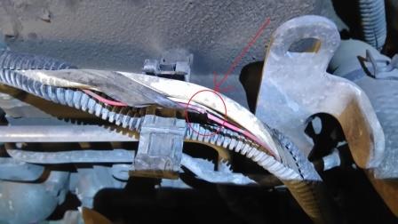

Всем привет! Извиняйте за долгое молчание, "бесика" изгнал давно, но поскольку предпочитаю жить в реальном мире, до компа не сразу ручки дошли. Вобщем так, для начала снял гену, поставил на стенд, и ... ничего не нашел. Но, раз уж снял, поменял подшипники и щетки. После 220т.км подшипники еще не шумели, но явный люфт уже образовался. Щетки вполне в удовлетворительном состоянии, тысяч на 100 бы еще хватило, но поменял в сборе с регулятором ибо сам убил его по собственной глупости. Случайно кинул 12в на "L". Метод тыка работает не всегда :Р Поставил гену на место и полез потрошить жгут. Нашел практически сразу обрыв в проводе "S", да еще и на самом видном месте. Как будто специально откусили. Обидно, зря с геной целый день трахался, а все оказалось так просто. Хотя нет, не зря, подшипники и щетки с регулем теперь новые. :*VICTORY*:
