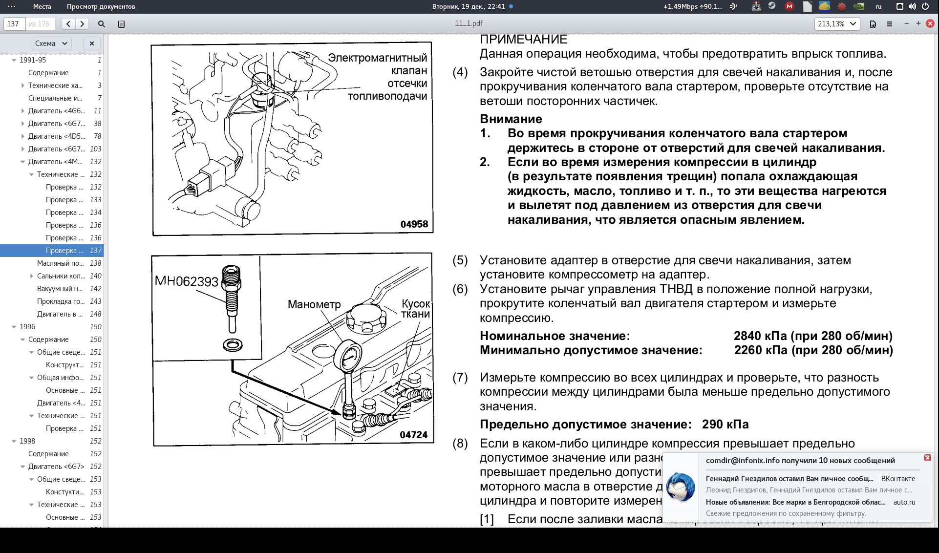

По теме- ну какая принципиальная разница- дремучий это дизель ипонского сумеричного гения или тевтонского? И одно и другое- недостойное овнище, однакож заводиться при компрессии 27 оно должно. -10 все-таки не -20. Может, конечно, комплекс проблем имеет место быть - плохой распыл, маловата компрессия, некачественное топливо, поджатые клапана, старые свечи(например не носик накаляется). Вряд-ли ипонцы физические принципы новые изобрели- все как у всех- сжатие, нагрев, распыл,сгорание. Ну, может какие-то особенно овенные форсунки придумали, не позволяющие заводиться, при нормальной(хоть и низковатой) компрессии,но зачем?
leone
Re: 24-27 низкая компрессия? Стоит ли лезть сразу в двигател
Сообщение leone »
Вот, все у человека норм, судя по книжке. Не то, чтоб отлично, но в минимальных допусках -

leone писал(а):Вот, все у человека норм, судя по книжке. Не то, чтоб отлично, но в минимальных допусках -
Вот уже дельный совет ! Судя по мурзилке - должно работать, а не хочет... почему ? Ищем дальше. ТНВД после ремонта, Х.З какого и как там обстоят, теперь, дела с углом впрыска. Как там форсунки - распылители поживают ? А свечи накала нужно проверить в первую очередь и это самое простое из всего.
