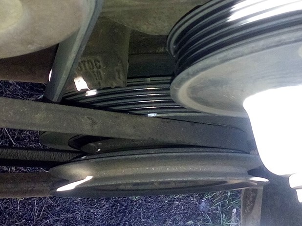

Добрый день появился вот такой вопрос - после замены ремня ГРМ выставил всё по точкам но на шкиву не совпадает с ВМТ ( шкив оригинал ) , что это может значить : мой касяк при установке по меткам (разбирал три раза смотрел метки ) ,брак шкива ? Машина заводится без проблем но ест бензин и на разгон туповато .двигатель 6g72 12 клапанов , на фото в ВМТ .

на зуб ошибся ;)

Спасибо за ответ , это получается коленвал надо на 1 зуб против часовой стрелки провернуть ? Не будет ли проблем с клапанами из за одного зуба ?
Сообщения: 57481
Поблагодарили: 4803 раза
Re: Совместимость ЭБУ с новым двигателем .
s-stalk писал(а):Спасибо за ответ , это получается коленвал надо на 1 зуб против часовой стрелки провернуть ? Не будет ли проблем с клапанами из за одного зуба ?
Нет, не будет

шкив, возможно, провернуло

Fakir писал(а):шкив, возможно, провернуло
нет скорее всего ошибся на зуб в прошлом году менял сальник на коленвалу шкив в током положение и стал .

На шестерне колена надо метку смотреть, шкив за год и провернуть могло :;-):

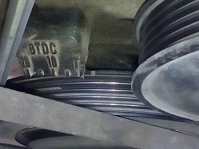

Разобрал с утра немного смог приблизить шкив к ВМТ , перекидовал на зуб шкив показывает на 10 градусов . Как было и что смог сделать на фото.

Дроныч писал(а):На шестерне колена надо метку смотреть, шкив за год и провернуть могло :;-):
Да я именно по меткам всё и смотрел .
