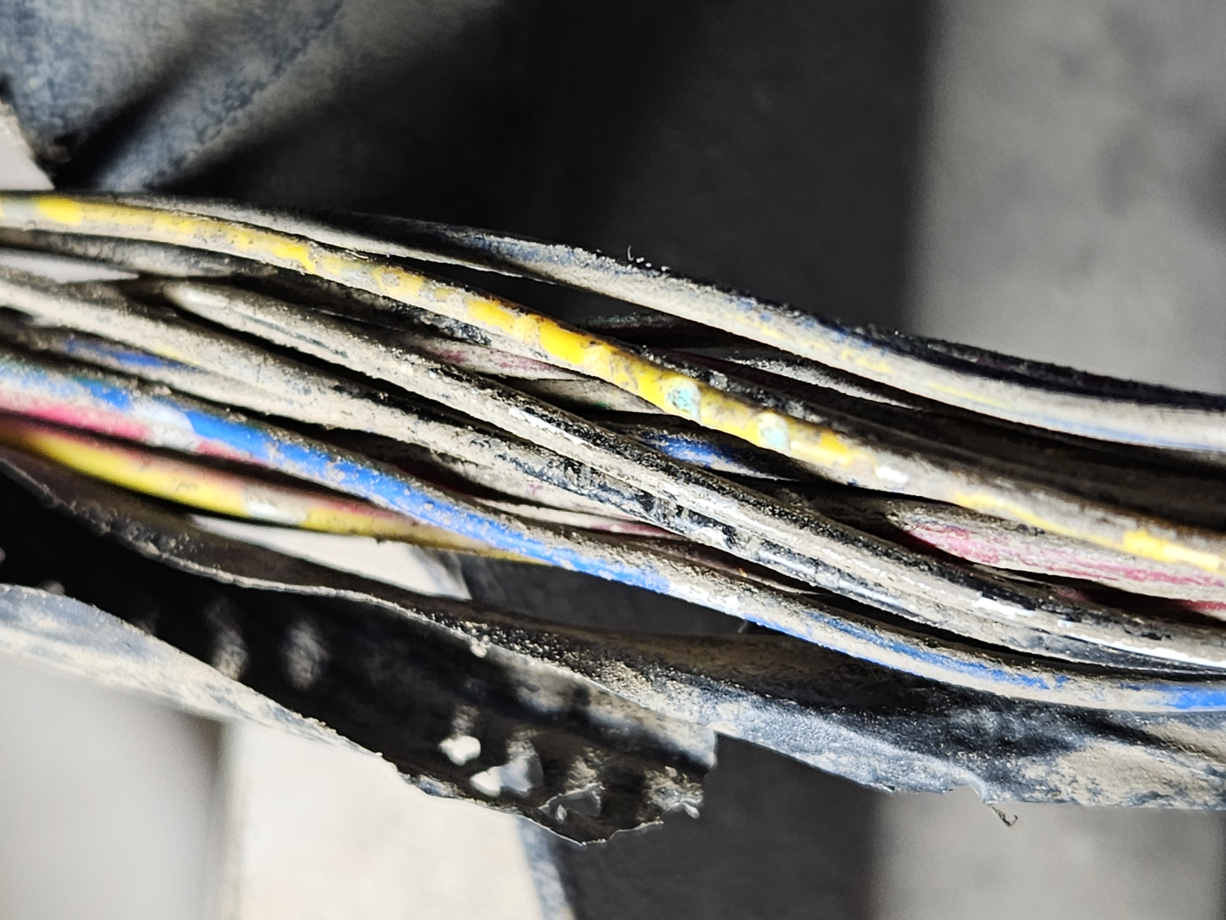

Мой автомобиль(и):: PADJERO SPORT 2
Откуда: АСТАНА
При переключении в режим Drive он иногда не включается
Сообщение Андрей Astana »
:*VICTORY*: Всем доброго времени суток, тоже долго не мог понять в чём проблема пропадания D передачи. Проверил всё что можно!!! Оказалось один из проводов в жгуте идущий от коробки к разъёмам на кузове был перетёрт и окислился(сгнил)об защитную гофру под поддерживающей зажимной пластиковой клипсой.
