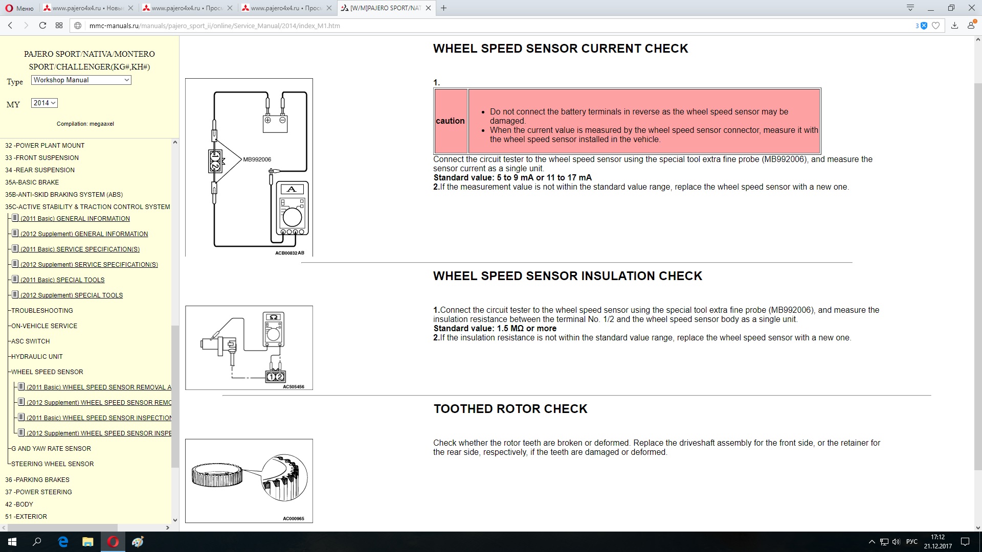

Вам нужен 599-й, так как у Вас абс уже умная цифровая, и не стоит его для проверки тестером тыкать, можно и попалить.

Измеряется ток. http://mmc-manuals.ru/manuals/pajero_sp ... dex_M1.htmNick84 писал(а):Т.Е сопротивление мерить нельзя? Как его тогда правильно проверить?

Я так и не разобрался как старый проверить. Ткните пальцем где смотреть.SNOOPER писал(а):Измеряется ток. http://mmc-manuals.ru/manuals/pajero_sp ... dex_M1.htmNick84 писал(а):Т.Е сопротивление мерить нельзя? Как его тогда правильно проверить?

Подключаете датчик согласно схемы и замерьте ток. Если ток не соответствует, замените датчик.
Так же проверьте сопротивление изоляции.
