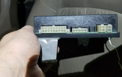

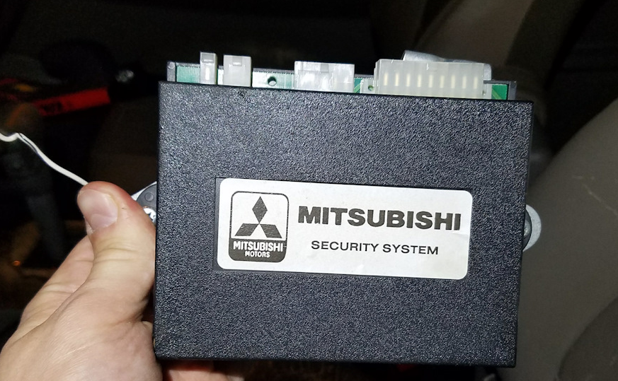

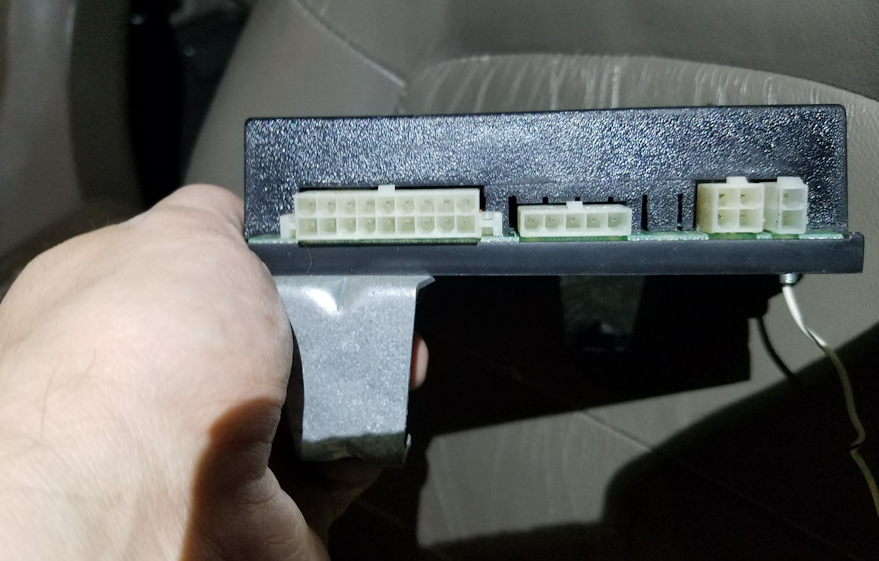

Проблема 2 - Полез смотреть что за сигналка(обычно могут быть грабли с колхозом электрики при установке) - обнаружил заводской блок Mitsubishi Security. Сигналка полностью отключена. т.е. Блок просто на двух саморезах, а все коннекторы отключеные болтаются рядом.
Из чего делаю вывод - на стартер кинули провод в обход сигналки. Правда вот про остальное я хз.
Имеется оригинальный двухтомник с электросхемами на этот авто, но там есть всё кроме информации по подключению сигнализации.
Был ли у кого-то опыт с родной сигналкой или есть схема её "заводского" подключения - чтобы мне понимать что искать.
Главный вопрос для меня сейчас - состыкован ли ЦЗ с сигналкой сейчас и как прошить брелки чтоб с кнопки все двери открывать.
