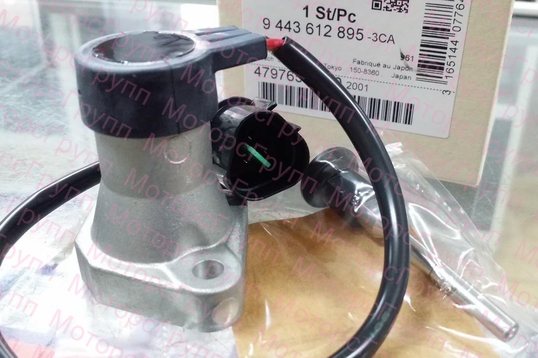

это датчик положения поршня автомата опережения впрыска.
аналог по BOSCH см фото.
479765-6720 / 4797656720 Zexel ох и подорожал он 8180р стоит. автодок
покупать в РФ и пересылать. или через конторы которые ТНВД ремонтируют.
очень распространённая болезнь ломает шток ( тот что в пакетике на фото)
отдельно не продаётся только в сборе

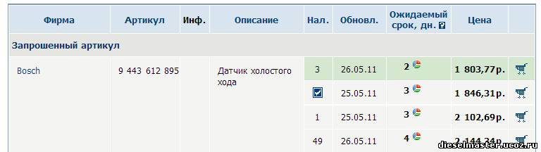

кстати в емексе нашёл Bosch 9 443 612 895 = 3450 руб срок 4 дня
4797656720 Zexel = 5030р срок нереальный 63 дня
