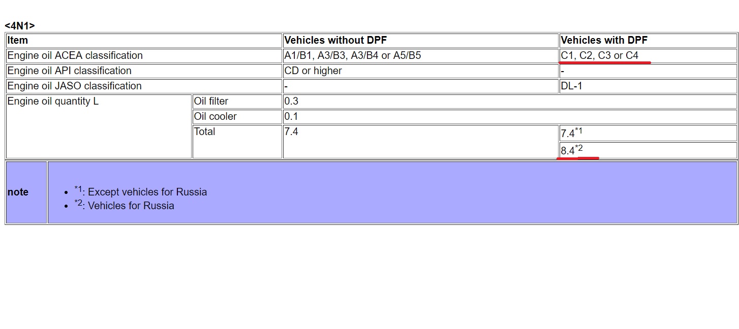

Если бы там было KE900-90043 то подошло бы.lesnik5000 писал(а):Нормальное там качество. Гарантийный срок машина отходит. Они льют масло на котором указан нужный допуск и которое выгоднее лить, а всякими подробностями масла не заморачиваются.СергейСоколов писал(а):Это не ТО а замена масла у официалов по акции! Вопрос в качестве масла из бочек оф.дилера а не из канистр!
Про артикул писали выше.
10 литров....... тоже как бы это по мягче. Много
И смотрите допуски.
Вот такая акция.
