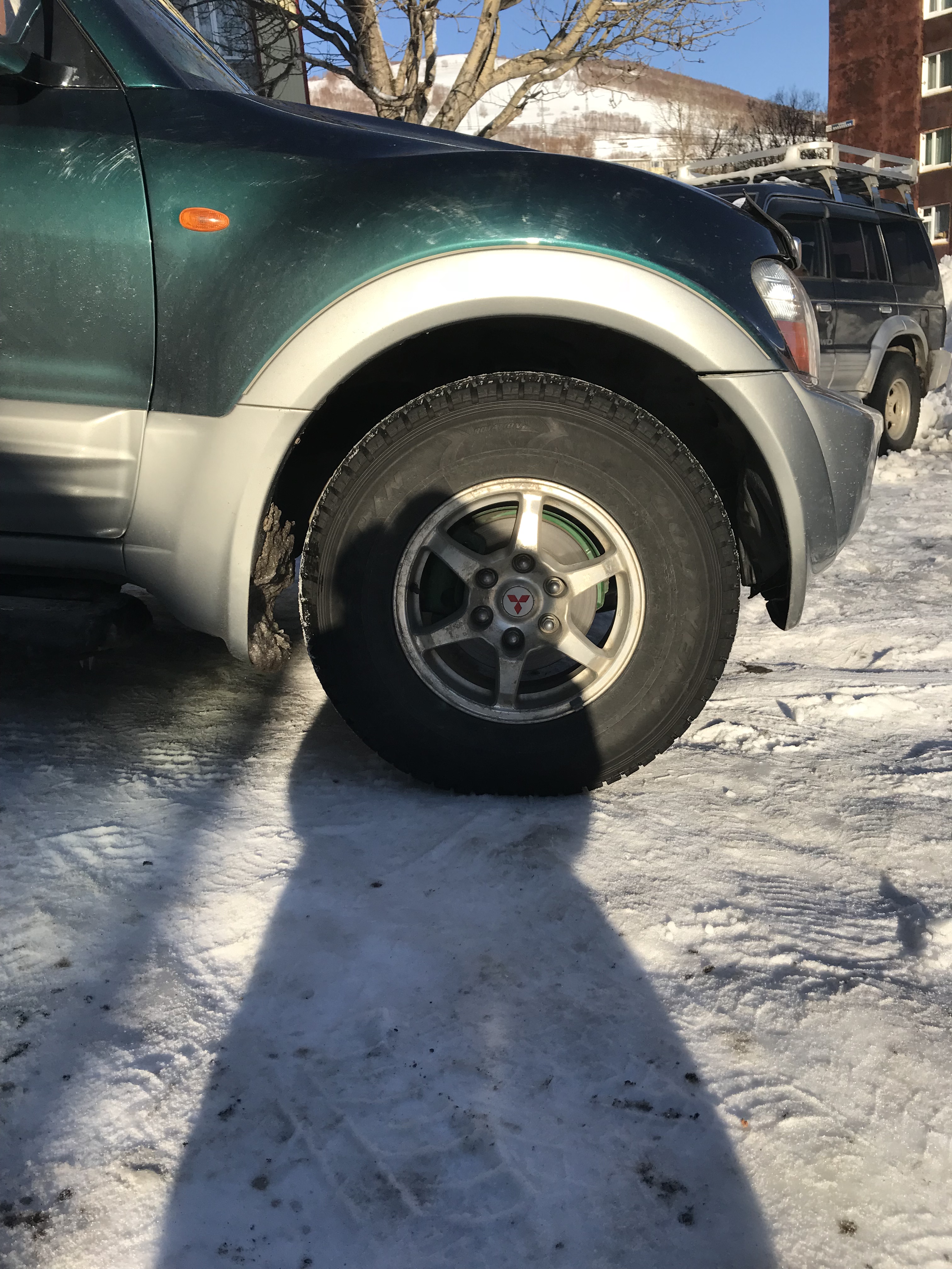

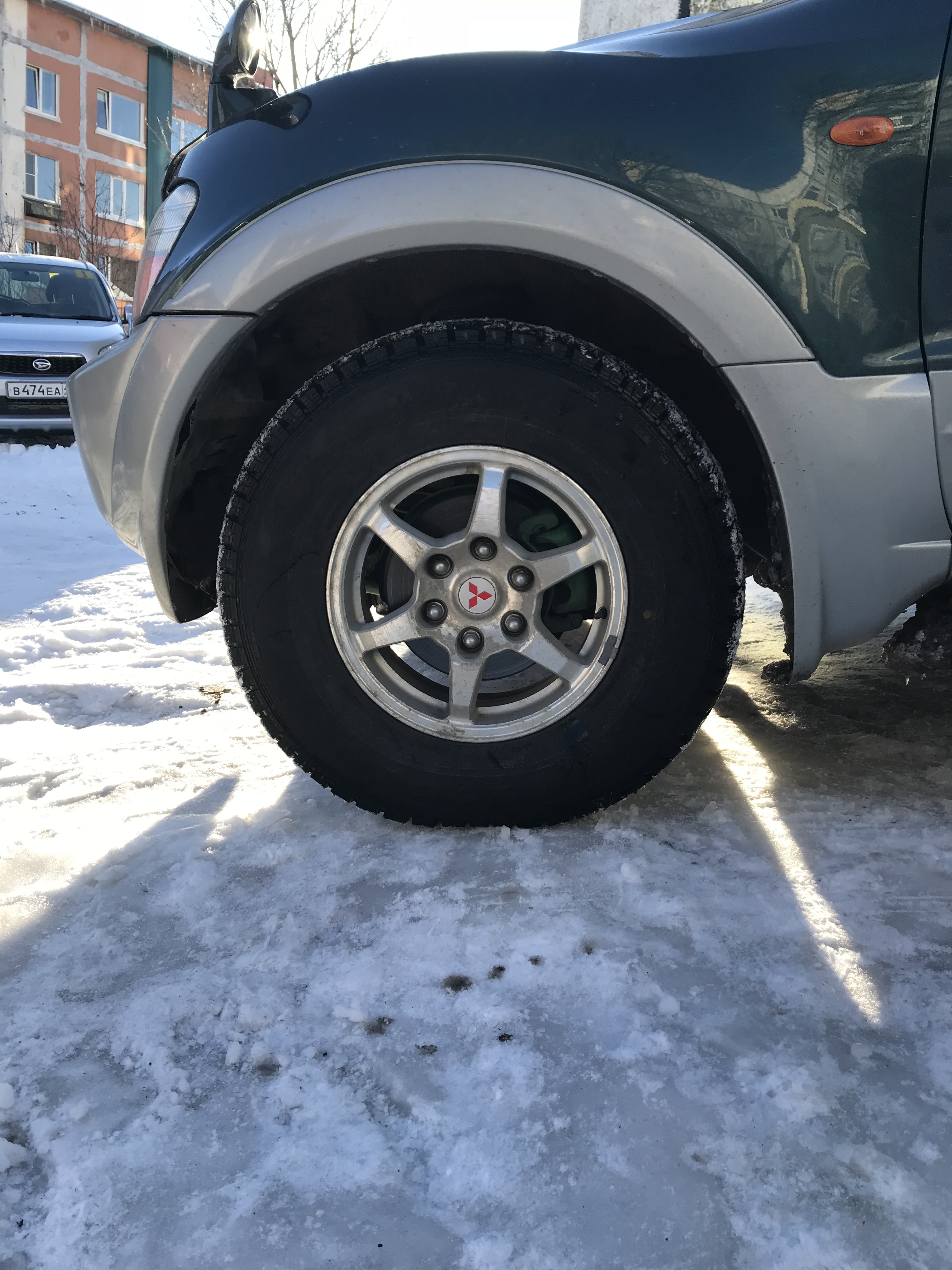

Вот ходил в магазин и решил сфотать колеса
левое
левое
правое
правое

p.s. по приведенным фото разницы не увидел... скорее пластик где-то кривой чем колеса.
да и если машина едет ровно и ничего не беспокоит, то скорее всего все в порядке. кривизна сразу бы вылезла в ощущениях от рулежки.
