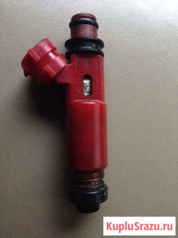

Собственно говоря, где то попадалось на глаза, что меняют сеточки форсунки от автоваза, но не могу заново найти информацию.
Собственно говоря: Менял кто нибудь эти сеточки в данных форсах?
Возможна ли замена сеточек в форсунках??? 6g74 SOCH (MPI)

я менял, покупал от ваза рем. комплект на форсы бош. 2шт. отдельно сетки не нашел. старые вытаскиваются вворачиванием самореза и выдергиванием. по принципу штопора.

На али их валом брал здесь для форсов https://ru.aliexpress.com/item/20-Piece ... a8d6e80384
и приятелю на тнвд https://ru.aliexpress.com/item/20/32833 ... 33edjggil5
пришли за две недели
Дополню , сняли форсунки (ща в меня тапки полетят) , вытащили старые сеточки и на промывку без сеток . я мыл ультразвуком, без подключения пробег уже у них мама не горюй за 300 т км. . Многие механики орут что форсунки умирают от ультразвука , да но лучше она умрет на стенде при проверке чем в дороге . Два раза мыл ни одна не померла , при том что в этот раз две были забиты с горкой ржавчины , думал уже не отойдут . Промыли почистили поставили сеточки и на стенде все проверили на налив и распыл , проверять на весь режим работы двигателя обязательно , а то некоторые смотрят только холостой ход без средних и высоких оборотов . Еще не маловажный фактор если ржавчина в рампе то обязательно снятие бака для проверки на ржавчину , может кидать и бак, и заливная горловина, и сами трубки могут сгнить и оттель иржа идти .
