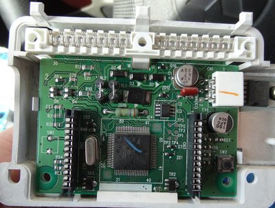

Всем привет !
В общем после покупки монтеро в щитке не работали датчик температуры и топлива, после изучения тем разобрал белую коробочку, состояние было жуткое все паяно перепаяно, попытка пропаять результата не дало, на разборе попался щиток от европейца паджеры со школой 200км\ч, но от дизеля, в общем взял все работает отлично кроме соответственно тахометра, стрелка врет словно гоночный балид. Соответственно замена моторчика тахометра результата не дал, все дело в самой плате (коробочки), поиск результатов не дал, весь инет перешерстил, так вот может кто знает, какая микросхема отвечает за тахометр, можно ли перепаять ее или это все в главном большом чипе ?
п.с. фото не мое, взято здесь же в другой теме...

Плотно не изучал. Но скорее всего дело в процессоре.
Так как на дизеле сигнал другой формы и величены.

С вероятностью 99% это лежит там же, где и пробег. Во всяком случае шаг спидометра лежит точно там. Память там 56-я , по-моему. Т.е. достаточно либо переставить микробы либо перезалить дамп с бензинки.
И да, сколько я их перелопатил на предмет глюка стрелок бенза и температуры проблемы всегда крылась в резисторах ч двух местах. Или на обороте платы, где цепочка резисторов или два маленьких слева от разъёма, идущего на дисплей, если опираться на фото в 1-м посте.

Спасибо за помощь, интересно, а перепрошить как то можно ?

Кончно. В любом месте , где "сматыват" пробег.

Mitsubishi.rar
дампы бензинок pajero
(283 байт) 38 скачиваний
микросхема одометра 93c56. энергонезависимая память. там хранится пробег и множитель тахометра.
