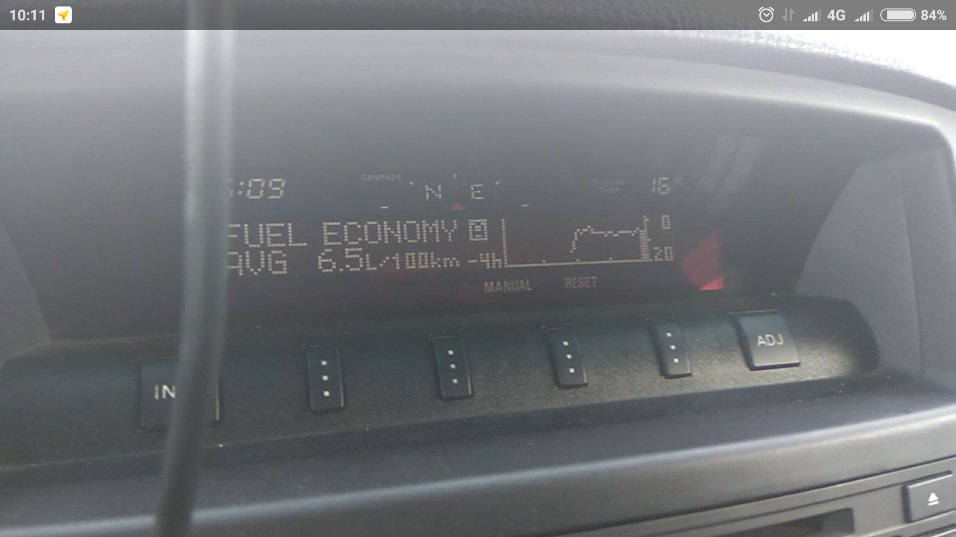

как добавить сюда видео? есть с расходом по компу 6,5, готов продемонстрировать.
SmogAG тут про малый впрыск пишут, что если прописали форсунки то автоматом они обучаются этому впрыску, так ли это и какое имеют значение номера старые и сейчас, просто их под рукой нет, если надо найду!?
Ух провел спецоперацию по получению фото) примерно пройдено не меньше 200 км на момент съемки. Я как наблюдаю график рисуется в районе 5л/100

Да, мы верим что ваш БК так показал. Но для пущего интереса, достаточно фотки БК с последнего кадра, интересно посмотреть пройденное расстояние.

Видео. На ютуб а сюда ссылку.Федоор писал(а):как добавить сюда видео? есть с расходом по компу 6,5, готов продемонстрировать.
На фото у Вас расход за последние два часа.
Такое можно получить при движении под горку и с попутным ветром. Может Вы в долину спускались?

езда по среднепересеченной местности и асфальту 100 км которого не лучшего качества, без намека на спуски в долины.SNOOPER писал(а):Видео. На ютуб а сюда ссылку.Федоор писал(а):как добавить сюда видео? есть с расходом по компу 6,5, готов продемонстрировать.
https://vk.com/video301283524_456239017
