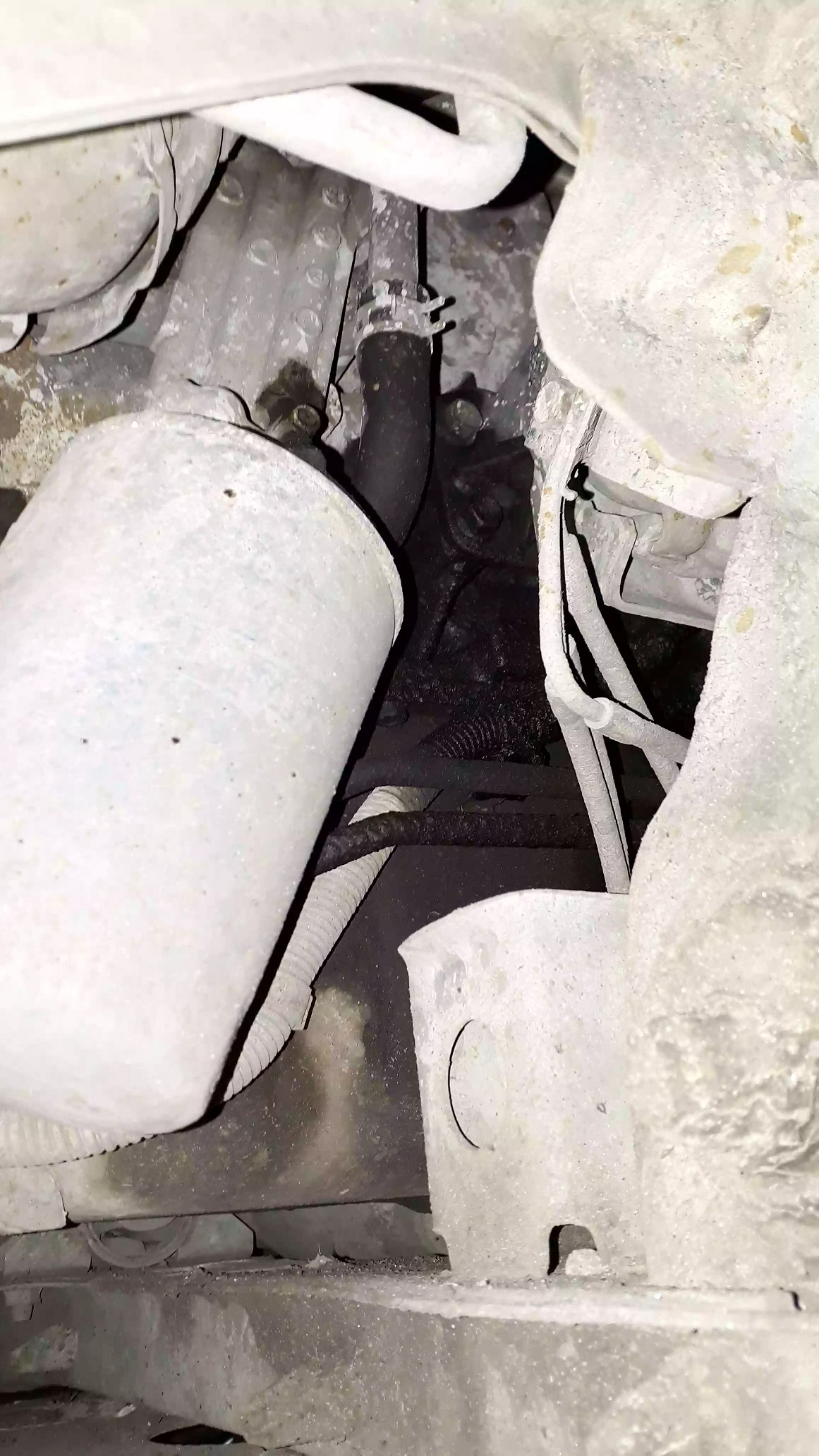

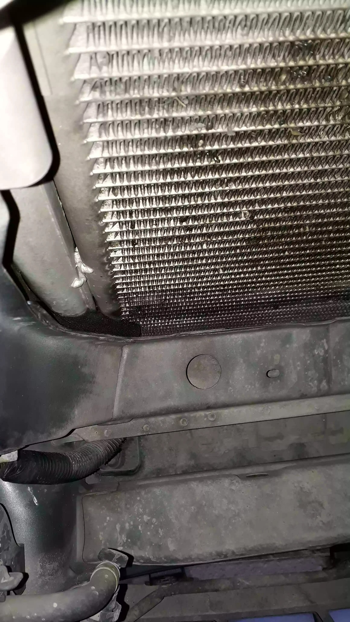

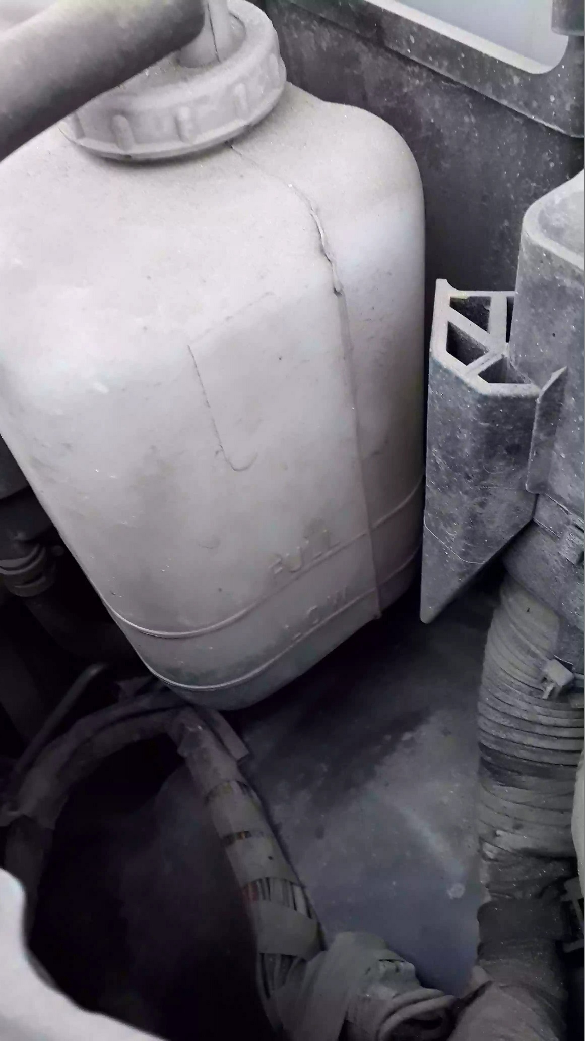

Неизвестная течь - как по-мне, так это охлаждайка. Фото прикреплены. Низкий уровень охлаждайки. Радиатор как вроде с зеленоватым оттенком (но это может эффект камеры, при недостаточной освещенности она начинает зеленить/темнить). На фото где течь - головка болта с зеленым налетом - от охлаждайки. Помогите опознать деталь и место. Понимаю что это из разряда - гадаю по-фото, но все же, у Вас этот автомобиль в эксплуатации не один год, а я, его, видел только по-фото.

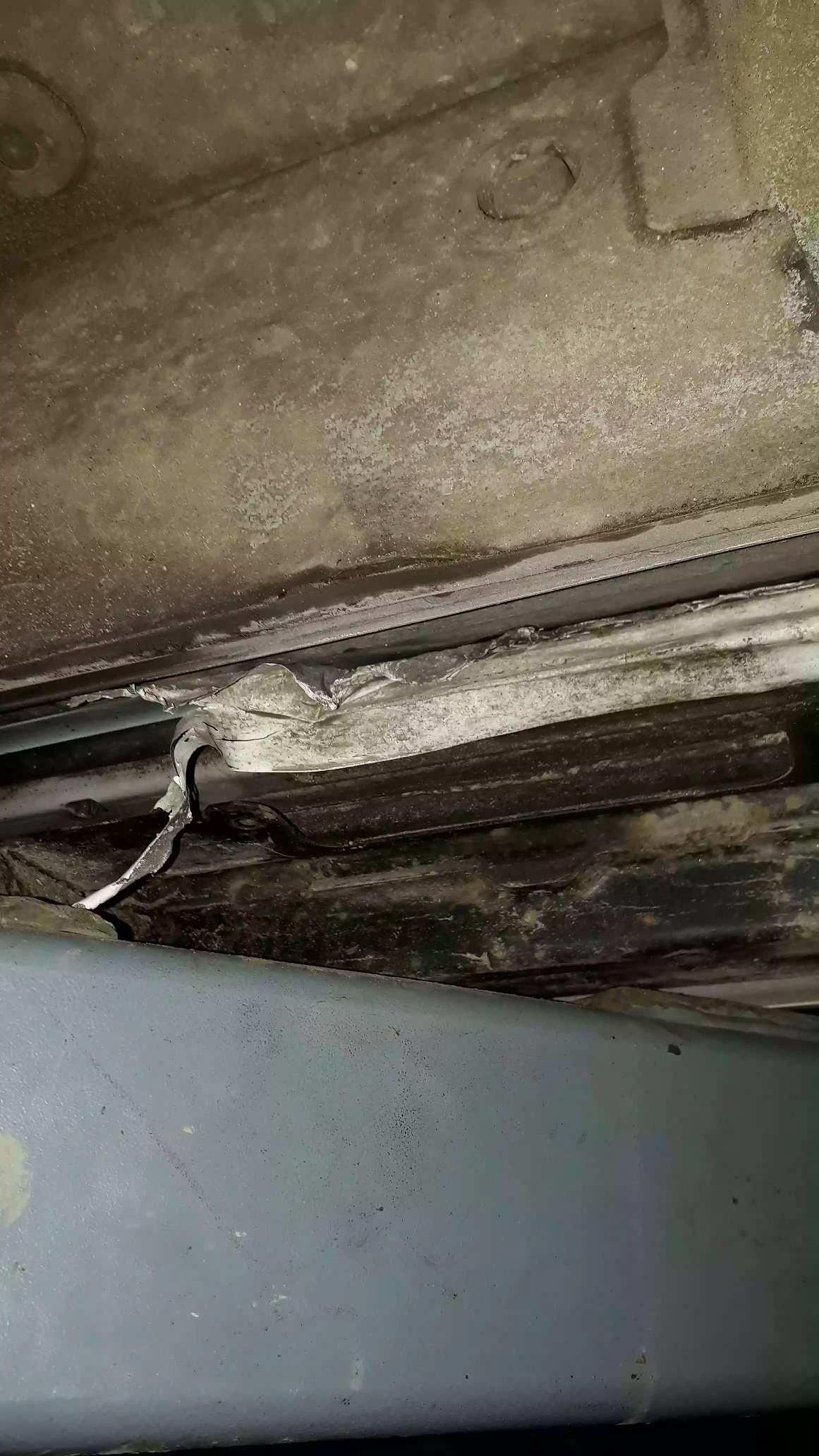

Помогите опознать место где порвана силиконовая прокладка или что там за белая материя висит.

Рейка стучит не у всех. Отпотевание поддона - это не норма и не есть хорошо по сути, не зависимо от причин. Низкий уровень антифриза - это не факт, что течь..., при разогреве ДВС, его уровень может подняться до мах. Белая "тряпка", это какой-то колхоз. Провисание петель задней двери - это не характерно, может у убитых и сильно уставших...?
На нижнем фото, в самом мраке, мне чудятся сопли застарелого масла... Нельзя сказать, что за машиной сильно ухаживали :*YES*:

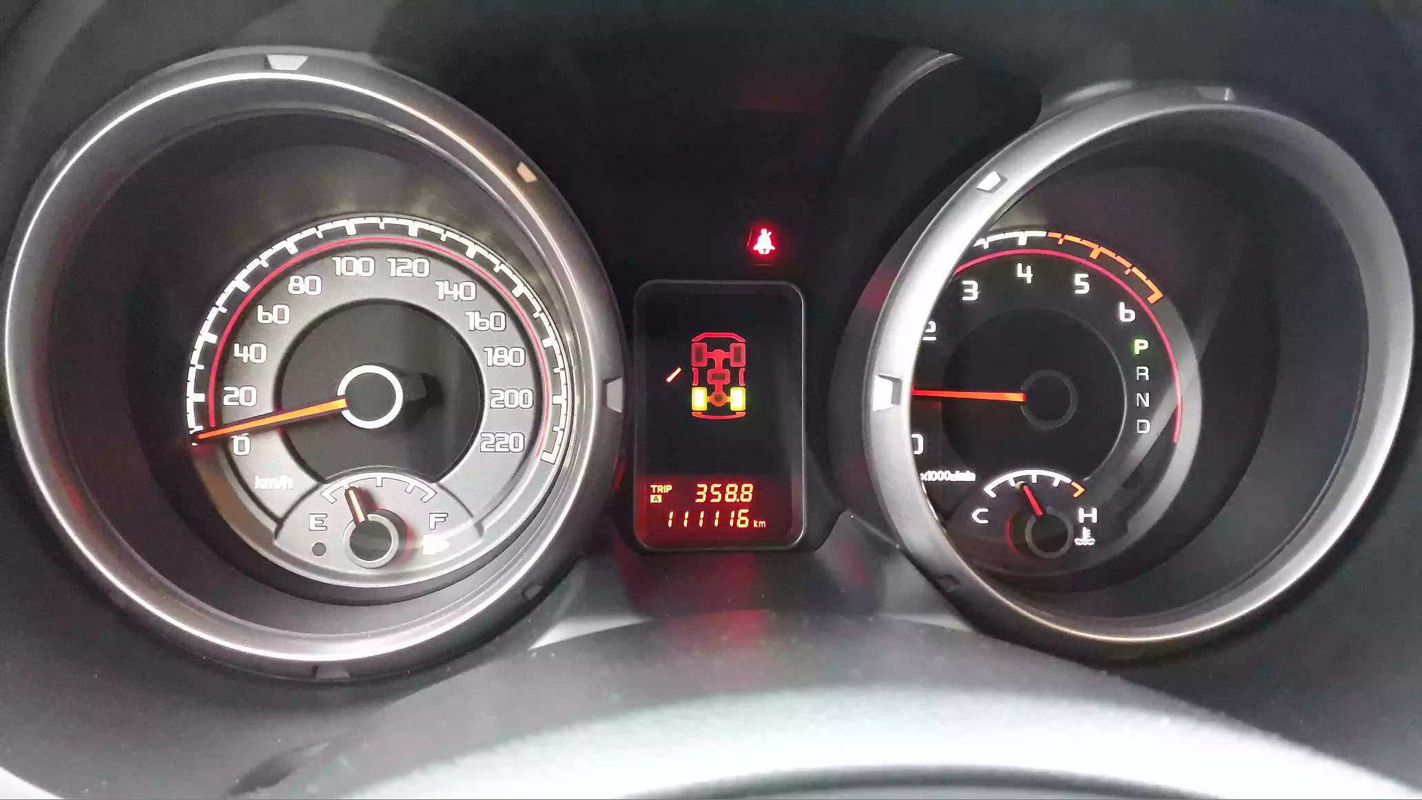

Пробег 111 т.км
Во-Вложенном фото видно, что двигатель теплый, значит на холодную уровень охлаждайки еще меньше, не на много, но меньше.
Второе что смутило - 90 т.км огромное ТО - хозяин сказал что проводил у Оф.Диллера, значит жидкость должны были долить, либо он 3,14здит, либо она уходит.
По подтёку - если бы было масло и оно так льет что создало "бороду" на элементах, значит оно там давит нормально, но мне кажется это похоже на антифриз с пылью и грязью и он капает с какого-то верхнего элемента.

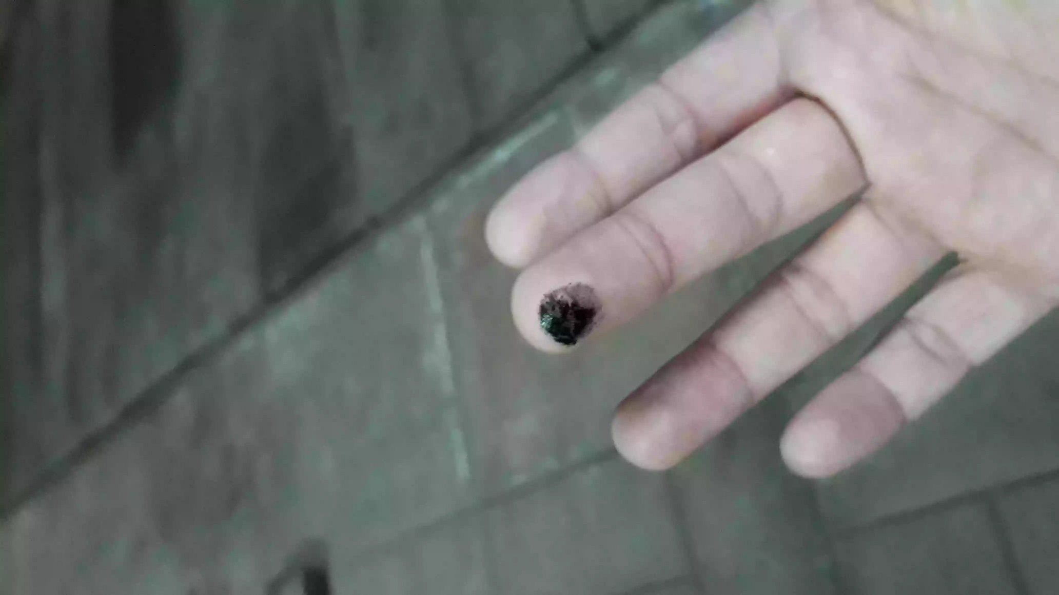

UPD: добавил фото "мазка" этого потека, не хотел загромождать тему кучей информации. так вот, на фото - на пальце, какая-то жижа, как антифриз с сажей. или очень старое и перегоревшее масло
UPD2: Связался с человеком который осматривал авто, на фото, на пальце не масло а сажа из выхлопной трубы.

Это масло. Скорее всего с датчика давления. Хотя может и с теплообменника к которому масляный фильтр привернут .

На втором фото, слева от радиатора и ниже,размазали тряпкой подтёки антифриза, на гофре так и оставили..., наверно на ТО-90 мимо бачка влили... :*JOKINGLY*: Сразу слева под радиатором и на нём интересная чёрная субстанция с чёткими краями..., что это? Под бачком на третьем фото тоже старое антифризное пятно. Признаки многовариантны..., с любовью по инету нужно определяться на месте! :*CRAZY*:
