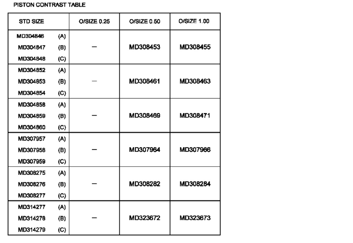

Всем доброго времени!Приобрел себе паджеро спорт,1998г.,2.5 турбодизель,99л/с.Интересует такой вопрос,на них бывают ремонтные,оригинальные поршня?Хочу расточить блок,но поршня найти не могу.

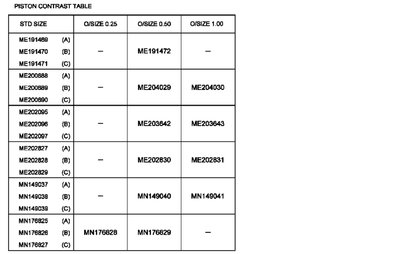

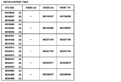

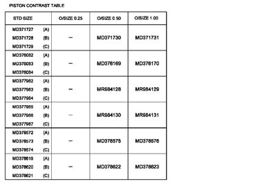

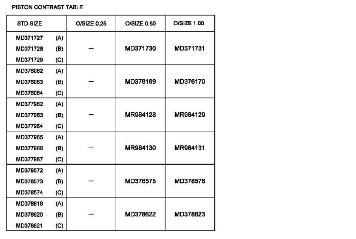

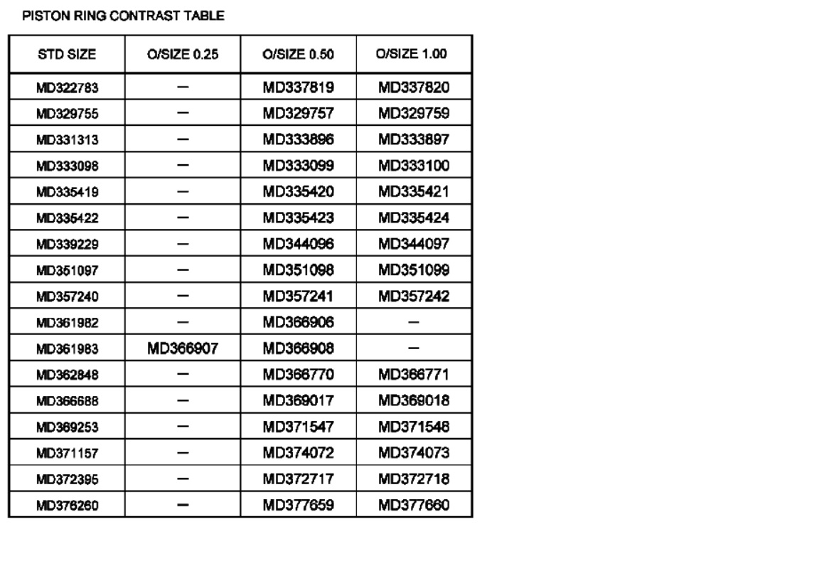

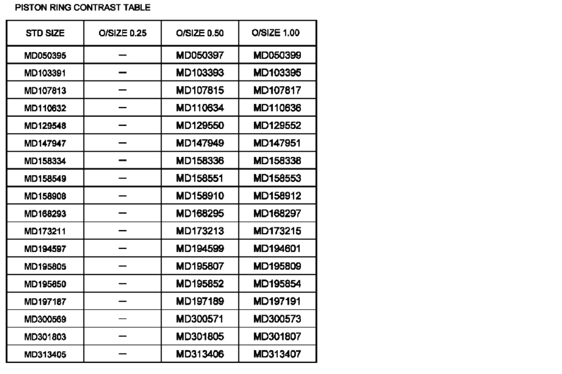

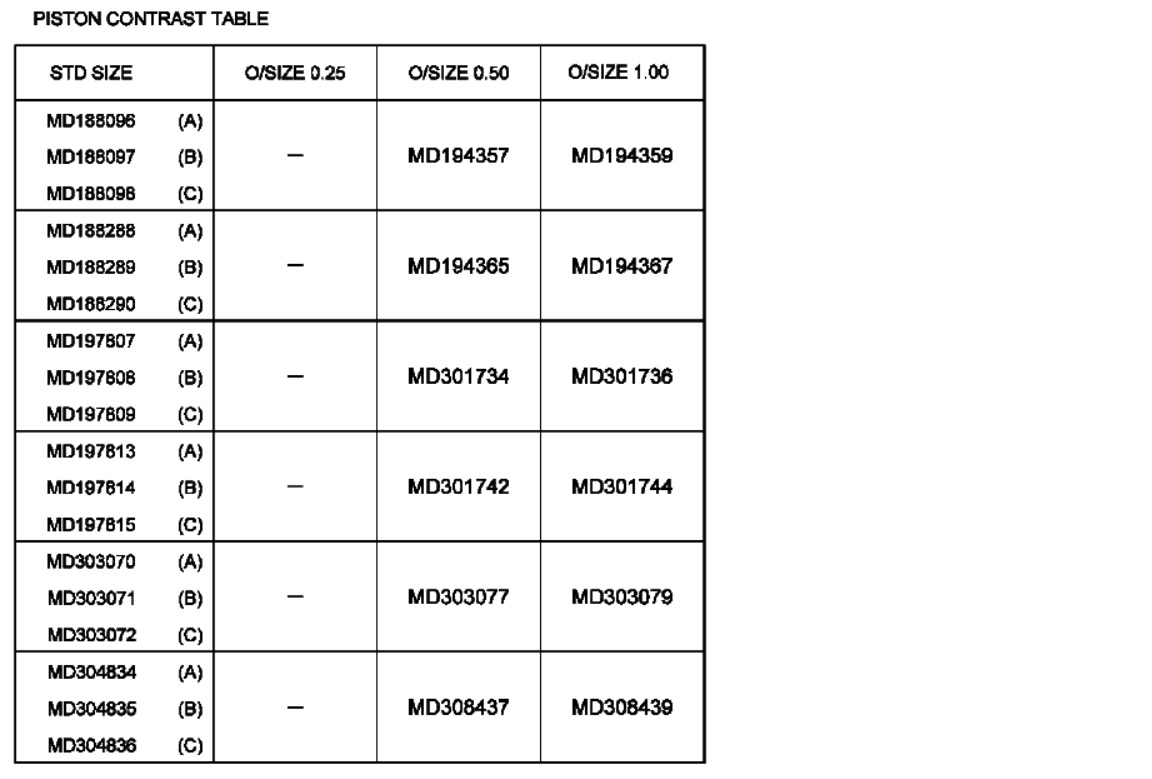

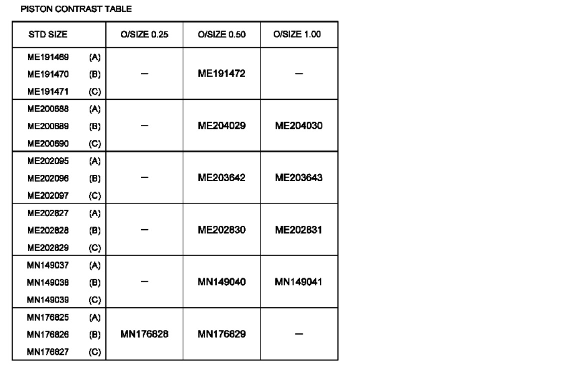

~RuslaN~ писал(а):Всем доброго времени!Приобрел себе паджеро спорт,1998г.,2.5 турбодизель,99л/с.Интересует такой вопрос,на них бывают ремонтные,оригинальные поршня?Хочу расточить блок,но поршня найти не могу.
Выбирайте.
Находите оригинал стандартного размера, и подбираете по таблице ремонтный. :)
И соответственно кольца
