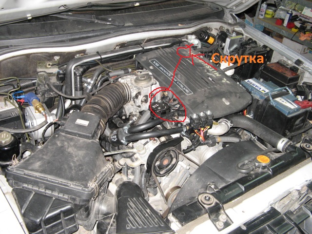

6 января решил съездить за город, усаживаюсь в машину с предвкушением предстоящего отдыха, и вот тебе бабушка и Юрьев день, начинаю заводить - стартер крутиться, но не схватывается. 5-7 минут побывал оживить, пинал по колесам, с умным видом смотрел под капот, теребил воздушный фильтр. Минут через семь машина завилась, всего попыток 8-10 было. Подумал что может отсырело что, в общем поехал. Через двое суток обратно - ситуация таже, крутит но не схватывает. С родственником начали разбираться, через три часа разбирательств, когда мой аккум начал подыхать, подключили его, а потом и стационарную зарядку, увидели, что один кабель, шедший со стороны руля через скрутку к разъемам в этой области (фотка не моя, сейчас нет под рукой) выглядит в месте скрутки не очень,
решили посмотреть это место, размотали изоленту, а там скрутка какая-то очень слабая была. Зачистили, соединили, и при первом повороте ключа услышал щелканье релюшек, потом довел ключ и машина завелась. Обрадованные поехали домой.
