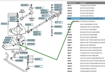

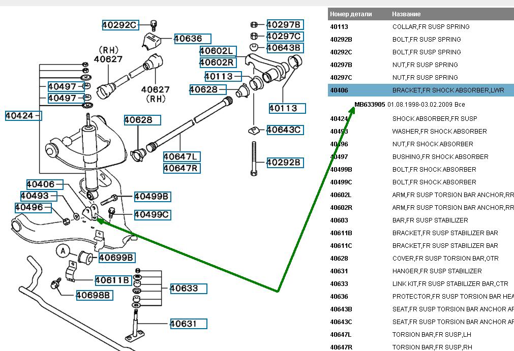

Кронштейн нижний переднего амортизатора MB633905 (МПС 1, 2005 г.в., 2.5td)
Подскажите по заменителям = может подходит от П2, Хундая....
сейчас нет в наличии в России, приходят отказы, сроки поставки больше 30 дней.
уже два раза заказывал, получал отказ через 15-20 рабочих дней.
и разброс цен колоссальный...
с моими проблема = разболтались отверстия кронштейнов из-за умерших втулок...

А не проще разбитые отверстия обварить сваркой, почистить шлифмашинкой и рассверлить в нужный размер, работы на полчаса.evserg писал(а):Кронштейн нижний переднего амортизатора MB633905 (МПС 1, 2005 г.в., 2.5td)

так и сделано, хотел поставить новые
