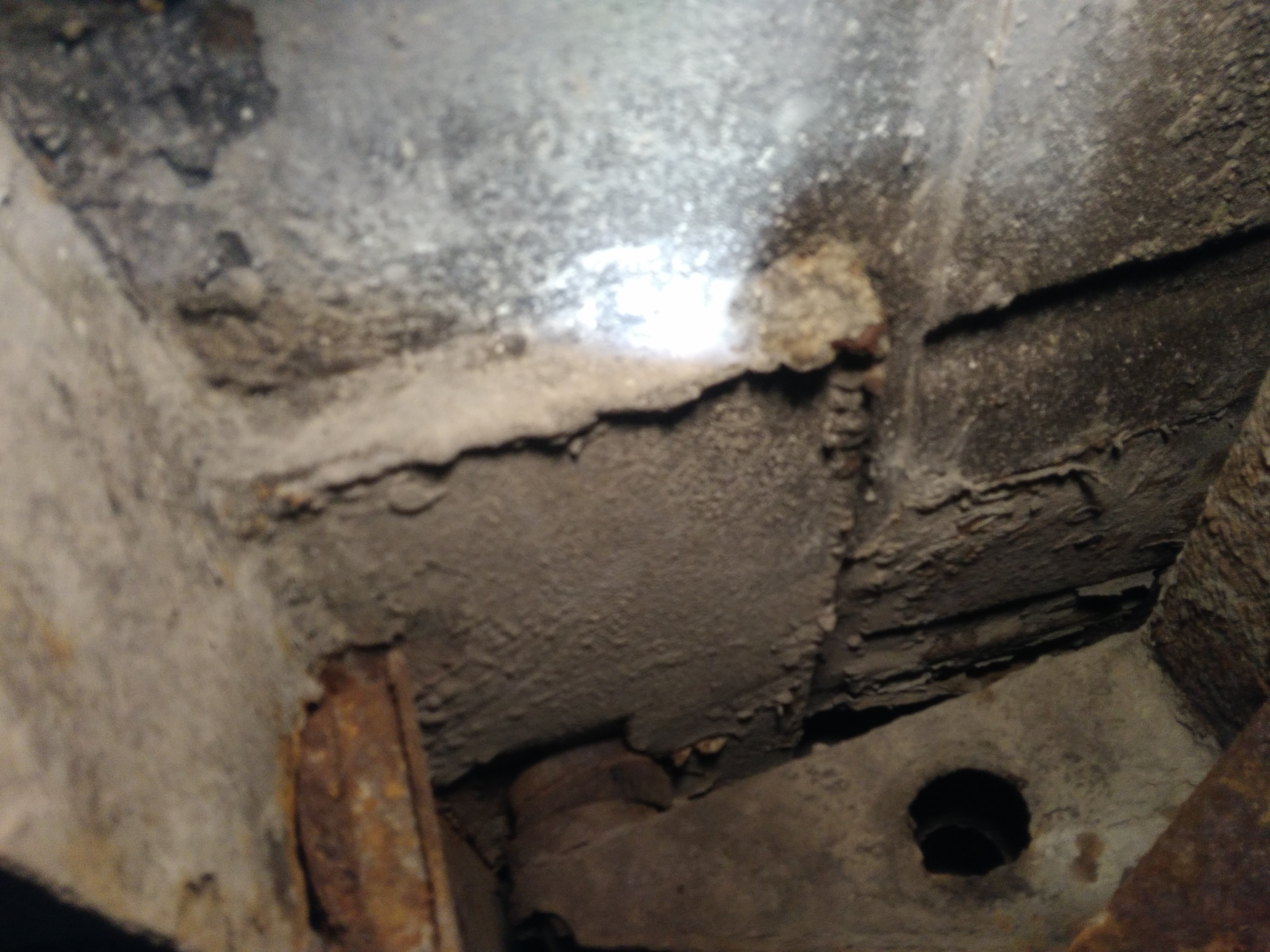

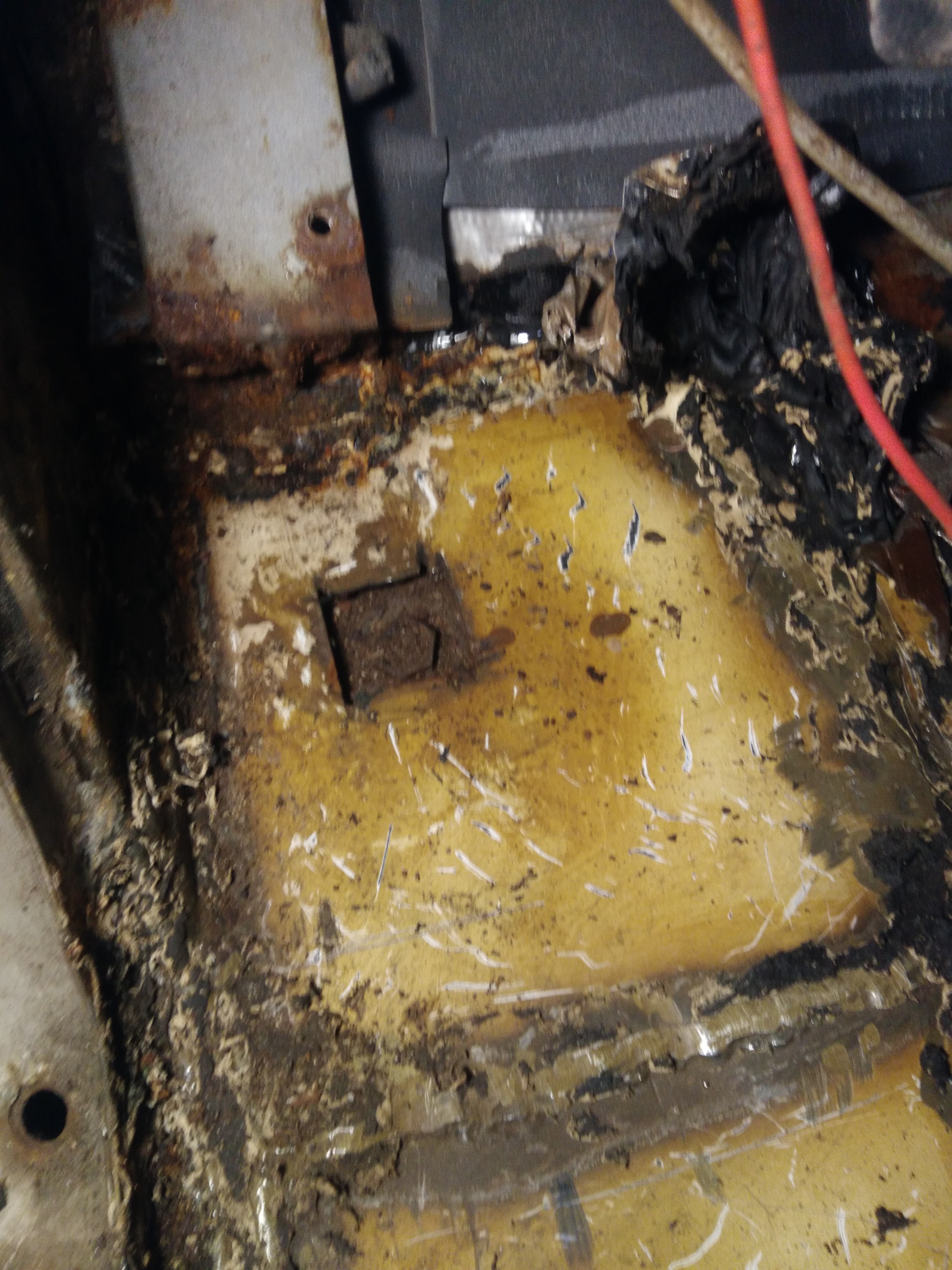

Может не в этой теме надо писать...ну извините, не когда искать, лежу под машиной...короче непонятка с кузовом, крепление под ногами водителя, куда должна опираться подушка?Просто в пол или как? ... У меня там какой-то короб высотой 2 см...что это, там что то должно быть или это такой лифт заметили? Из салона сделан вырез для болта...впринципе вопрос только в этом, должно ли что то быть под полом или подушка сразу в полик упирается? Фото приглашаю надеюсь можно понять что к чему...Надеюсь на быстрый ответ, пока в гараже...заранее спасибо тем кто откликнется...

Должен быть короб, П образный, уходящий на нет

Спасибо огромное, я так и подумал, такой же как под средней опорой салона, а у меня это кто то уже извратился и свалил то что на фото...вот и думаю, что и как реализовать, срезать эту приблуду очень неудобно, наверное среду Нижний лист(решивший) и призванию миллиметров 5 толщиной...
