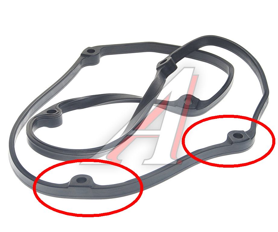

anri36 писал(а): Чтобы этого головняка избежать на более долгое время, можно взять болты подлиннее и поставить их на мощненькие короткие пружинки. .....
Не нужно это. В мануале прописано - 3 Нм затягивать. То есть слабо. я бы сказал - очень слабо. Прокладка имеет выступы в местах отверстий для болтов. А в самой крышке соответственно углубления. Но если сильно затягивать, болт продавливает "шишечку",крышка теряет геометрию и масло начинает сочиться. И чем сильнее тянешь, тем сильнее просачивается масло.
Герметик спасает ситуацию, даже на задубевшей прокладке. Некоторые срезают эту самую "выпуклость" на новой прокладке, тем самым обеспечивают боле-менее ровную прижимную поверхность. Другие наоборот, после горе-мастеров рихтуют саму крышку, вернее места в районе отверстий. Чтоб новая прокладка по науке села.
Вторая фотка не наша прокладка. Просто попалась с похожими "шишечками"
