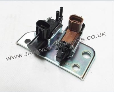

У меня с этим клапаном проблема была, симптомы такие же
http://www.pajero4x4.ru/bbs/phpBB2/view ... 8&t=129868
клапан механический, чистил его, после чистки всё окей было.
я вот эти поменял, все ОК стало
