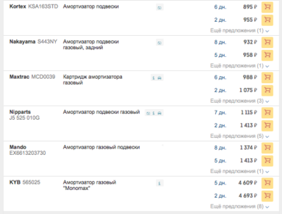

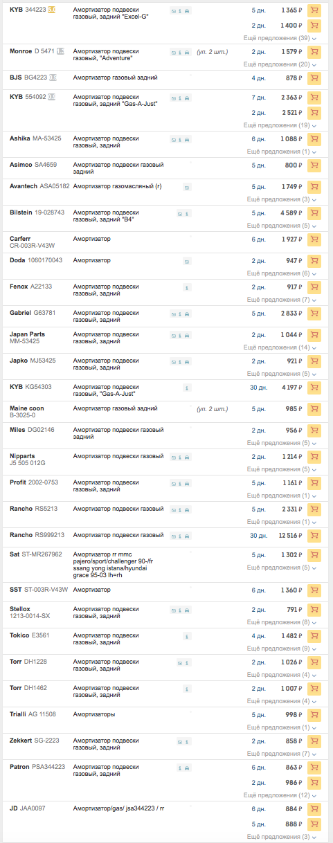

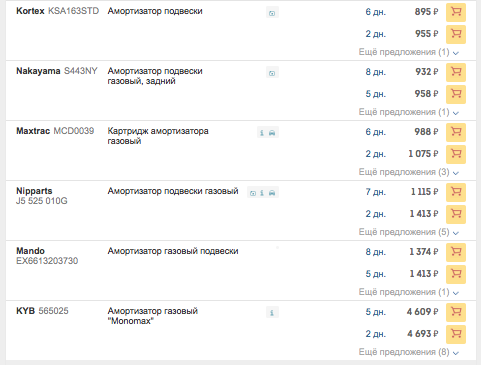

нашел KYB Excel G (Gas A just подороже), еще есть Tokico, Monroe Adventure, Boge, Sachs, Rancho 5000 серия что выбрать?triode-master писал(а):Pteradaktel если на машине нет и не было регулируемых амортов, как быть?

Это по каталогам для 23го кузова.audi_sigara писал(а):глянул фотки этих амортиков - у них же конструкция другая ухо-ухо, а нужно ухо-шток. Без колхоза не обойтись. Какие еще варианты есть с нужными креплениями, длиной и жесткостью чтоб назад воткнуть?SERJ 93 писал(а):Вы явно ни когда не видели аморты ГАЗ 53, Я пока лучше для тяжелых машин не встречал. И дело не в цене на них, а в работоспособности.atas80 писал(а):![]()
Вам что всем аналогов мало ? Ставите всякие гуамно
Маловат выбор - не правда ли
Даже с минимальным масштабом на один экран не влез список
