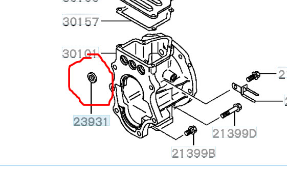

MH035175 есть инфа?

MH035175 есть инфа?
MH035175 мож у кого фотка есть этого сальника.
Что там за сальник что аналогов нет.

Re: MH035175 есть инфа?
Обычный сальник, без каких бы то ни было изысков.
Если нужно завтра могу фотку сделать.
Как то раз ставил сальник трамблёра от ваз-08 с оправкой по наружке.
Сальника просто не было где взять, пришлось химичить)))

да и если есть штангенциркуль, замерий плиз.
и вопрос - имеет смыл колхоза, или оригинал покупать.
в смысле колхоз там приемлем, ходить будет?
У меня колхоз ходил года три под присмотром. Дальше не знаю )))
Хотя 300р при такой работе это не та экономия.
какие сальники? там обычные резиновые с прямыми краями колечки(типа втулчки) стоят чтоб масло со штоков через сочленение на улицу не давило.

Сальник не от слова "конусные края" и " пружинка"....
Придётся фотографировать.mitjaich писал(а):какие сальники? там обычные резиновые с прямыми краями колечки(типа втулчки) стоят чтоб масло со штоков через сочленение на улицу не давило.

Кстати да, Митяич прав. Это просто кольцо
Это я попутал с сальником этого вала в раздатке.
Интересно что с ним может быть?
Манжета...
Вот назначение её я думаю не что то уплотнять.
А для того чтоб валы вилок не дребезжали.
Так как корпус собирается на герметик, полости соединены, уплотнять по сути нечего.
а то! вы меня не путайтеSNOOPER писал(а):Кстати да, Митяич прав. Это просто кольцо
Это я попутал с сальником этого вала в раздатке.![]()
а на штоке выбора в ваздатке да сальник.

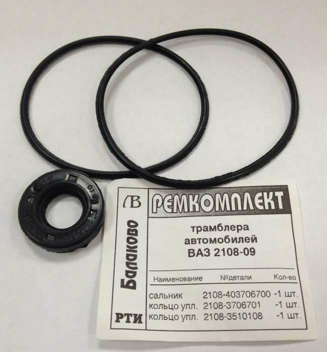

Мои старые вообще ни о чем. По замерам: D=26 -посадка ,d=16-шток .Взял от ваз-08 Сальник трамблера 2108 12,7*26*6,за 3 шт. - 60 руб.
А что если выточить фторопластовые-?

Так что насчет фторопласта можно-?alltum писал(а):Мои старые вообще ни о чем. По замерам: D=26 -посадка ,d=16-шток .Взял от ваз-08 Сальник трамблера 2108 12,7*26*6,за 3 шт. - 60 руб.

Зачем???alltum писал(а):Так что насчет фторопласта можно-?alltum писал(а):Мои старые вообще ни о чем. По замерам: D=26 -посадка ,d=16-шток .Взял от ваз-08 Сальник трамблера 2108 12,7*26*6,за 3 шт. - 60 руб.
