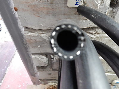

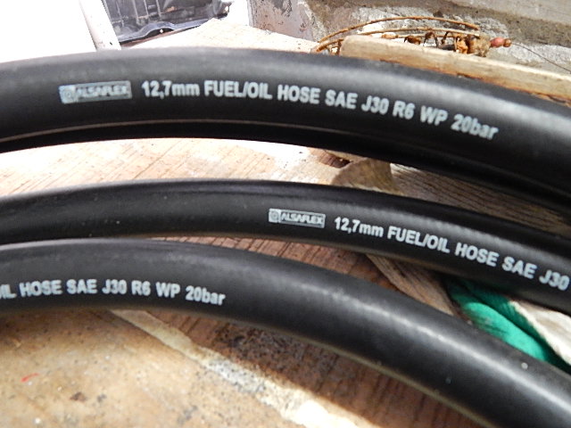

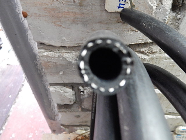

Re: Трубки на заднюю печку
Купил такой рукав . 12,7mm FUEL/OIL HOSE SAE J 30 R 6 WP 20 bar "ALSAFLEX OIL" - рукава напорные резиновые с нитяным усилением предназначены для подачи под давлением топлива и масел на нефтяной основе, могут применяться для подачи антифриза и тосола в системах охлаждения. Работоспособны при температуре от -30 до +90С. Цвет - черный. Изготавливаются в соответствии с SAE J30.Рукав для нефтепродуктов 12,7 мм (20 бар)
Применение: Для подачи масла, бензина и дизельного топлива в легковых, грузовых автомобилях и тракторах.
Примечания: Не подходит для систем вспрыска топлива высокого давления. Не подходит для использования в АЗС.
Температурный режим: -40°C/+100°C
Рабочее давление: 20 бар
Рабочее давление (макс.): 60 бар
Внутренний слой: Синтетический каучук, черный, гладкий, маслостойкий.
Армирование: Текстильное.
Наружный слой: Синтетический каучук, черный, гладкий, озоностойкий и маслостойкий.
Обозначение: Надпись белой краской: ALSAFLEX FUEL/OIL HOSE SAE J30 R6 WP 20 Bar
Стандарт: SAE J30R6 . Это с их сайта Можно-ли такой поставить вместо железных трубок ?
Можно, я бы даже сказал нужно. Ты же сам цитату привел:Титаник 876 писал(а): Можно-ли такой поставить вместо железных трубок ?
На П2, например, с завода на заднюю печку шланги идут.Титаник 876 писал(а):могут применяться для подачи антифриза и тосола в системах охлаждения
Так это цитата с их оф. сайта. Я как понял -прибалтика.Deem-On писал(а):Можно, я бы даже сказал нужно. Ты же сам цитату привел:Титаник 876 писал(а): Можно-ли такой поставить вместо железных трубок ?На П2, например, с завода на заднюю печку шланги идут.Титаник 876 писал(а):могут применяться для подачи антифриза и тосола в системах охлаждения
