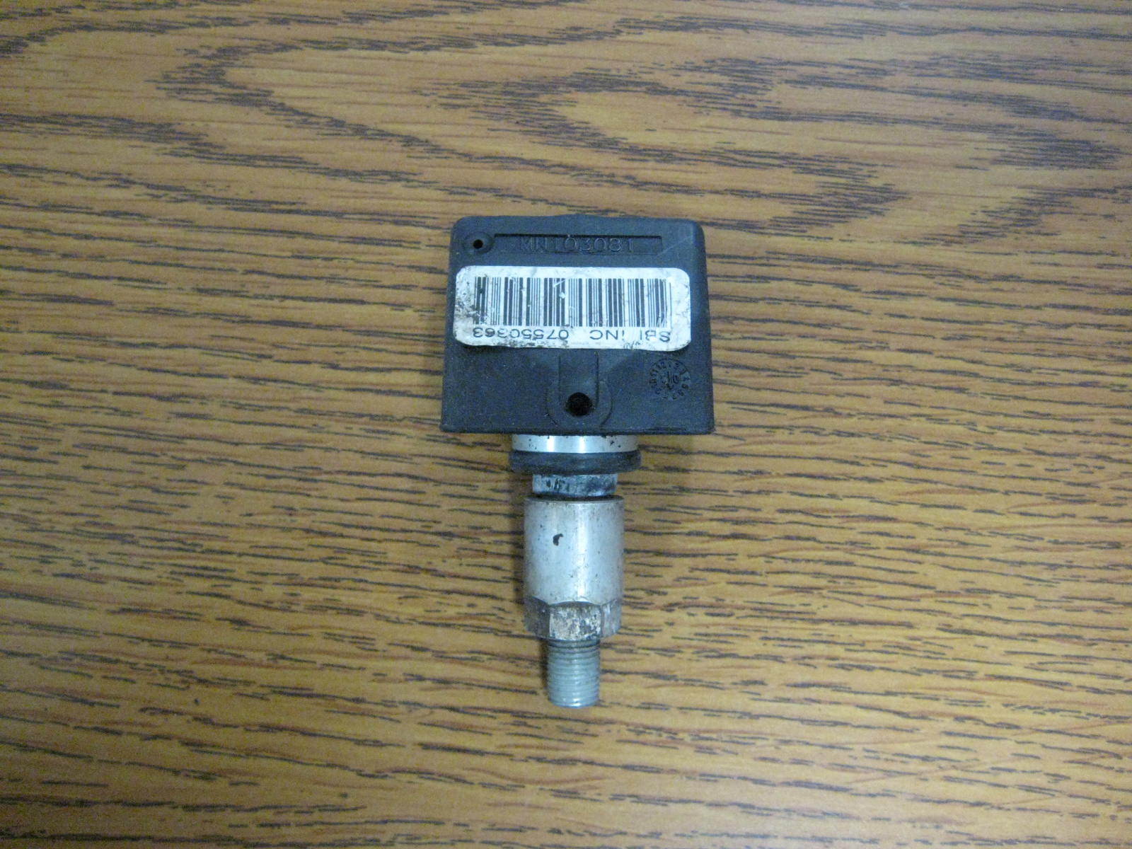

Всем привет. На форуме не нашёл данную тему.
Авто американец, 3,8. В комплектацию входят TPMS система контроля давления в шинах.
Сломался один датчик TPMS. Купил на ебеу запасные б/у. Теперь вопрос: как и через какую прогу самому прошить данные датчики?! У официалов сказали, что надо датчики снимать с колёс, прошивать каждый в отдельности, а тут сами понимаете, снять-поставить колёса, плюс работа - и в итоге баснословная сумма... У не официалов сказали, что ничего снимать не надо, программой специальной определяются датчики все, которые есть и потом их прописываем, делов на 5 или 40 минут, как пойдёт.

Ну так чем всё закончилось? Как их прошивать? Вопрос не праздный, т.к. в оригинальных датчикам померли батарейки (авто - 2006 МОнтеро из штатов).

В итоге я купил новую магнитолу и к ней датчики TPMS. Старые выкинул, новые поставил. Теперь в любой момент на магнитоле можно узнать давление и температуру колёс.
