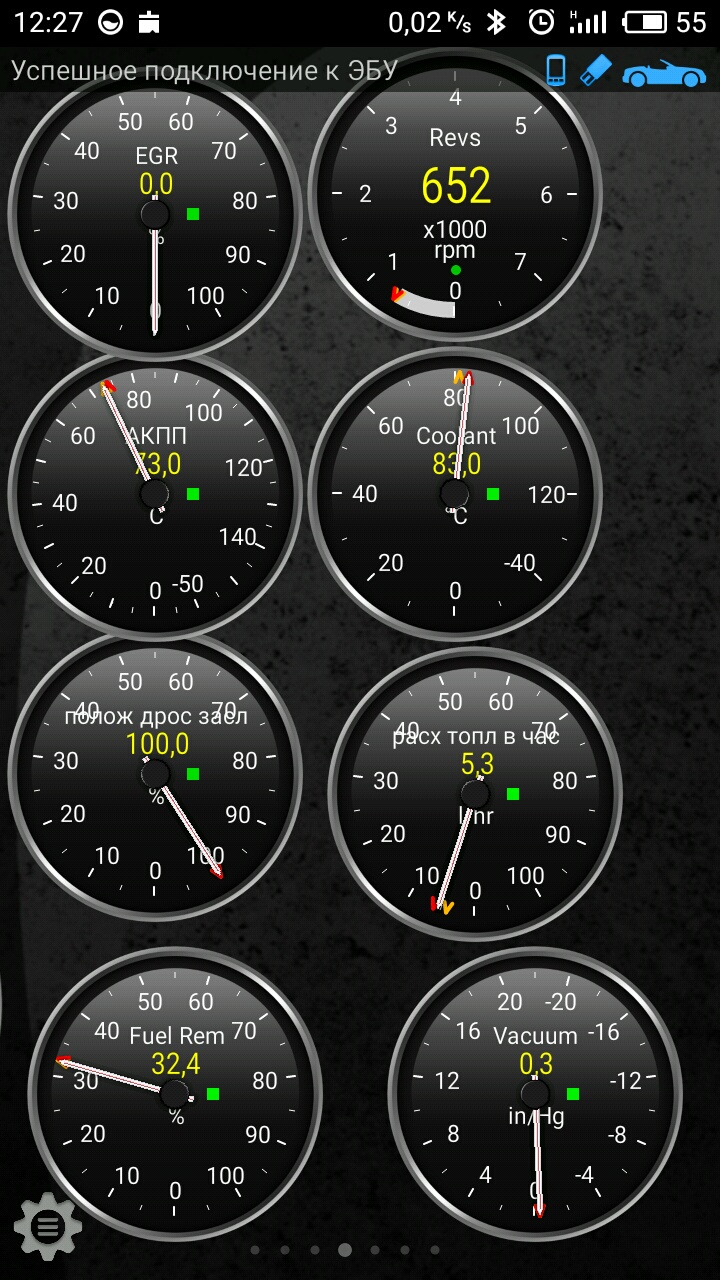

Всем доброго времени!, Сегодня торком решил проверить ошибки и глянуть показания приборов. Ошибок не обнаружено, но посмотрел на указатель расхода топлива немного был шокирован скачущими цифрами в районе 5.3 литра в час, и это на холостых оборотах.
Еще обратил внимание на положение дроссельной заслонки - 100% и ЕГР - 0, по моему таких показателей при нормальной работе двигателя не должно быть...
Камрады хелп что не так - куда смотреть? :*HELP*:

Верить этой штуке нельзя. Если есть сомнения - подключитесь хотя бы лаунчем и посмотрите параметры по мотору. Есть реальные жалобы на расход топлива ?

1. Про измерение расхода торком забудь! И прибор этот удали!
2. Машина может быть прошита если ты её не новой брал, на ходу ЕГР тоже не работает?

Ну и езди не парься. Торк не умеет расход считать на этой машине, а то что ЕГР не работает только плюс.

на месте при не большой перегазовке егр менял показания, на ходу не обращал внимания.
Просто припоминаю по лету торком на холостых где-то литр расход был, вот и подумалось может что выходит из строя), но это чисто сомнения возникли из-за этой проги, по эксплуатации в се гуд!

sash_u писал(а): Еще обратил внимание на положение дроссельной заслонки - 100% и ЕГР - 0, по моему таких показателей при нормальной работе двигателя не должно быть...
Если снаружи была минусовая температура, то все ок: егр при минусовых температурах не открывается.
