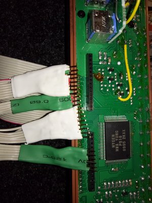

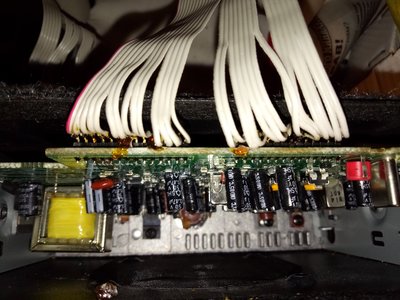

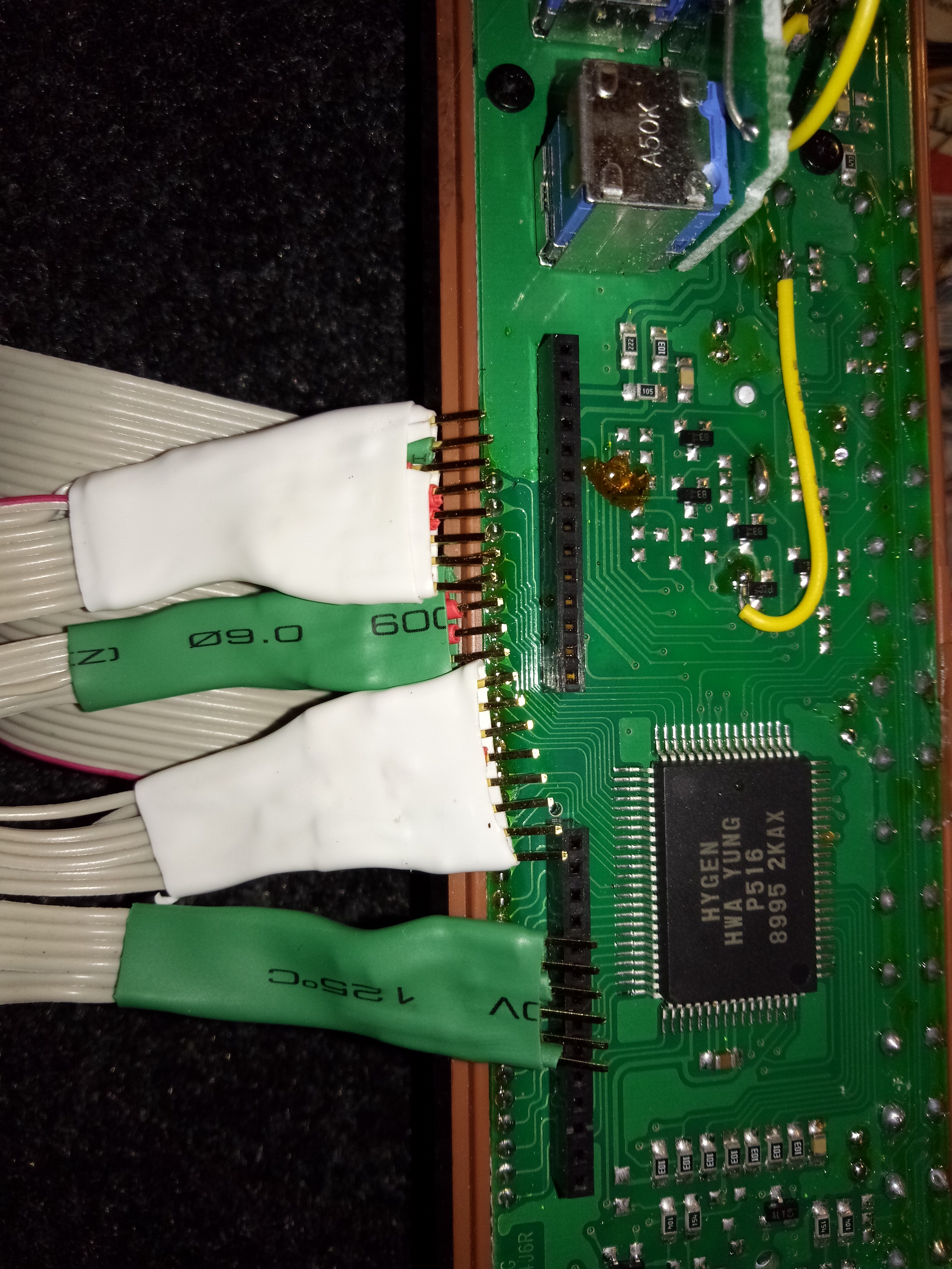

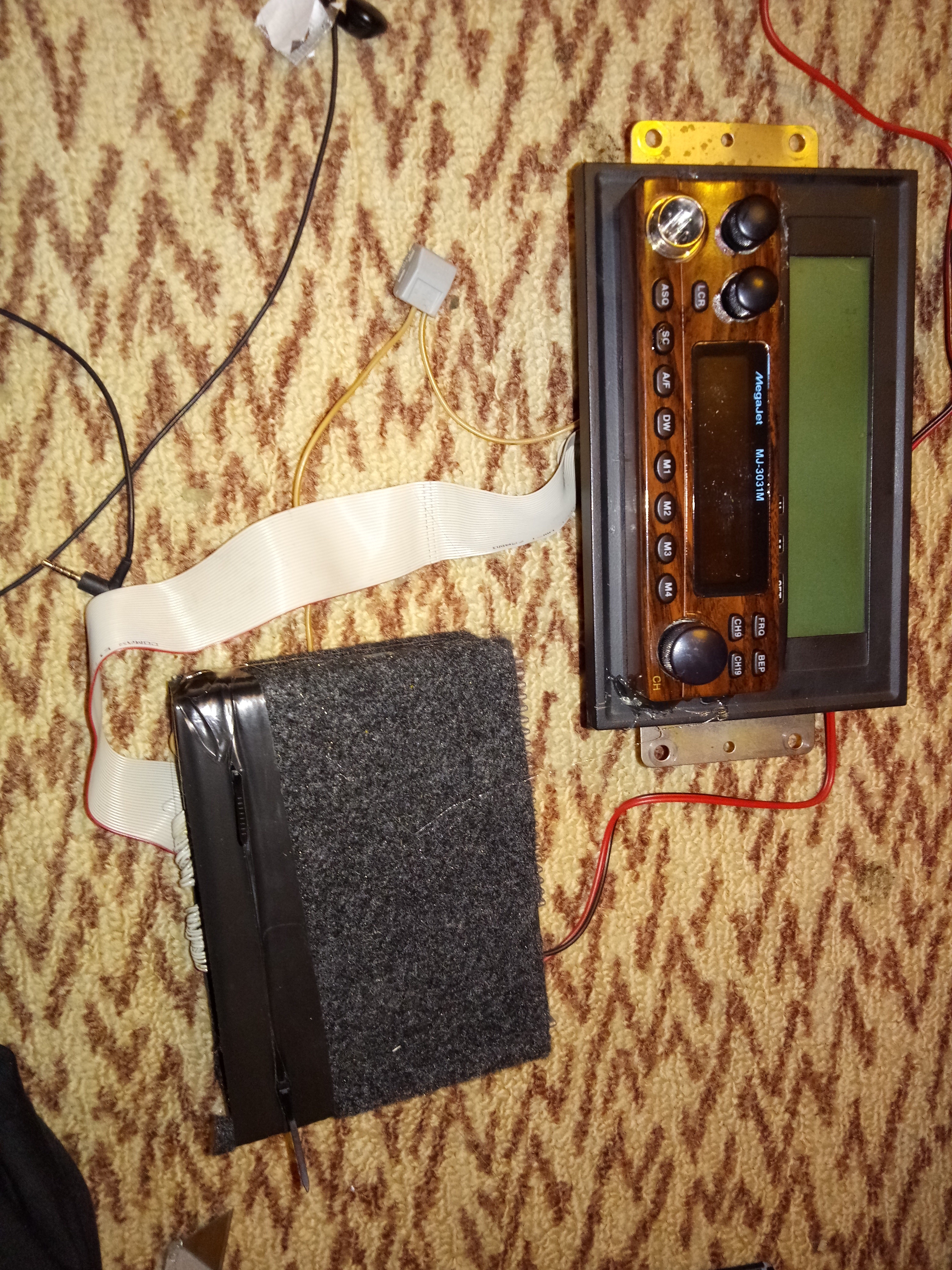

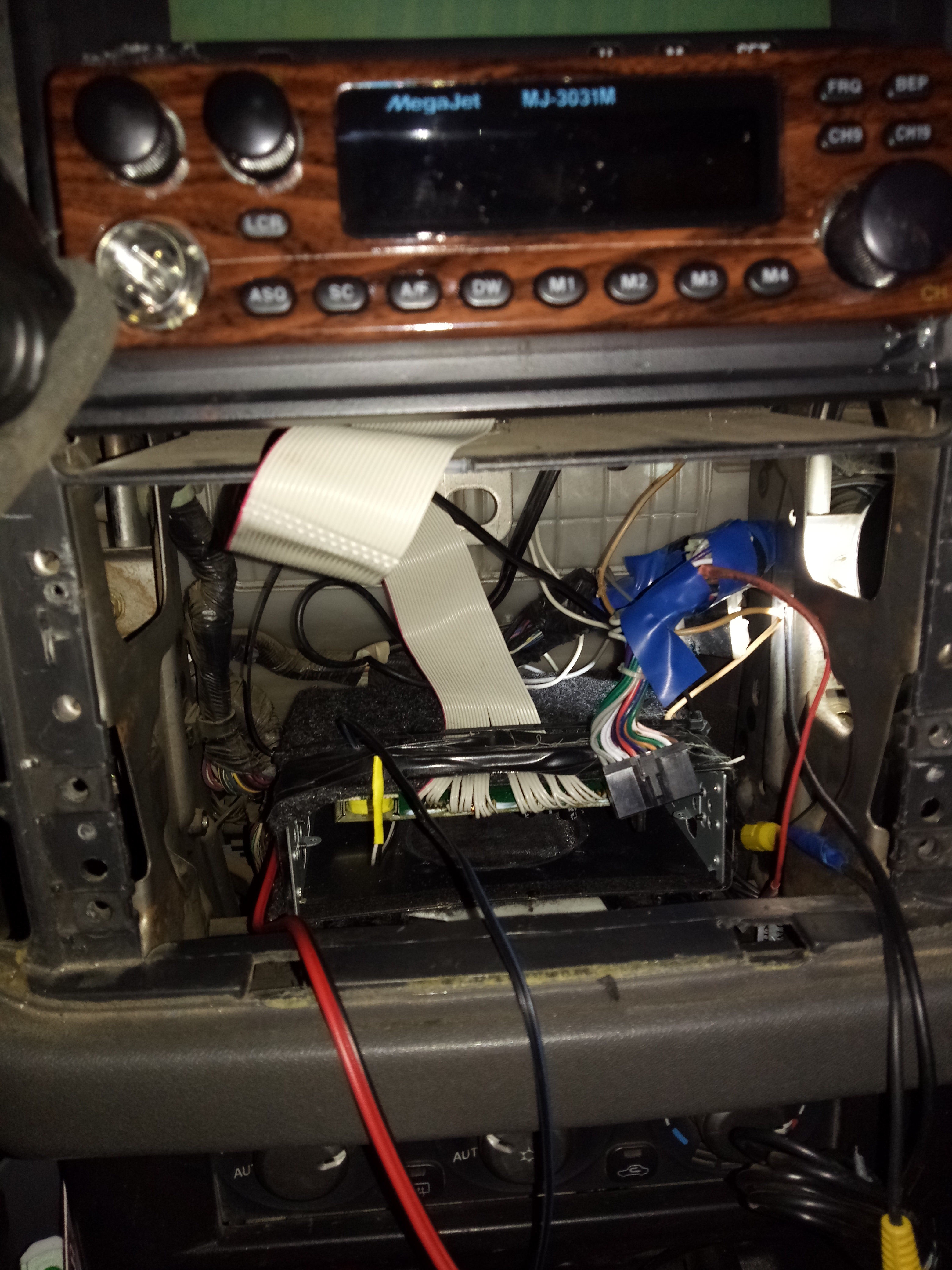

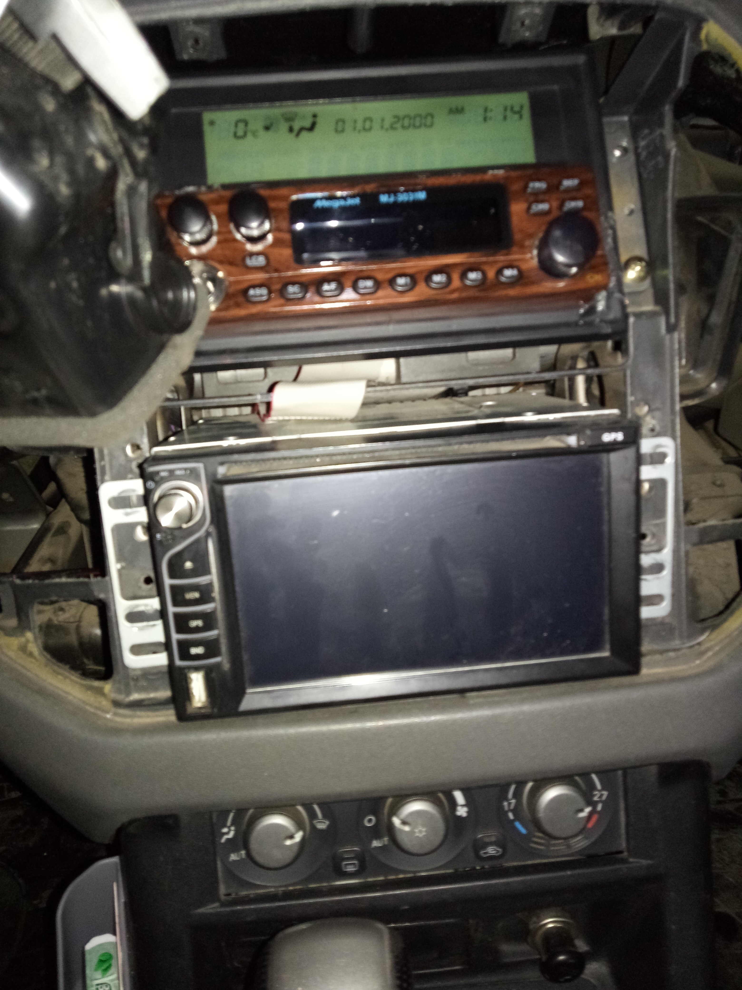

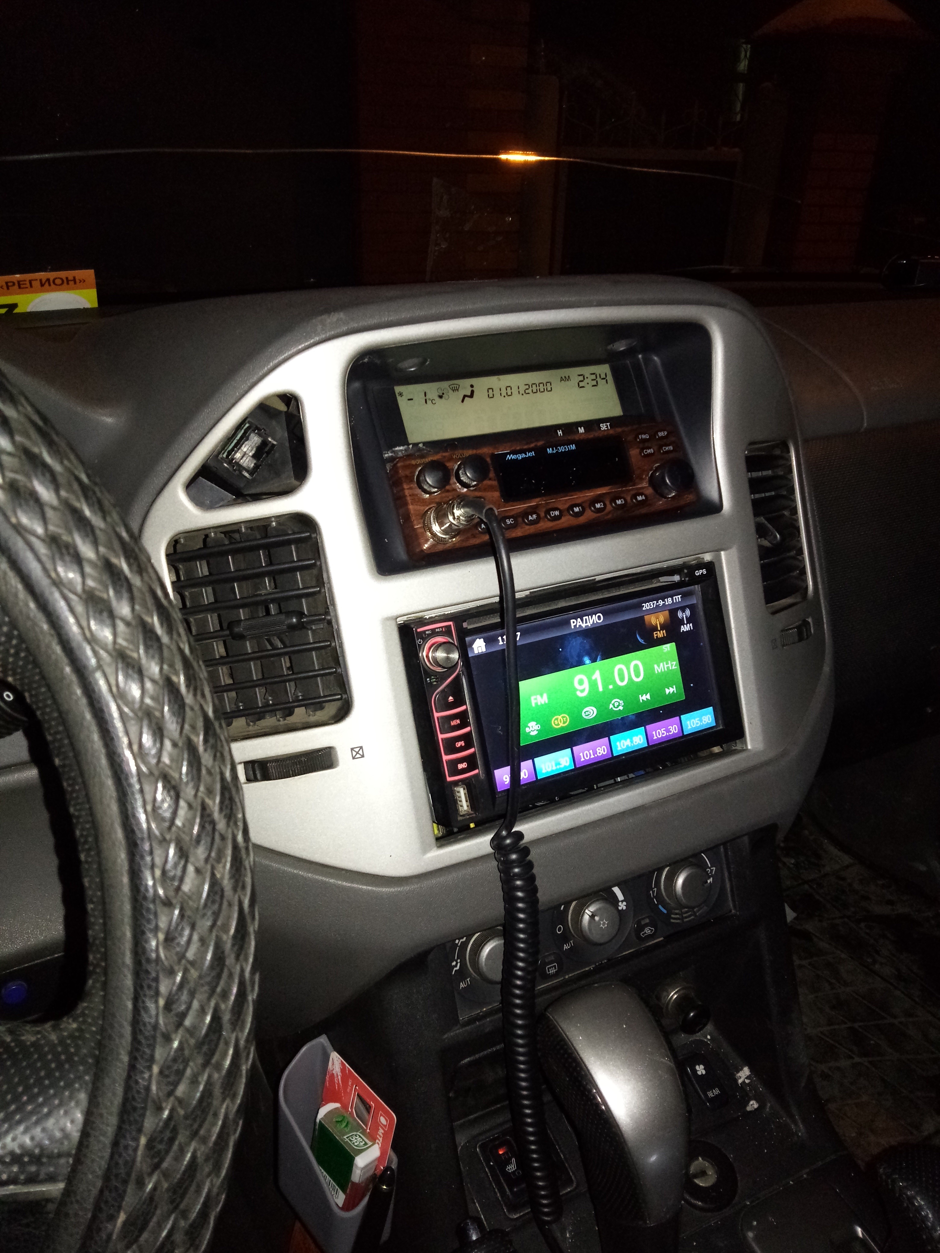

Установил переднюю панель под бортовиком, а основной блок под магнитолой над климат-контролем.

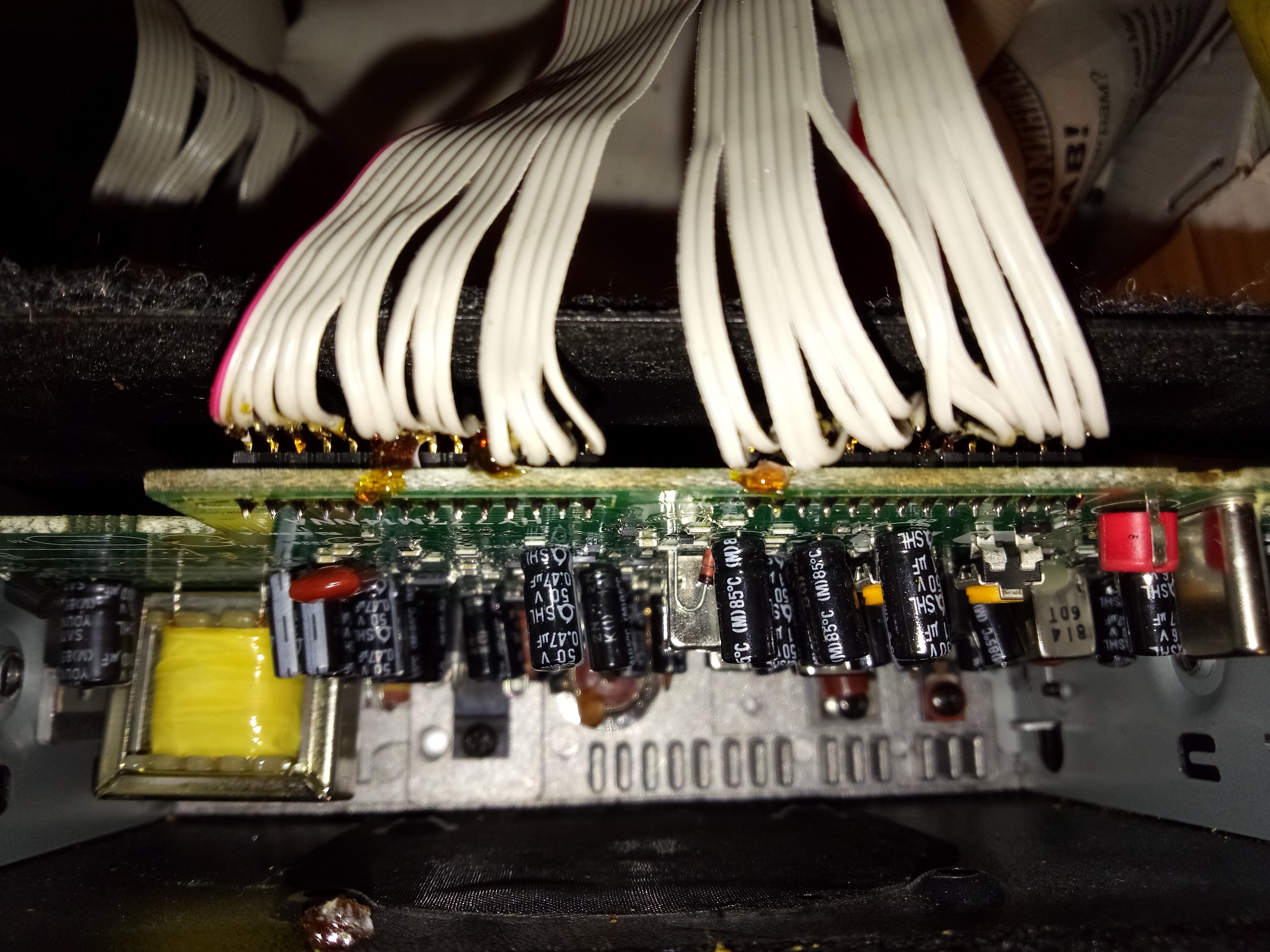

Панель управления соединена с основным блоком шлейфом.

Кстати вариант!
Разделить морду и саму станцию.
Кто паяльник держать умеет тот сделает.
У меня тоже такая станция в мпс1 правда.
