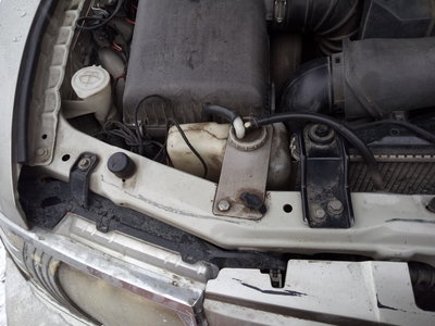

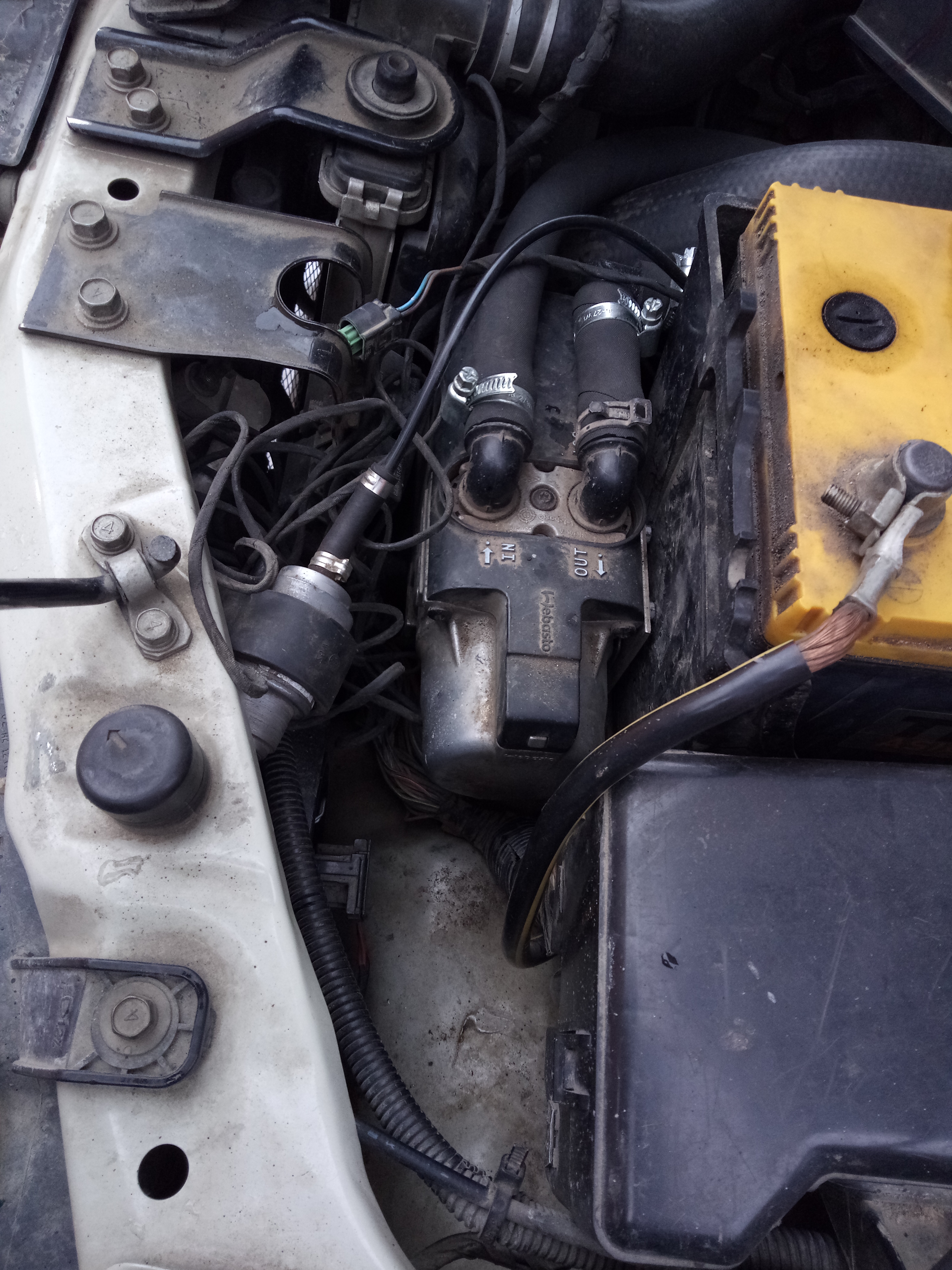

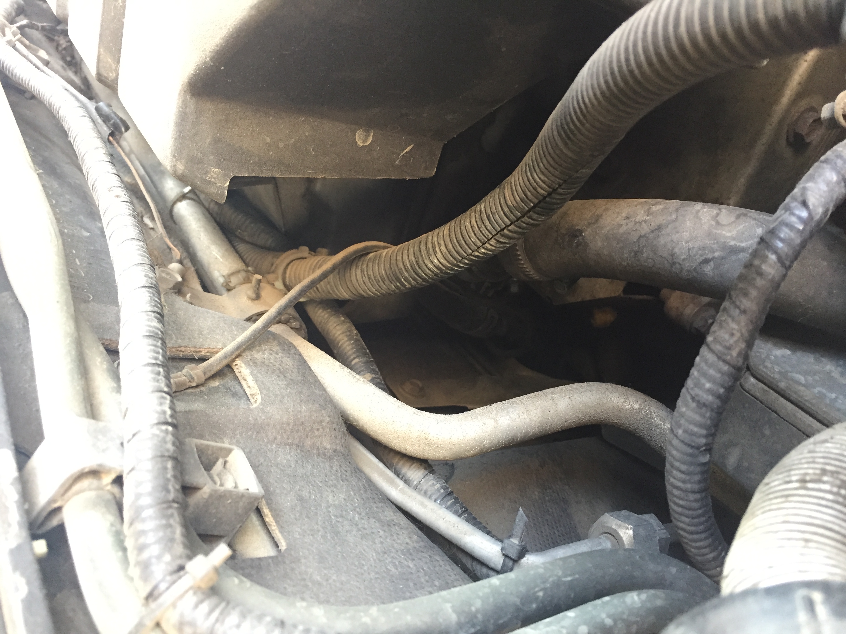

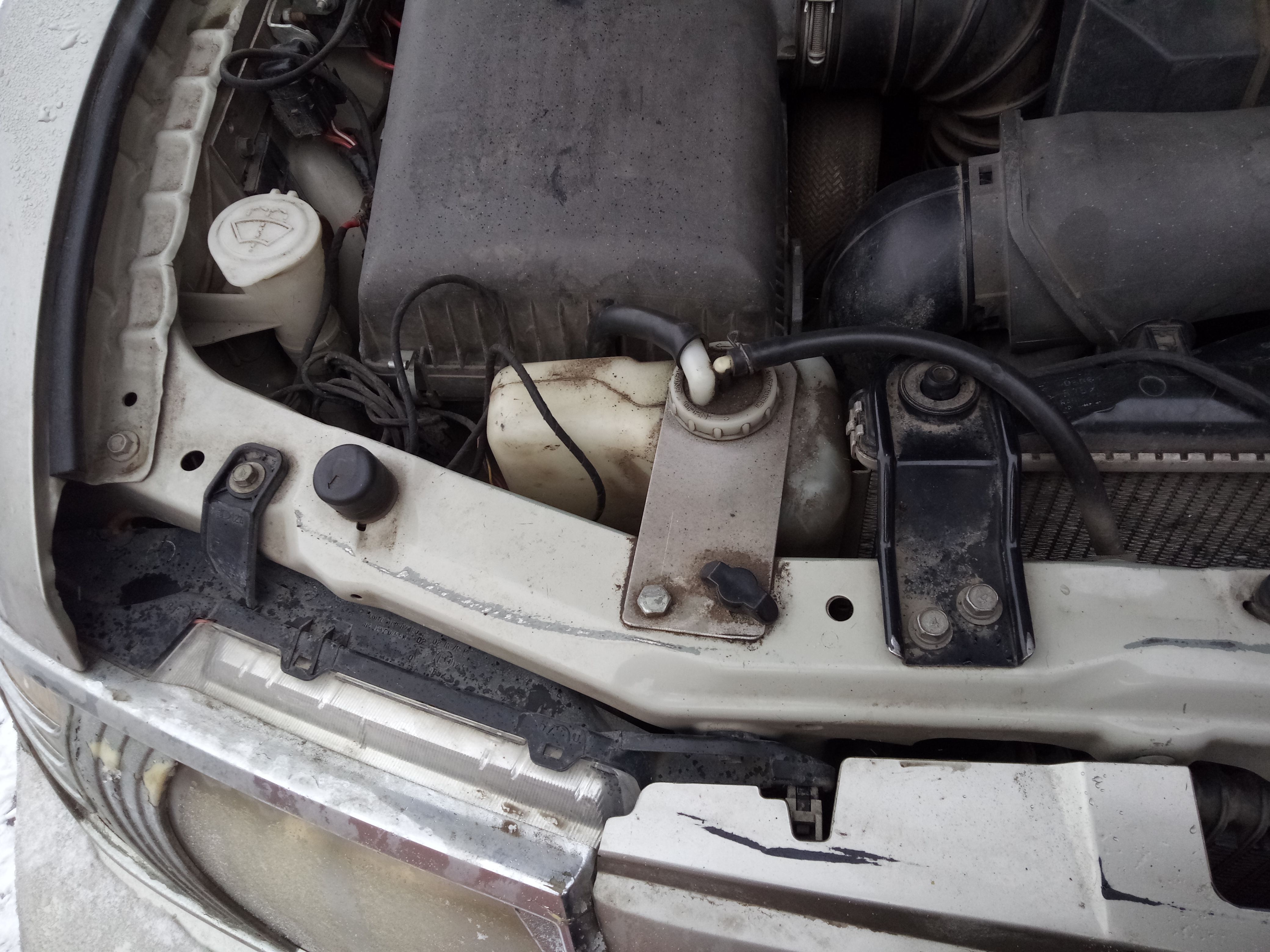

Врезался в верхний патрубок печки, доработал (срезал лишнее) короб под левый аккумулятор ,перенес расширительный бачок на другую сторону.

А зачем так сложно, у вас эва она еще меньше чем простая термо топ С, которая отлично встает у второго акума. Все магистрали короче чем у вас.

не встает,аккумуляторы 2 х95 ,габаритные ,все фото на разбитом тел. остались ,восстановлю -выложу.

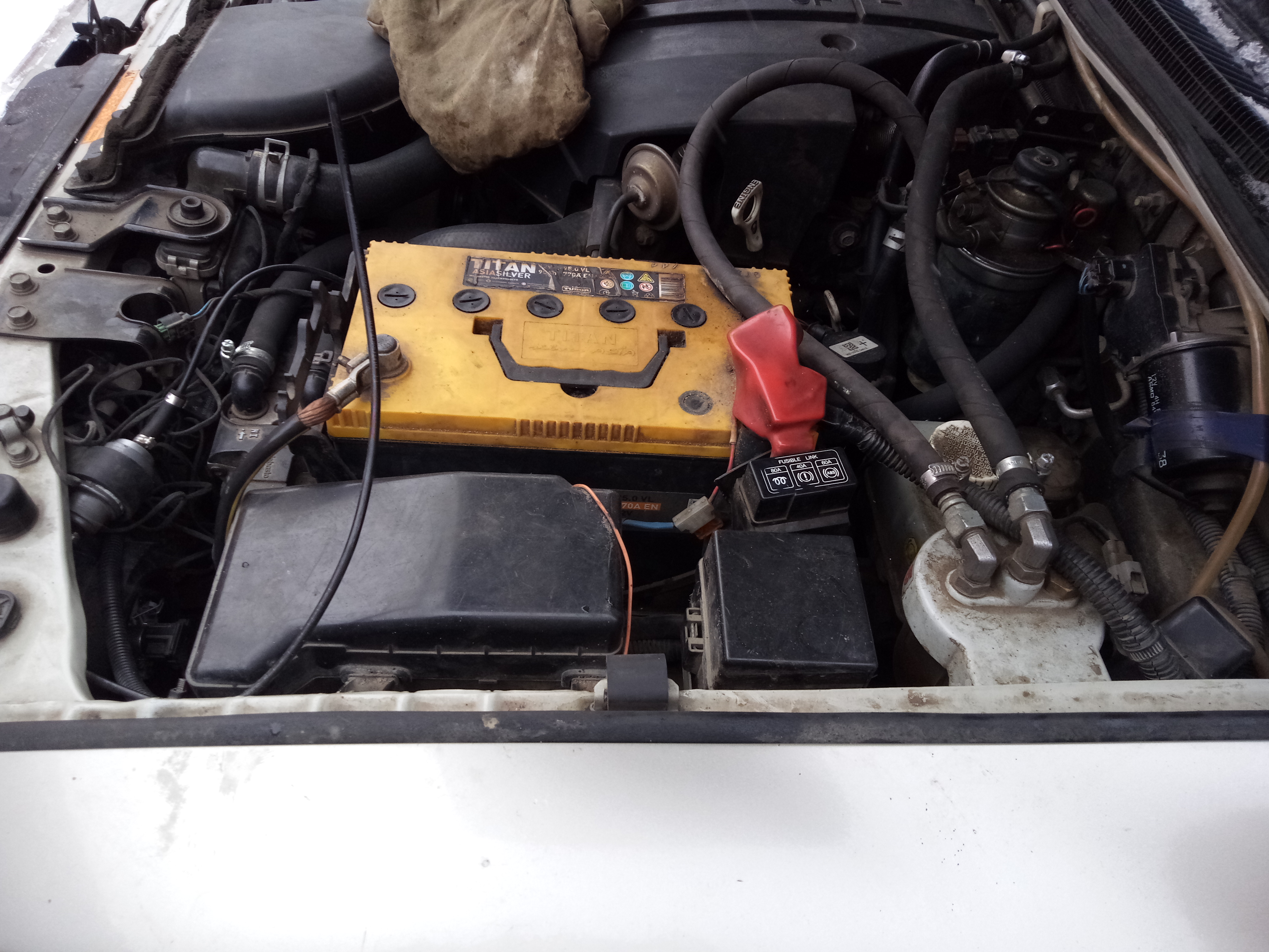

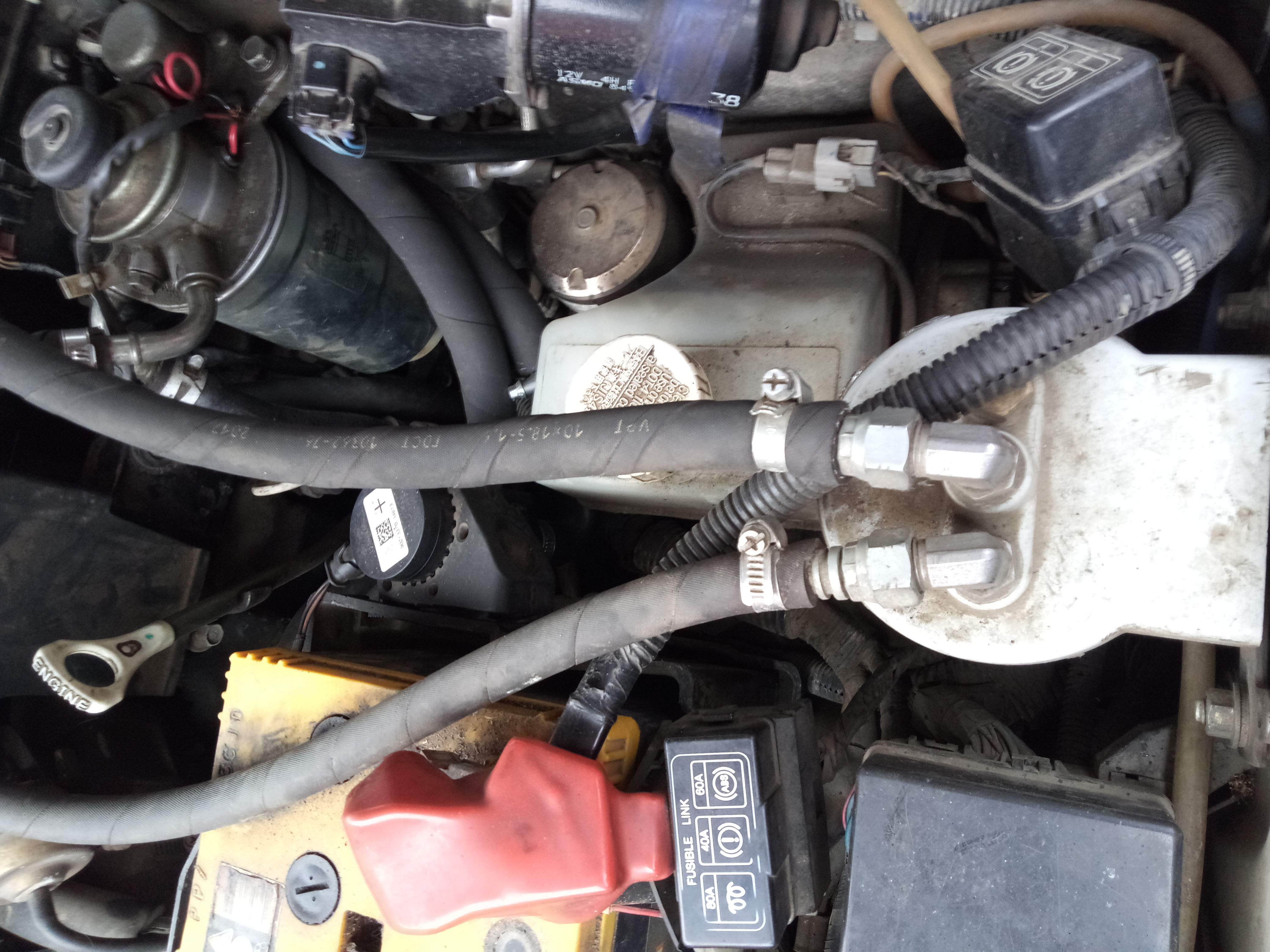

Завтра сфоткаю, правда там закрыто коробом: суть простая, с корпуса термостата идет подача на котел, обратка с котла идет в масленный радиатор, печка соединена штатно

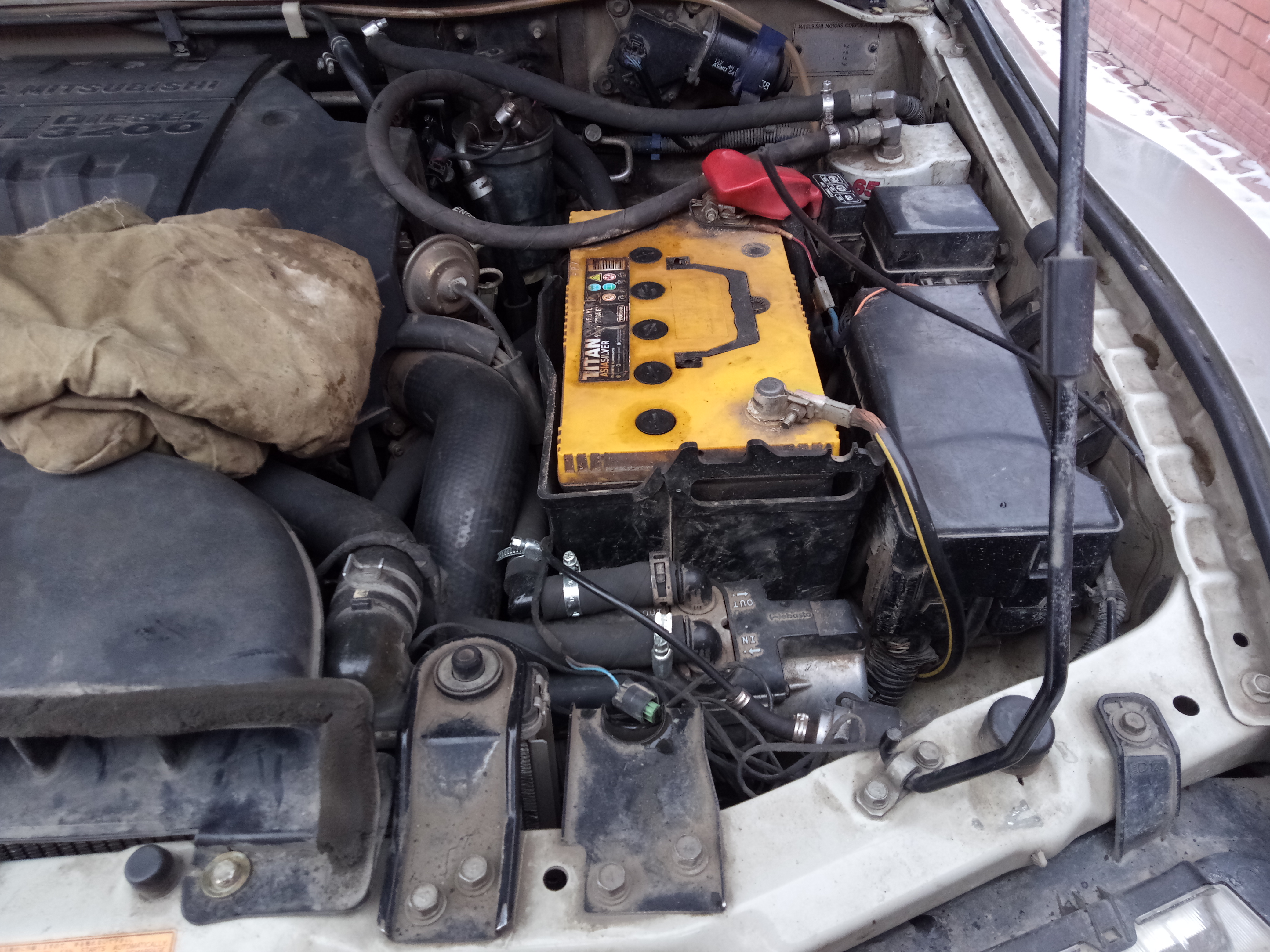

Re: УСТАНОВКА ВЭБАСТО НА ПАДЖЕРИК 3 3.2
Сообщение SmoAG »
Ну как бы пластик мешает общему обзору, но получилось как то так

Сообщение steals2k »
благодарю.
именно то я и ожидал увидеть, кроме месторасположения.

Ну на счет места, выбирал самое короткое растояние по прдключению, что бы тепловые потери были как можно меньше, что бы улучшить прогрев.

И так, нужен совет, так как оказалось что я упорно заблуждался;) в моем понимании было всегда, что горячая ож поступает в радиатор через термостат;(, как показало время это мое заблуждение. Горячая ож идет через верхний патрубок, а вот охлажденная заходит через термостат.
Отсюда и вопрос: вебасто у меня подключена самостоятельно, видимо руки все же не совсем кривые, но голова видимо садовая. Так как подключил подачу ож на вебасто, вместо радиатора егр, от корпуса термостата, а сбыт в масленный радиатор.
Вопрос, как верно? Исходя из логики подача должна быть с масленного радиатора? Или я опять заблуждаюсь?
