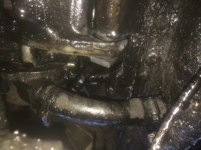

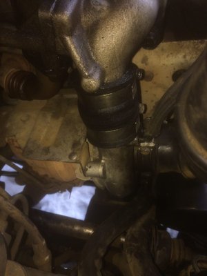

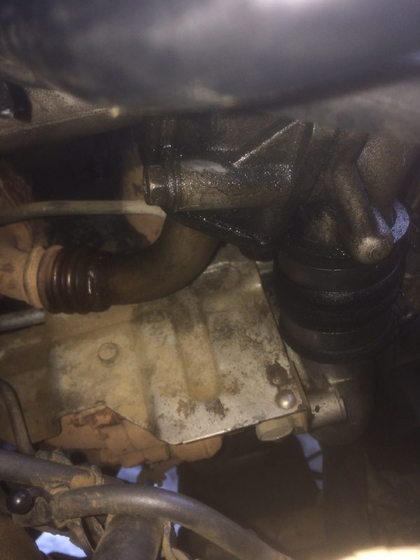

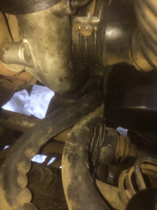

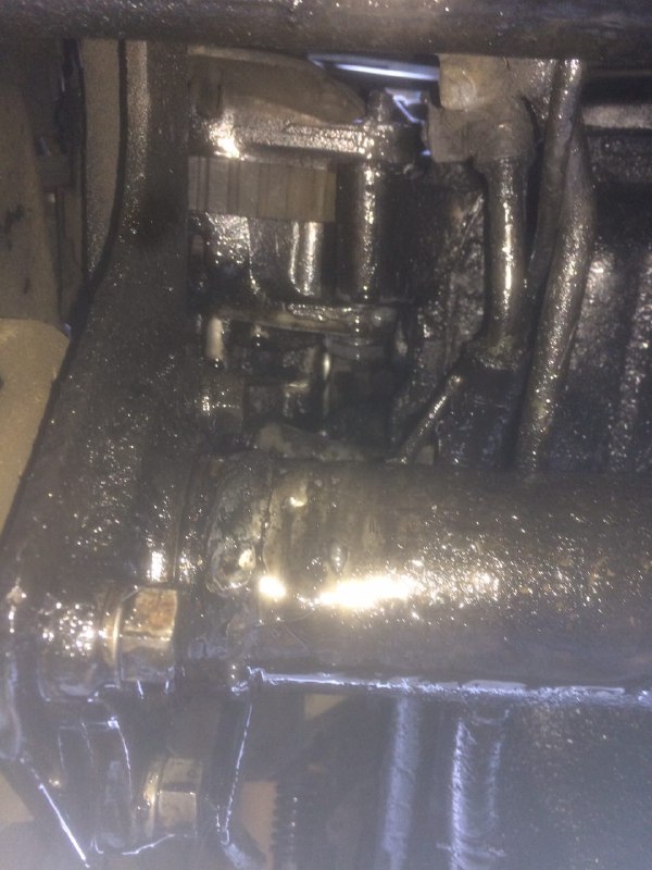

Моя история. Столкнулся с точно такой же проблемой, что было сделано: заменены сальники механизма ГРМ (включая сальники балансировочных валов), заменена помпа с прокладкой и резиновым уплотнителем на трубку в нее входящую, заменена прокладка кронштейна масляного фильтра (сам кронштейн целый), заменен обжимной шланг от кронштейна масляного фильтра к насосу генератора с новыми медными шайбами под болты типа "банджо", при замене картриджа турбины заменена прокладка на сливную трубку турбины, медные шайбы под болты типа "банджо" крепящие маслотрубку на турбину, резиновый патрубок с турбины целый, заменен датчик давления масла (из под старого датчика сочилось в месте где вкручивается болт), протянуты штуцера шлангов высокого давления (на масляный радиатор), масляный фильтр затянут, резиновый патрубок с картера двигателя на насос генератора целый, генератор ставился новый с новым насосом. Под крышками ГРМ все сухо. При замене и ревизии вышеуказанных узлов, все было очищено и обезжирено.
Ничего не помогло, течь как была так и осталась=( Даже не представляю на что там нужно еще обратить внимание, что еще могли упустить? И все это на правой стороне. Отмечу, механизм ГУРа "от и до" сухой. Течет именно моторное масло.

Да течь устранил, дело было было в прокладке вакумного насоса и болтах шланга высокого давления , сейчас все сухо =)MaximRA писал(а):Здравствуйте, удалось устранить течь?
