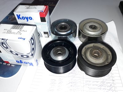

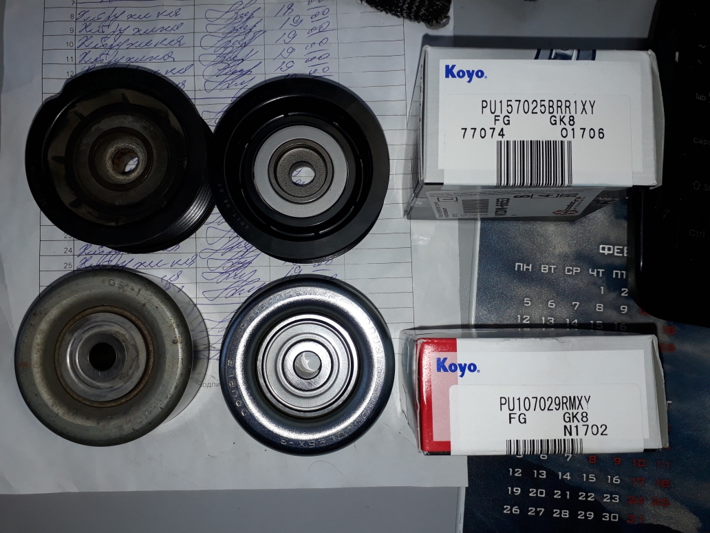

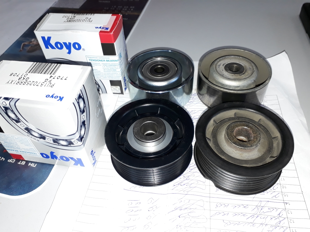

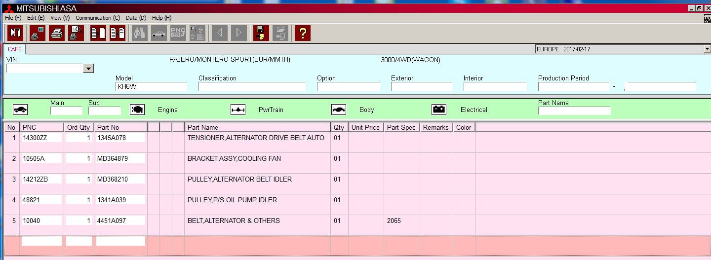

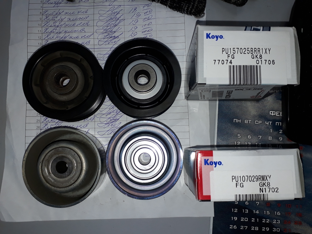

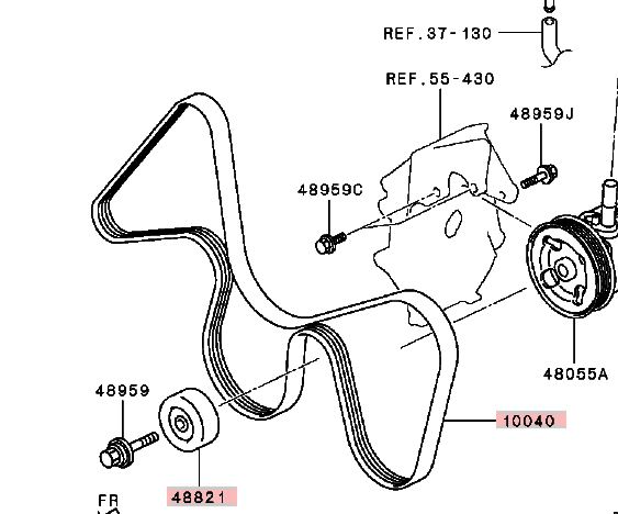

Добрый день, может кому окажется полезным. Подобрал аналоги, не все кроссируются напрямую от оригинала. Чтобы сэкономить ваше время.
Все установлено на свой автомобиль.
В этот раз натяжитель 1345A078 не менял, Весной менял подшипник на ролике, вроде бы 6203DDU NSK ставил. не точно!!!

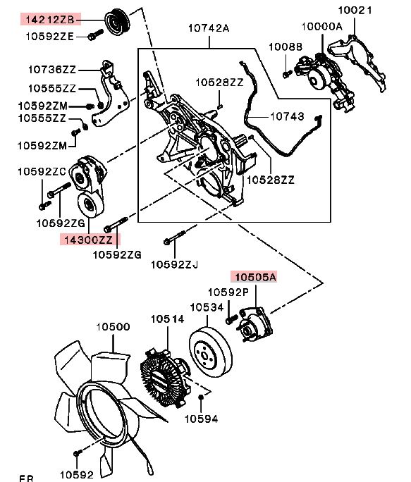

По поводу опоры MD364879 всё подробно описано тут: http://www.pajero4x4.ru/bbs/phpBB2/view ... =2&t=66768
Родной размер ремня 7pk2065 Mitsuboshi но его редко кто находит, можно поставить чуть короче 7pk2063, 7pk2061, 7pk2060.
Осталось найти очень качественную вискомуфту!!!
P.S. Пробег на родных 191 000 км. включая ремень...

А кто вам сказал, что KOYO это не оригинал? Разница в цене 2 раза.
Я же не рекомендовал SAT, Febest...

Коя гуд.
NTN может повывать. Я все на 160 поставил оригинал - еще 150 отходит.
Сделал вывод что обводного ремня хватает максимум на 100. Потом только оригинал.
Пробег 200.
В вискомуфту надо лезть?
