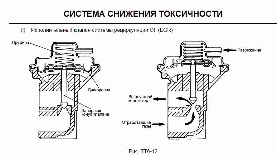

Смысл этого ЕГР в том, чтоб часть впускаемого воздуха заменить на смесь газов без кислорода. В правильном выхлопе кислорода как раз и нет. Тогда мозги, руководствуясь данными лямбды уменьшают подачу бензина. Если же через клапан ЕГР подавать чистый воздух, да еще в обход заслонки и каналов холостого хода - не понятно, что будет...

А ЕГР луччше кастрировать. Можно тупо отключить эту всю лабуду от впускного коллектора, отдёрнув шланг от электроклапана и заткнуть гвоздём.
Тогда вакуум перестанет в ЕГР подаваться, и он будет всегда закрытым.
