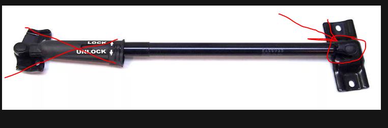

Мне кажется вы даже не вникли в суть вопроса. У меня сломался не СТОПОР, а втулка крепление к шарику на двери !
вот показываю примерно на фото о чем я спрашиваю. Только та втулка что сломалась тут не видна она с другой стороны внутри в как бы чаше крепления.
