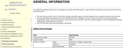

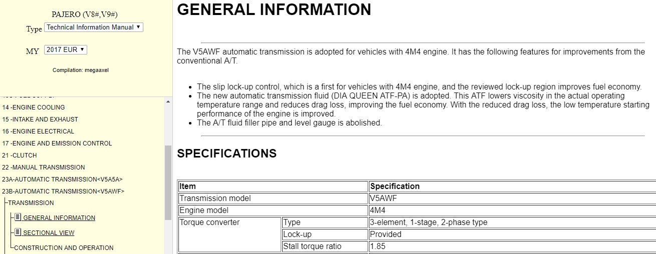

Re: TO 90000. Меняется ли масло в АКПП? Дизель 3.2, 2011, 20
Как я понял, вообще никогда! Они сказали масло в АКПП для данной модели не меняется!
Поэтому и решил обратиться на форум.
Ещё вот здесь "http://mmc-manuals.ru/manuals/pajero_iv ... dex_M2.htm" вычитал: The A/T fluid filler pipe and level gauge is abolished.
Заливное отверстие и уровень замера отсутствует.
Может быть действительно не меняется, раз отсутствует заливное отверстие и уровень замера?
Abolished - отмененный.

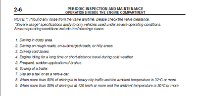

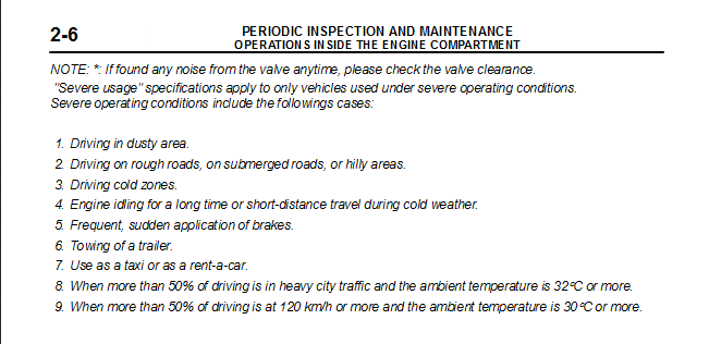

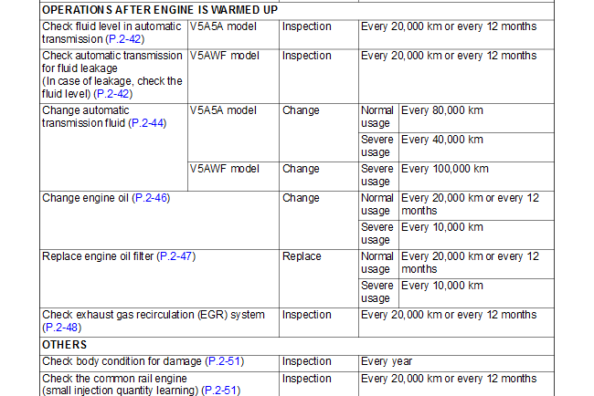

Aleksei14 писал(а):Как я понял, вообще никогда! Они сказали масло в АКПП для данной модели не меняется!..
Картинки взяты там же, отверстия и пр. не при чём
Благодарю за предоставленные скрины. Не могли бы поделиться ссылкой на Periodic inspection and maintenance.
С данными утверждениями сложно поспорить. Чем же тогда руководствовались ОД в Польше, давая такой ответ? Ещё и тщательно проверив машину по VIN.
http://mmc-manuals.ru/manuals/pajero_iv ... 03_ENG.pdf
ХЗ, чем они руководствовались

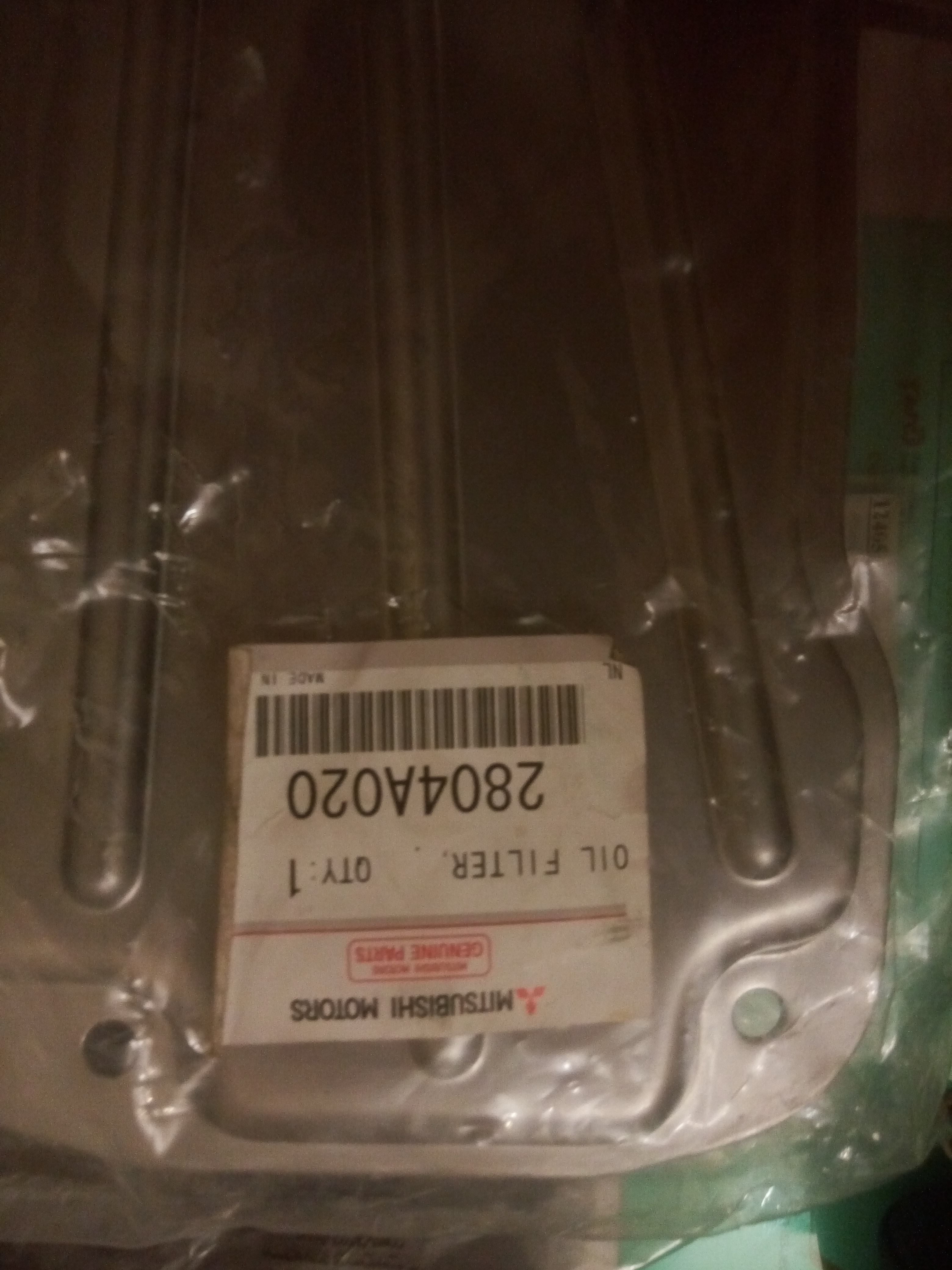

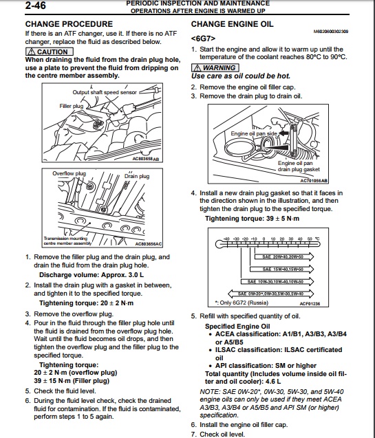

Добрый день!
Подскажите пожалуйста по процедуре замены масла в АКПП.
Инструкция рекомендует замену масла только сливом доливом. А ОД требует снять целиком поддон, а также заменить фильтр в АКПП.
Благодарю за совет, если кто сталкивался.
Тип АКПП - V5AWF. Без щупа замера.
Ес-но снять поддон и поменять фильтр. ОД в данном случае прав.

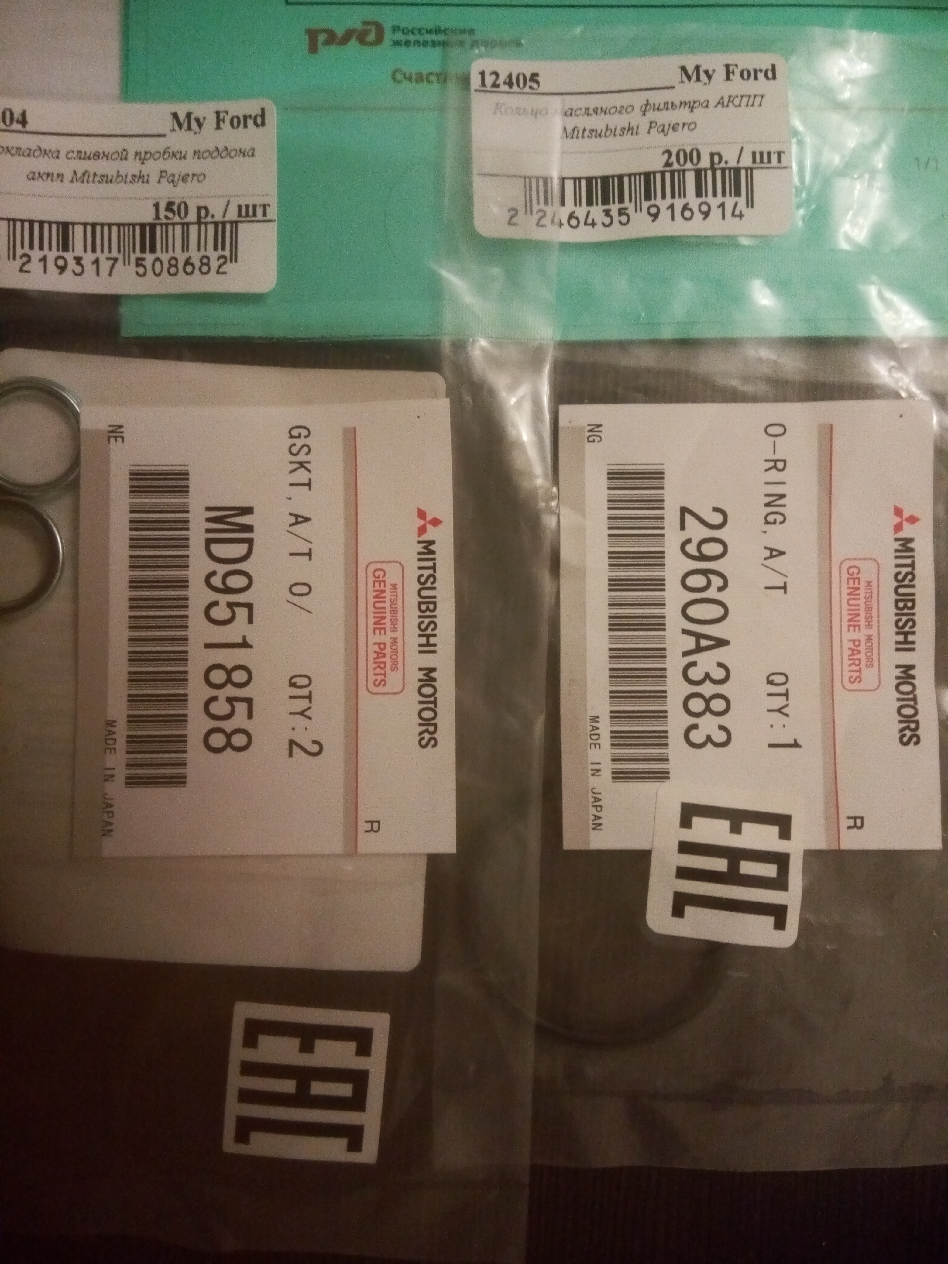

- Поблагодарили: 24 раза

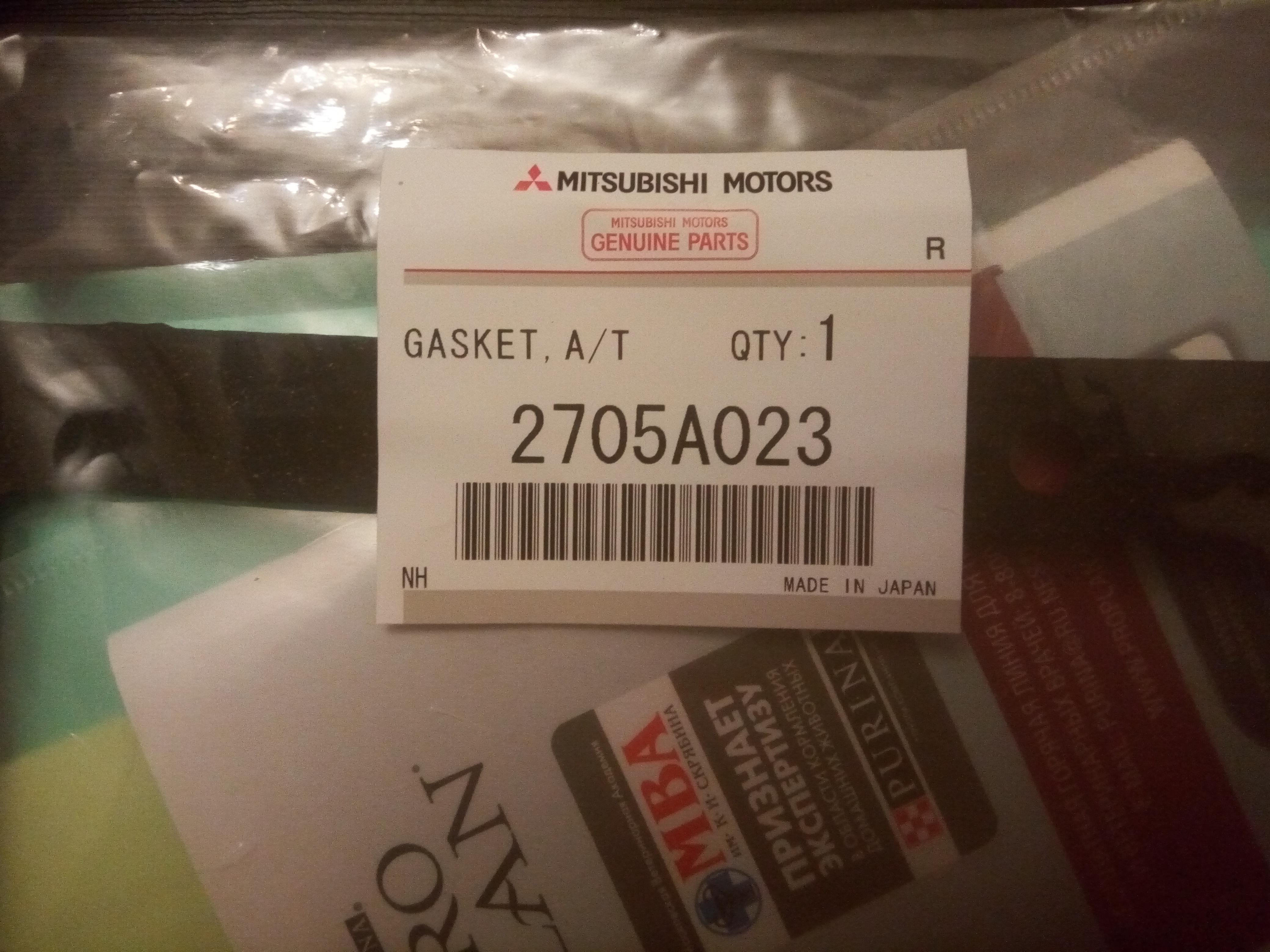

Фильтр можно и промыть, он просто железный, ещё надо кольцо резиновое для фильтра купить, прокладку поддона и уплотнительные шайбы под сливные и заливные болты
Это точно для всех паджероводов-четвёрочников? Или кому то нужна не прокладка, а герметик, ибо прокладки то и нет?Yurza писал(а):...прокладку поддона..
Может призабыл, может туплю... Уточни, пжсYurza писал(а):... и уплотнительные шайбы под ....заливные болты

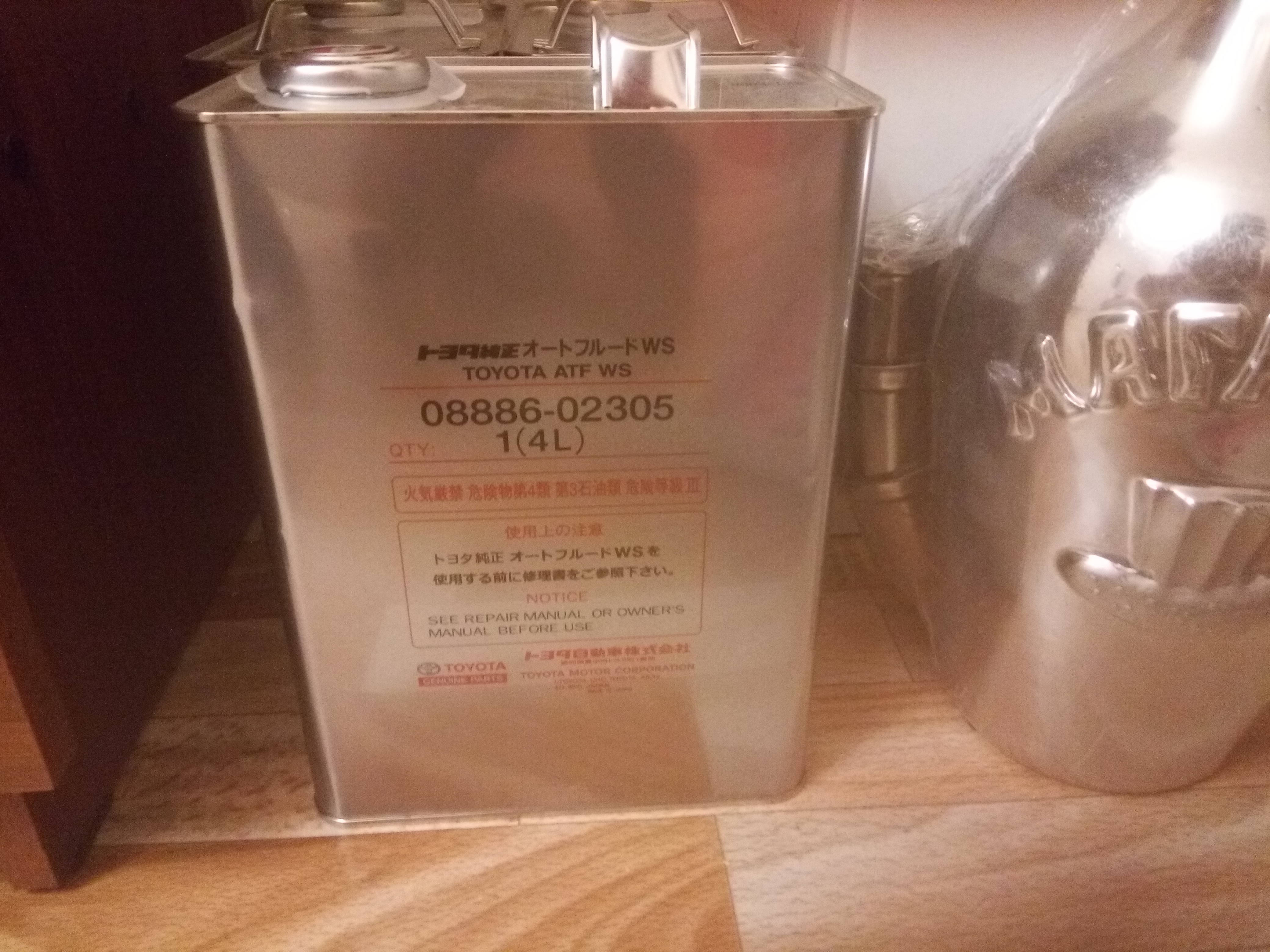

я что-то упустил - тойотовское WS годится? типа - айсин?
очень злой бывший ОД
диагностика и чип Mitsubishi
- Свят
- Сообщения: 6581
- Двигатель:: дизель
- Откуда: Калининград
- Откуда: Мурманск
- Благодарил (а): 438 раз
- Поблагодарили: 1135 раз
ИИИгорьLukich111 писал(а):я что-то упустил - тойотовское WS годится? типа - айсин?
Дэк кпп именно та)) позаимствовали))
На коробку с щупом прокладка не нужна, там герметик, а вот на нашу коробку без щупа идёт прокладкаLebed писал(а):Это точно для всех паджероводов-четвёрочников? Или кому то нужна не прокладка, а герметик, ибо прокладки то и нет?Yurza писал(а):...прокладку поддона..Может призабыл, может туплю... Уточни, пжсYurza писал(а):... и уплотнительные шайбы под ....заливные болты
Шайбы офицалы включают в перечень запасных частей при замене масла в коробке всегда, но можно и не менять если они в хорошем состоянии

Извиняюсь за дотошность, а почему тогда в этом мануале """"http://mmc-manuals.ru/manuals/pajero_iv ... 03_ENG.pdf""", совершенно другая процедура по замене масла (стр 2-46)? Их что несколько видов процедур???
Всех благодарю за ответы.
