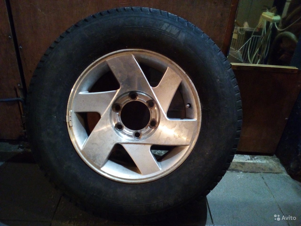

нашел на сайте диски в продаже, хозяин не знает какой там вылет
говорит стояли на спорте
подскажите, это штатные диски с Паджеро Спорт 1 или нет?
если да, то какой там вылет?
спасибо

меня смутило что тут http://pajero4x4.ru/bbs/phpBB2/viewtopi ... 6&t=165718 продавались диски со спорта, но они немного другие
вылет по идее дб +10 наверное

это штатное литье с спорта, вылет тоже не помню, но с такими полфорума катает
valdis82 писал(а): но они немного другие
на фото одиннаковые диски
на американцах было два вида литья 16го, чуть отличаются внешне, как фреза и звездочка
у меня как раз эти два вида - одни лето другие зима

посмотри на цо, у первого в районе разболтовки видна какая-то фаска что-ли, на тех что с форума такого нет
какой у них вылет?

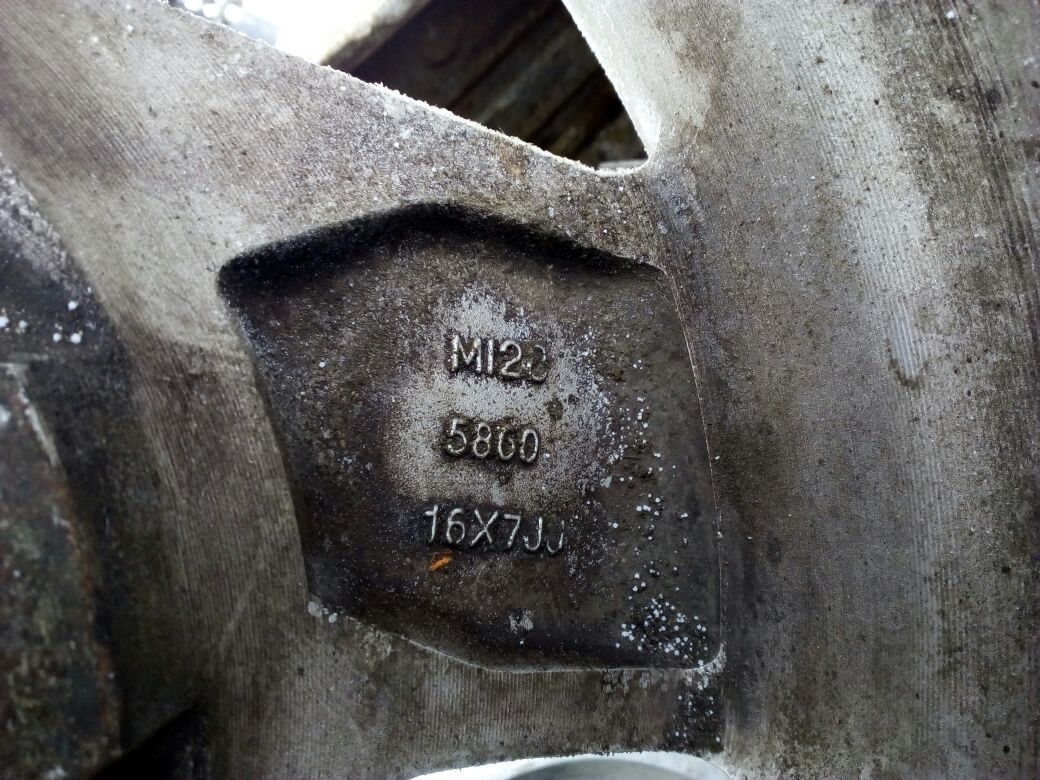

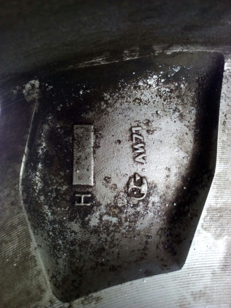

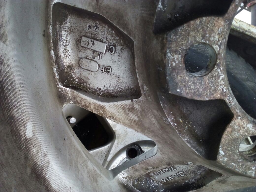

литье может несколько отличатся от рынка сбыта и года выпуска, есть сомнениия-попроси продавана фото изнутри, там все параметры и логотип.

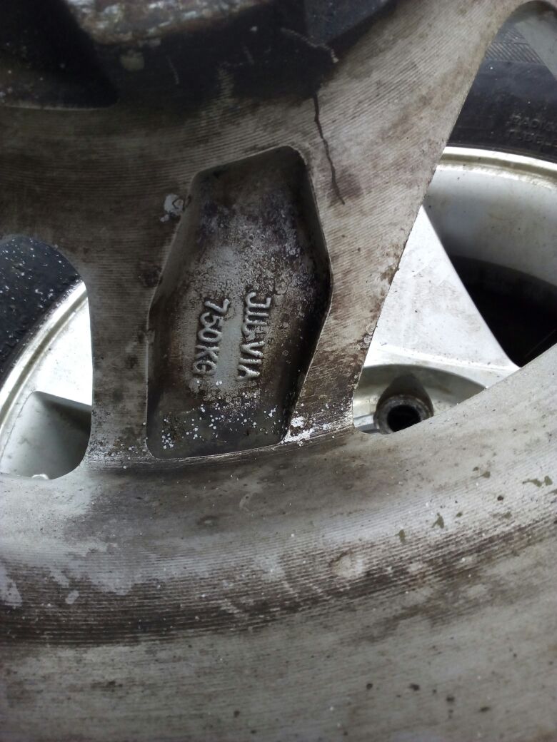

и все равно не понятно какой вылет
там где ЕТ пусто, чуть выше 01?

Это НЕоригинал, это Replica MI28, китайская копия оригинала. Вылет 10, они по всей геометрии соответствуют оригиналу. Но сплав у них какашечный.
