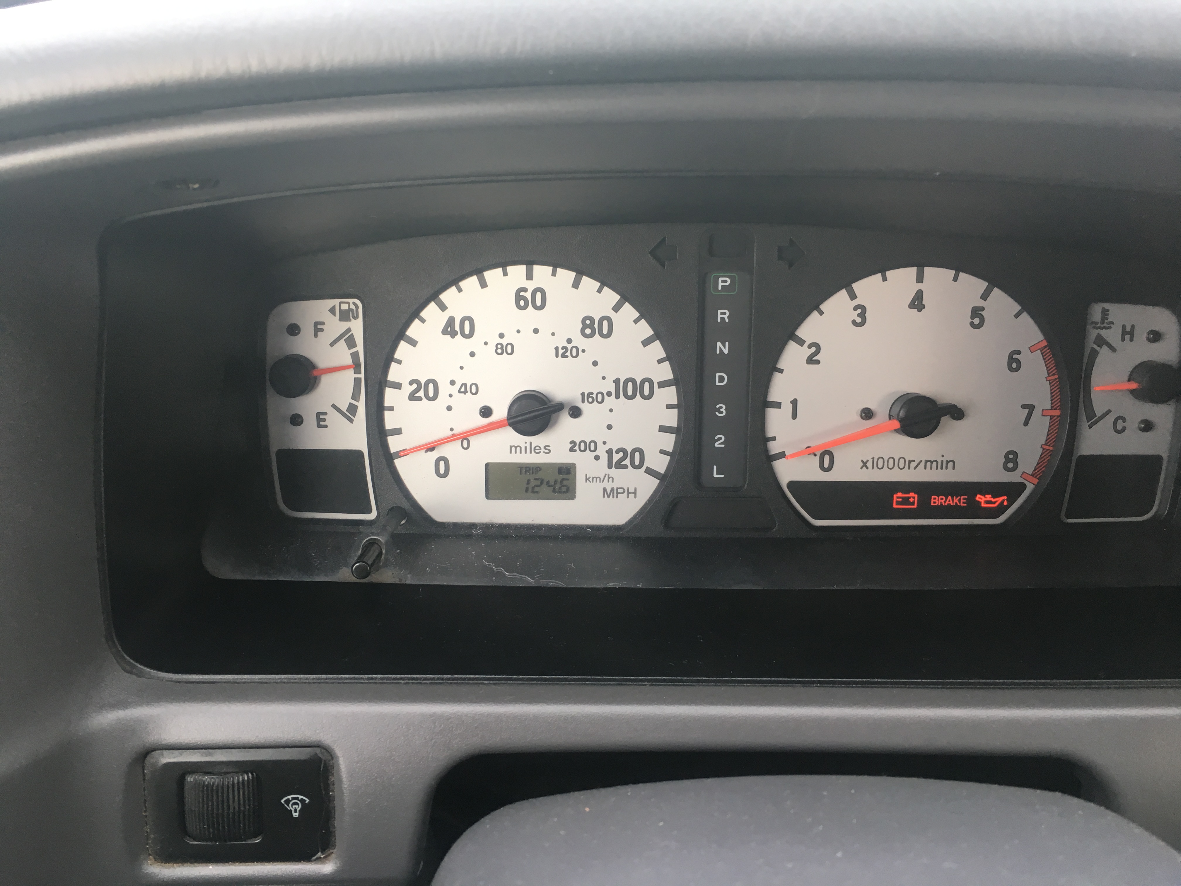

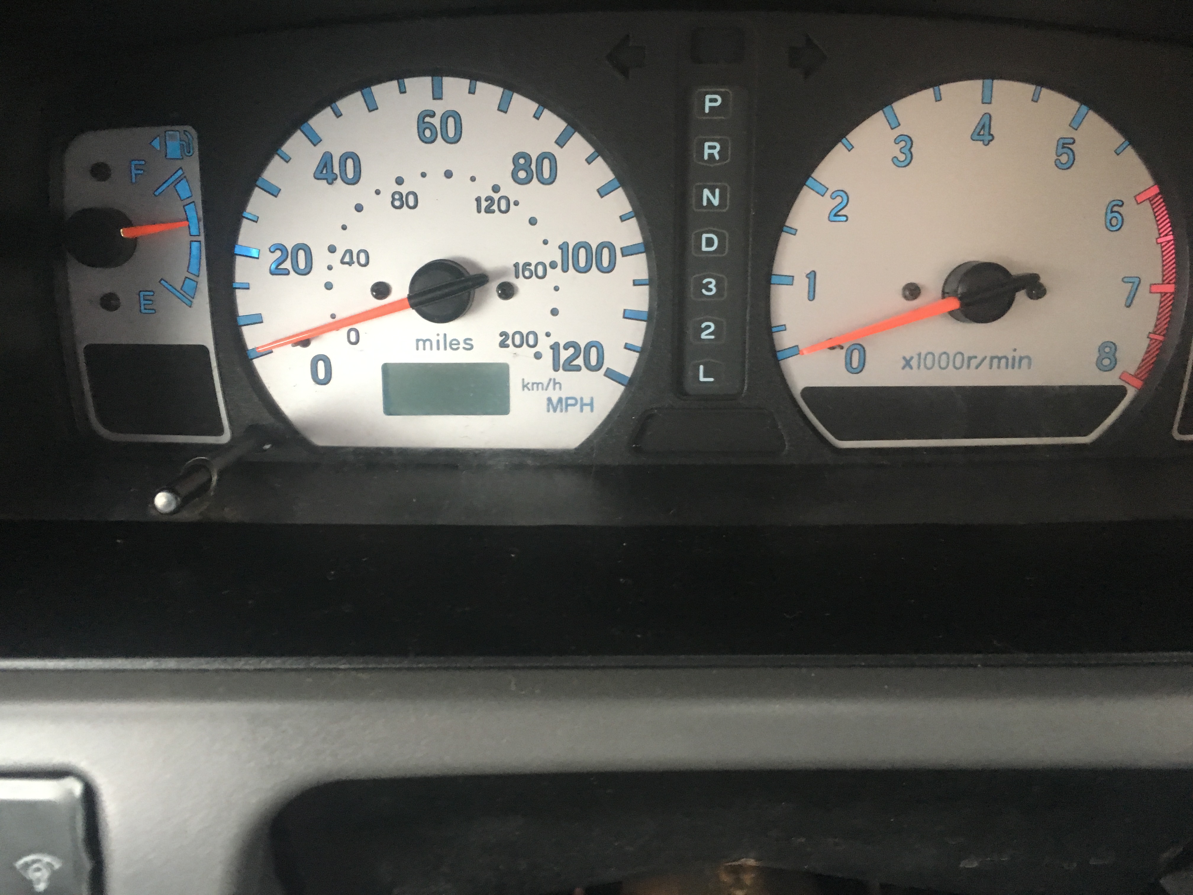

[*]Произвёл сегодня замену ламп в приборке на светодиоды.Первое фото подсветка включена день. Второе фото через 15 мин. :*YAHOO*:светодиодные лампы белые.

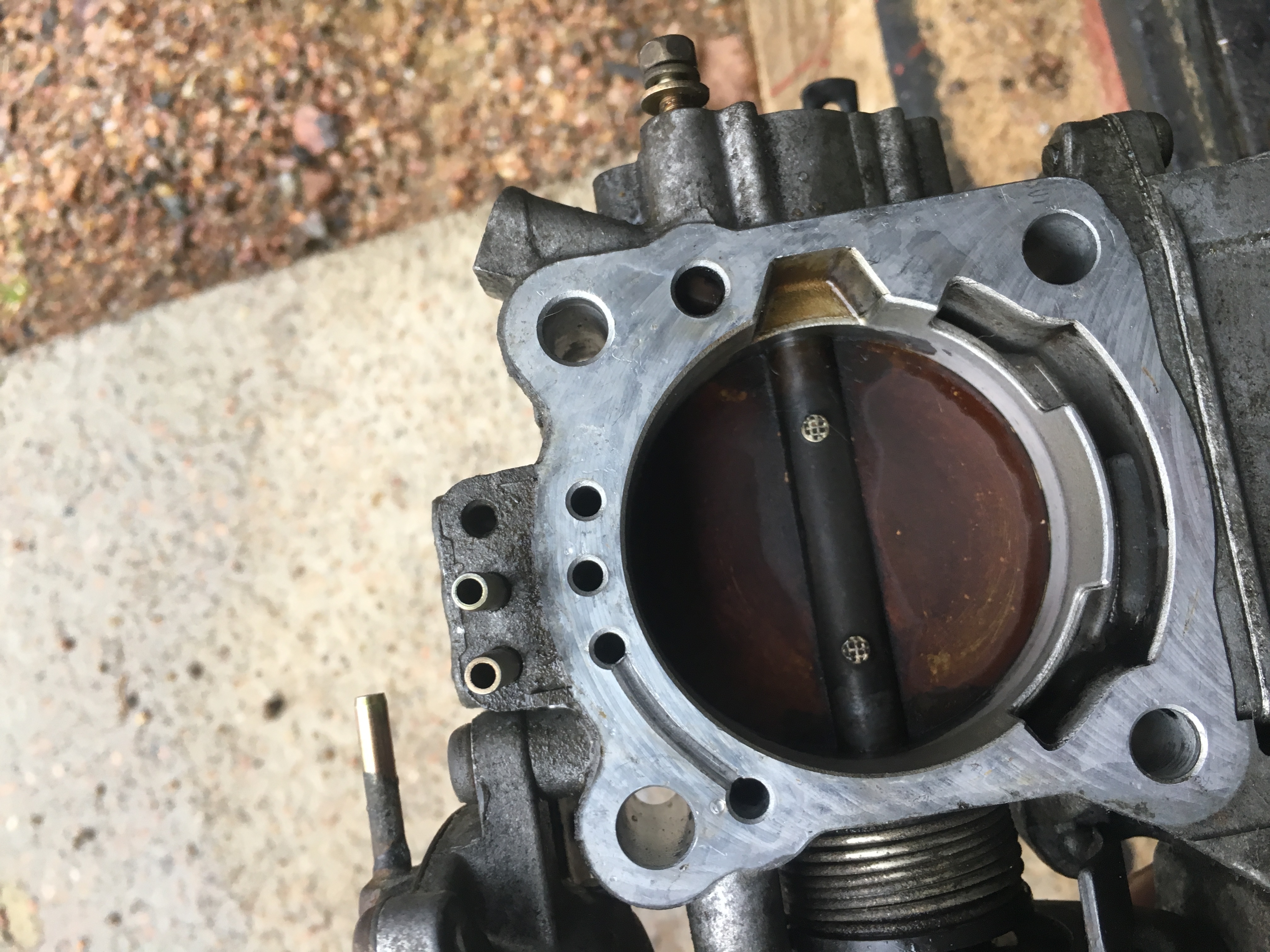

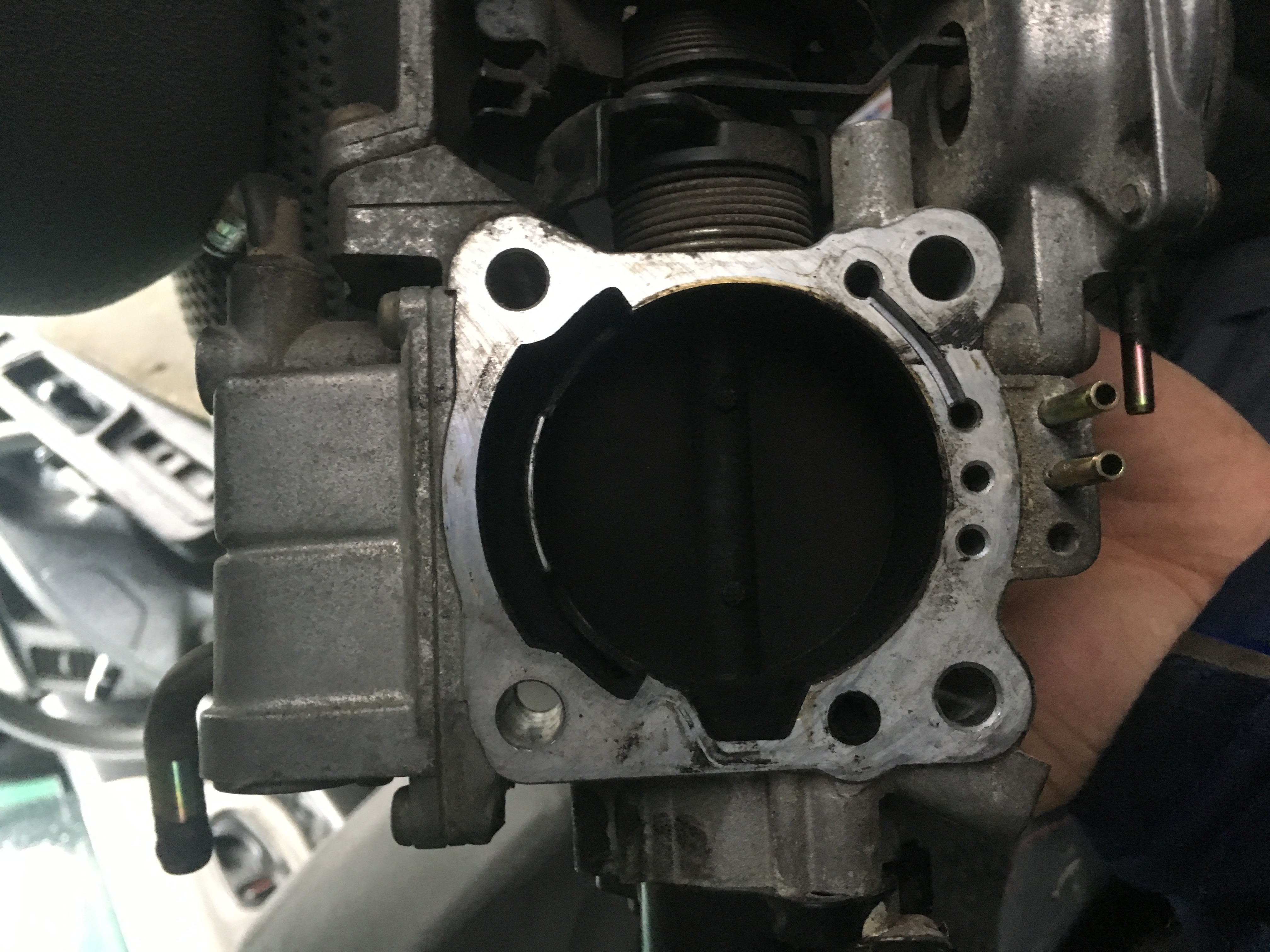

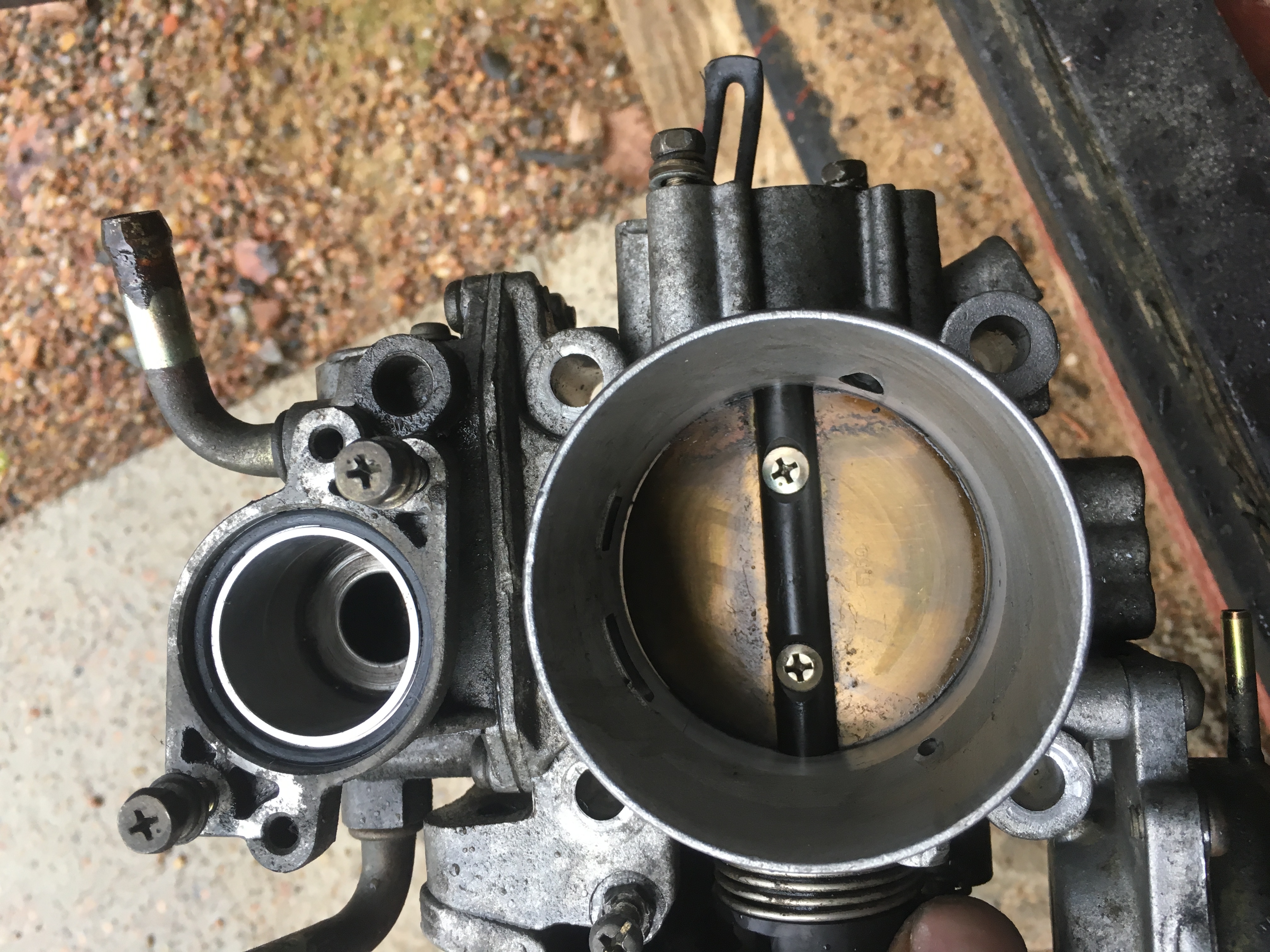

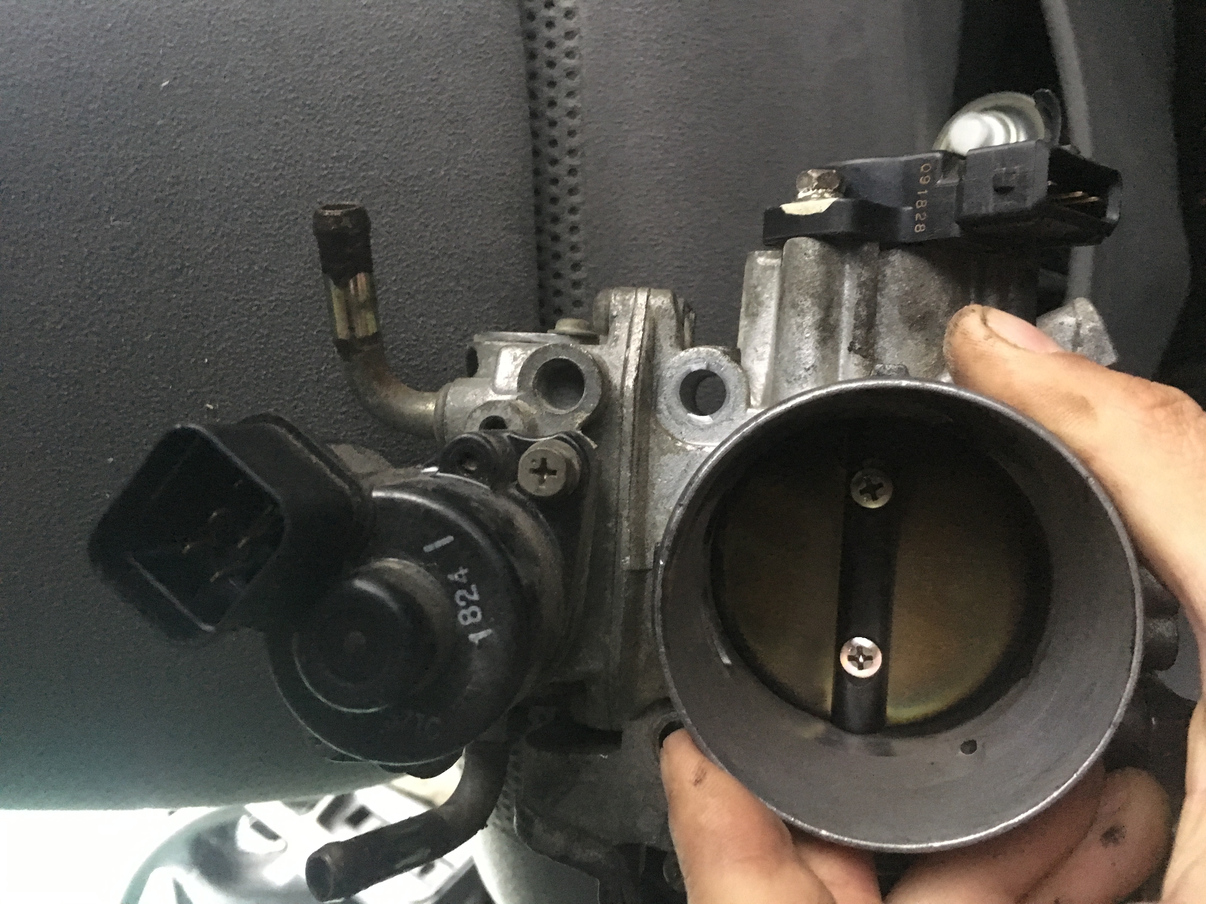

Сегодня решил почистить ДЗ ( и зачем-то снял датчик положения заслонки придётся заниматься ещё и регулировкой, а то обороты эх 800-830)
-TOR-
Сообщения: 215
Зарегистрирован: 17 фев 2018, 18:34
Мой автомобиль(и):: Монтеро спорт 2001,продал. Уаз Патриот
Откуда: Ленинградская область
Re: Монти и что в нем хорошего.
Сообщение -TOR- »
Замерил вольтаж на датчике положения дз входной ток 5 v сигнальный провод 6,6 v. В допуске ( допуск 5,5 до 7,35) обороты хх сейчас 720-750 при включённом D 625-655 и при включённом кондее подымаются как положенно на 200. Покатаемся посмотрим как поведёт машинка.
Проехал по трассе вывод до чистки ДЗ. На 90 км/ч обороты двигателя 2450-2500, сейчас при 90 км/ч. 2300-2350. До чистки расход бензина 13,8 л/100км. ( езжу в области пробок минимум) думаю через неделю замеряю посмотрю расход(замер провожу пройдено км и сколько до полного бака заправил. Заправляюсь на одной заправке и колонка одна , т.к колонку заправщики подкручивают ::-D: я думаю они её обратно не скрутят :| :mrgreen:

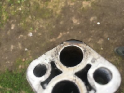

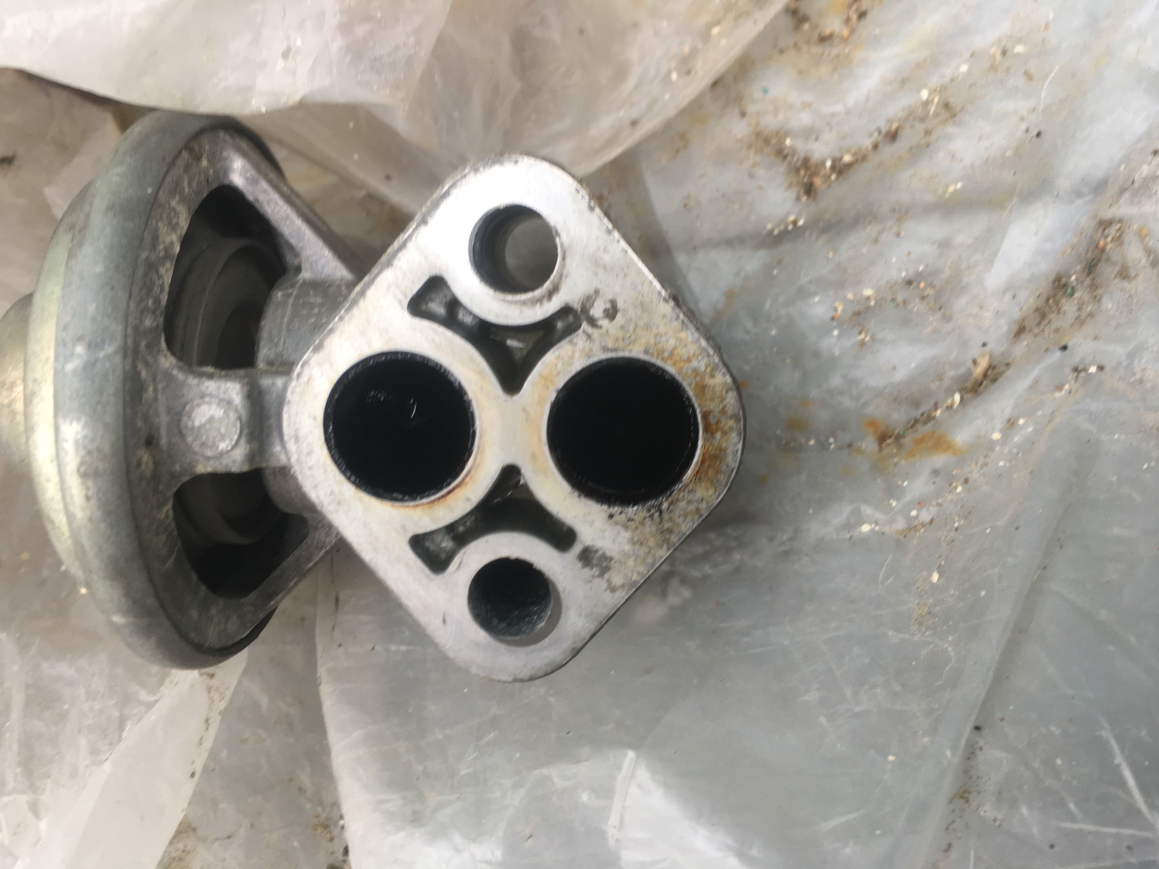

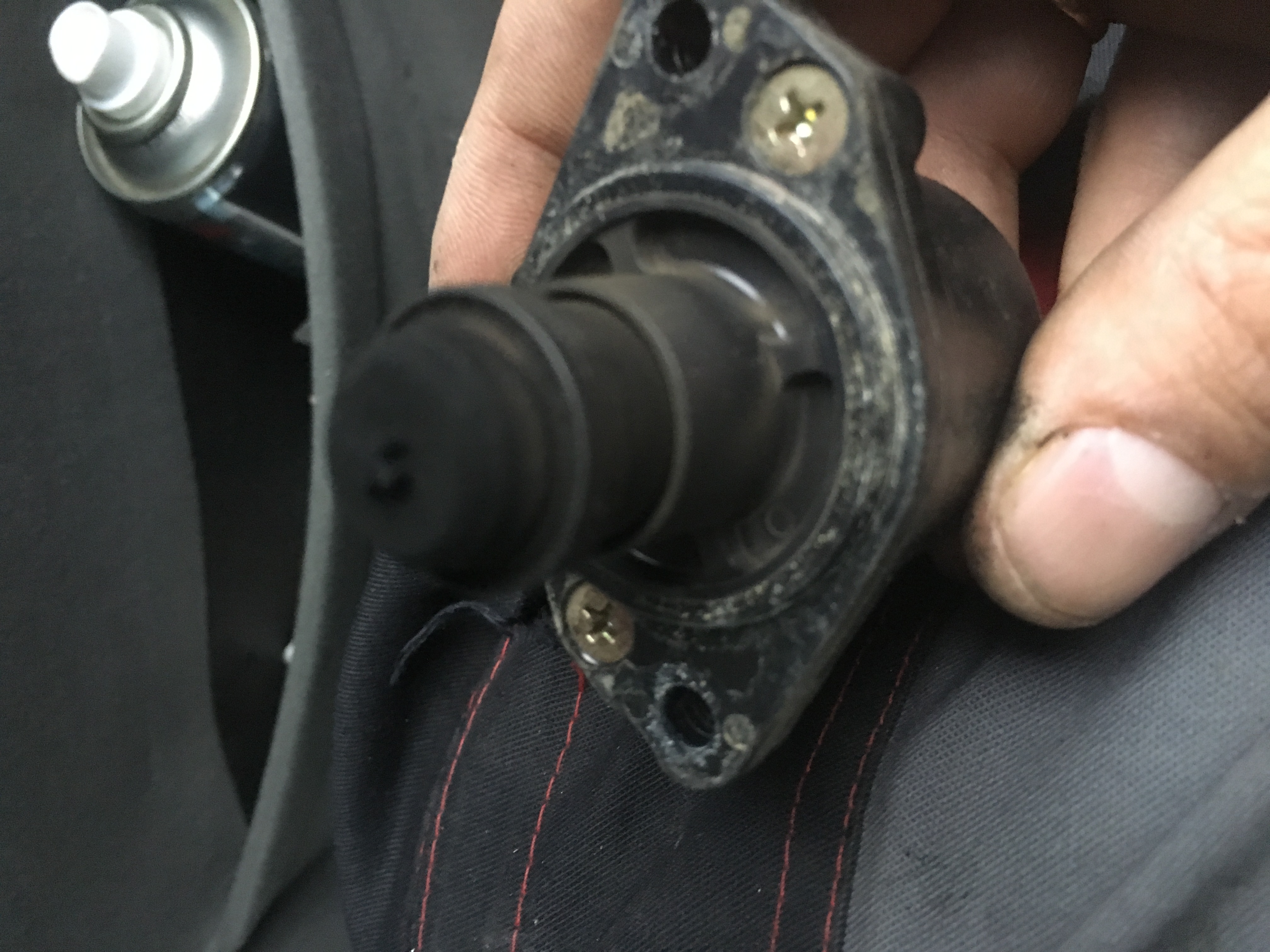

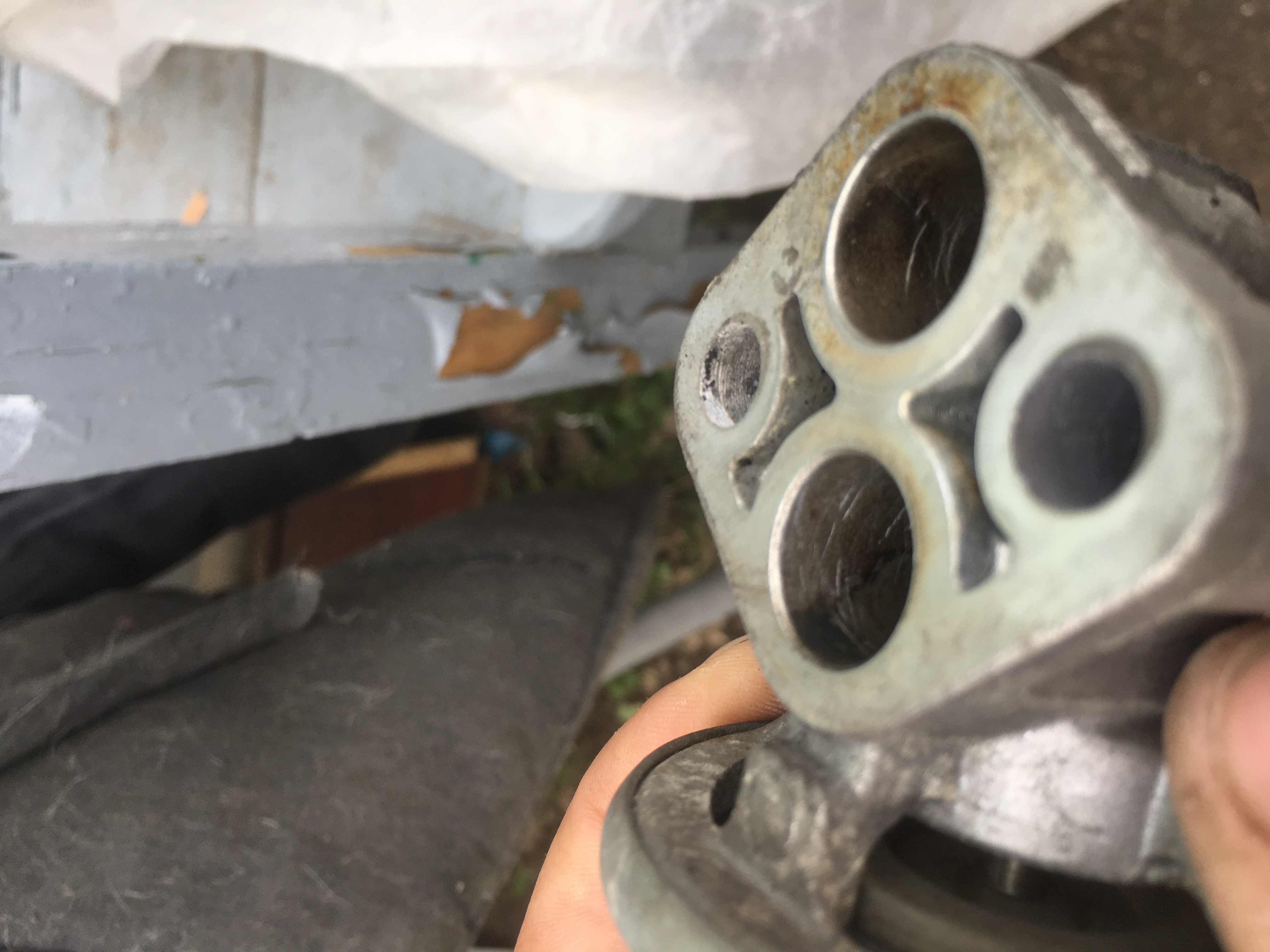

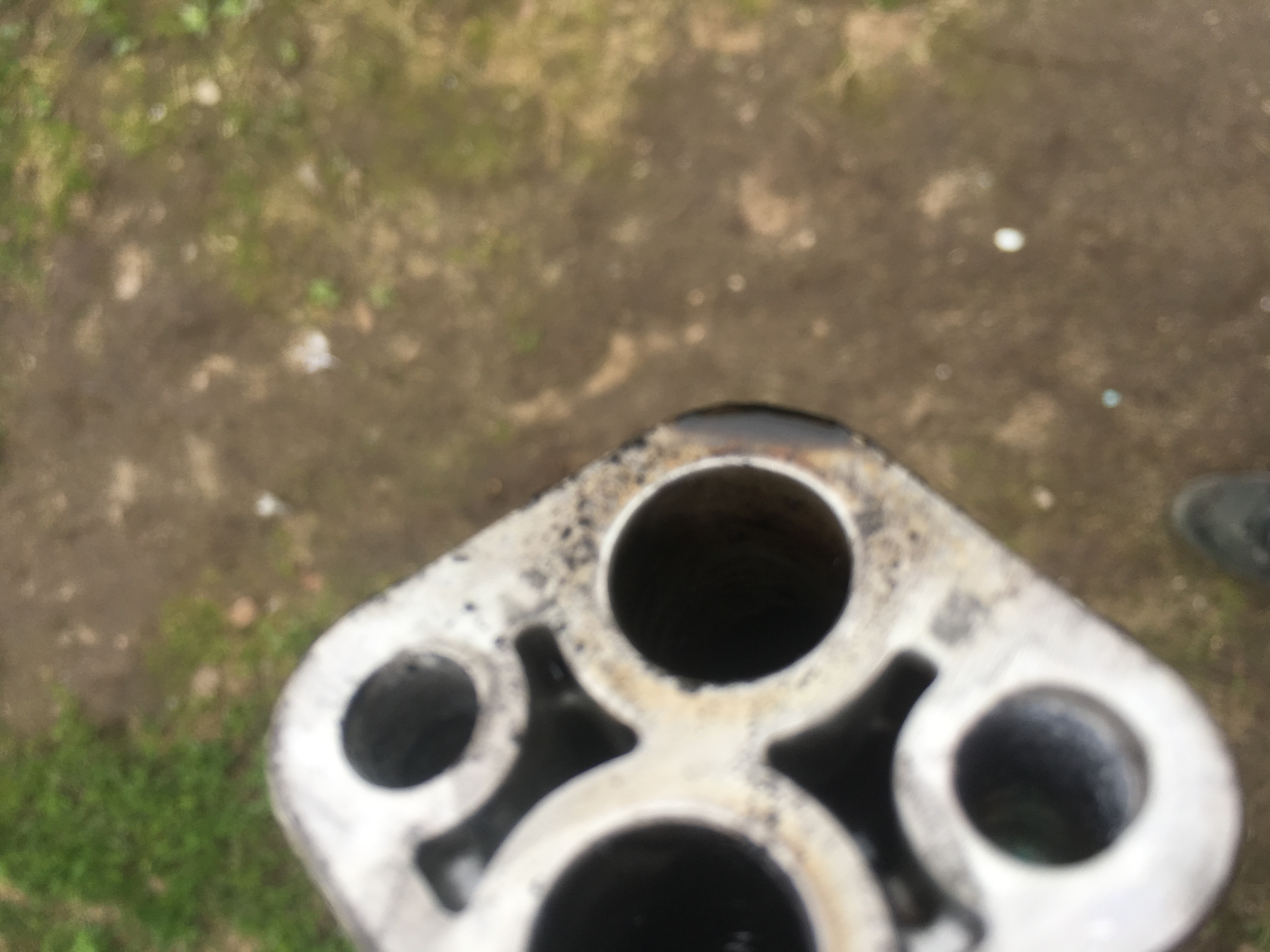

Выдался хороший денёк решил почистить клапан Егр. Предпосылки на холостых оборотах , как будто подтраивает. Произвёл осмотр трубок и всевозможных стыков на предмет подсосать воздуха с использованием быстрого старта, подсоса не обнаружено. Завёл двигатель и как написано в монуале начал поочередно пережимать шланги резиновые которые идут на дз ( машинка стало глохнуть) значит соленоид работает принято решения не лезть в то , что работает.проверка клапана Егр согласно мануалы начинает работать с 900-4000 оборотов ( подымаем обороты шток не двигается . Берём ключ на 12 и отворачиваем 2 болта и скидываем шланг с клапана.
-TOR-
Сообщения: 215
Сообщение -TOR- »
1 фото после очистки 2,3 до очистки. Брызгаем на шток и карабинер перетирает свободно во вторую камеру. Вывод шток заклинило . Т. К на рабочем клапане вторая камера открывается после 900 оборотов и работает до 4000 оборотов. Производим работы по очистки камер и разработке штока. В результате мин 30 шток работает и ходит без заедания , карабинер из 1 камеры где находится шток во вторую камеру не попадает. Производим сборку агрегата. Проехал 30 км на данный момент двигатель работает ровно на холостых оборотах и в режимах P,D видимости подтраивания двигателя не обнаружено.
