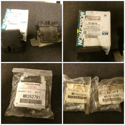

коммутатор( черная плоская коробочка) двух контактная( разъемная) стоит в развале блока. второй контакт как раз Тахо, остальные на катушки :) вот фотка, тот что с лева в верху

Спасибо! Были такие подозрения на коммутатор, кстати. А еще ошибка же! Ошибка Р0300!

а есть замены какие то на оригинальных коммутаторах???
